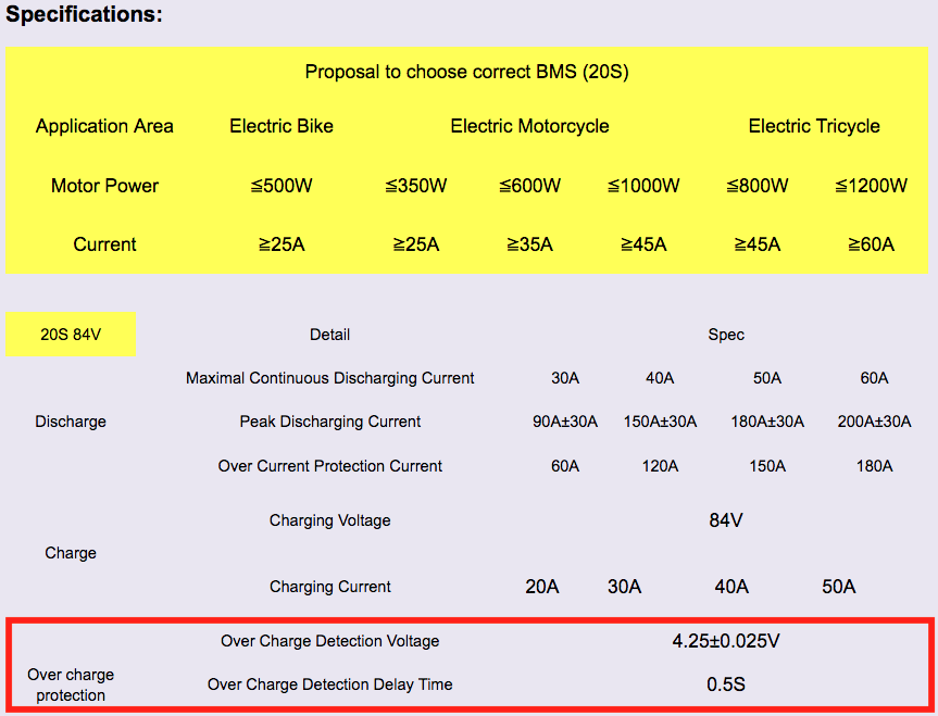

eigentlich war ich mir Aufgrund der Angaben zum BMS relativ sicher, dass es zu den gewählten Zellen passt, Ich habe folgendes BMS verbaut: https://www.ebay.de/itm/20S-BMS-180A-Pr ... 2749.l2649.
In der Beschreibung ist deutlich von einem Überladeschutz die Rede, daher kann ich deinen Hinweis nicht ganz nochvollziehen:
Over Charge Detection Voltage: 4.25±0.025V

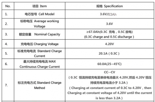

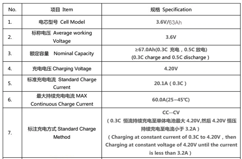

Die Spezifikation der Zellen sollte doch auch dazu passen, oder übersehe ich etwas?
