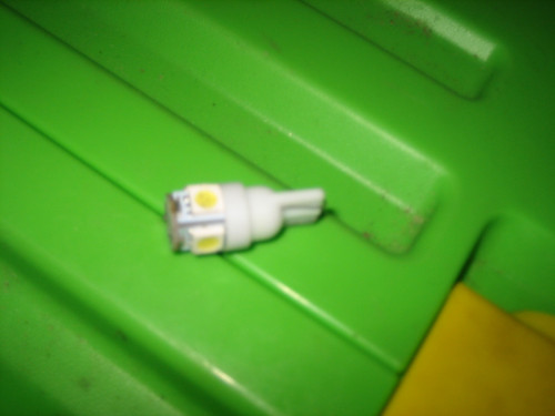

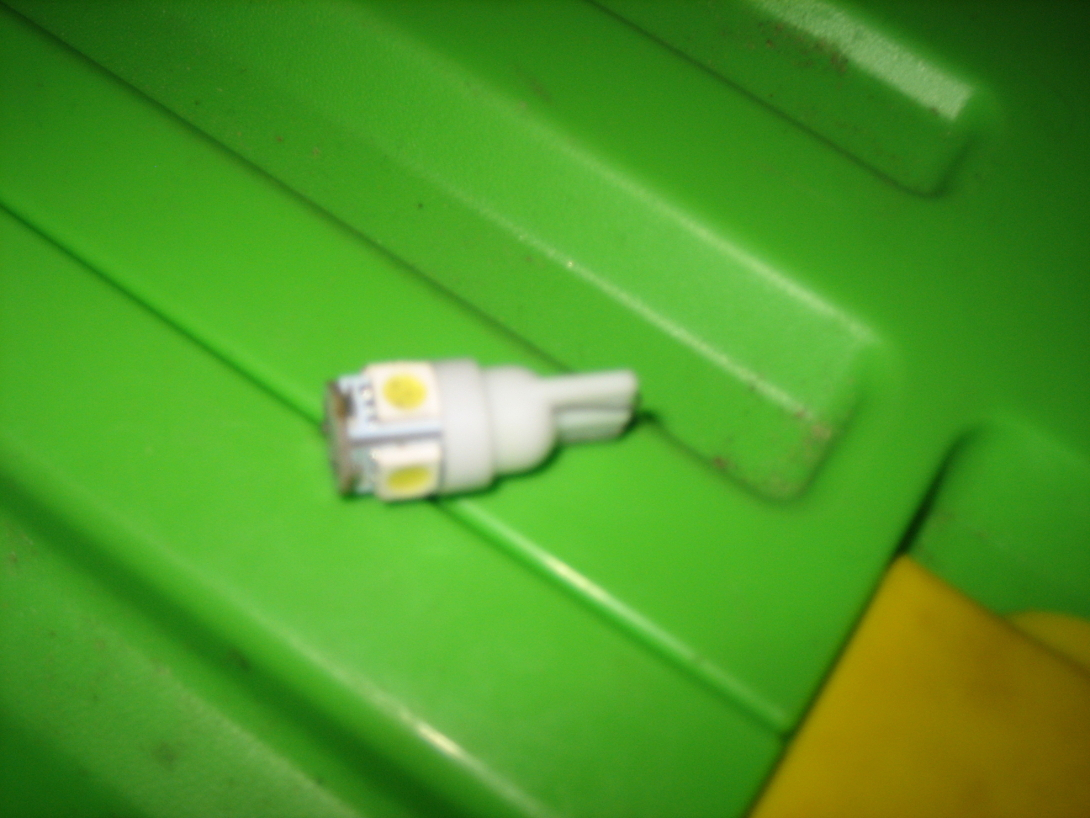

defekte LEDDesert Eagle hat geschrieben: Do 6. Feb 2020, 17:52 Und zwar nicht zwischen leucht und nicht leucht, sondern zwischen stark leucht und schwach leucht.
Sehr leicht. Sind nur Klemmsockel mit Dichtung die mitsamt Dichtung heraus-gehebelt werden können
Ja, andere Leuchtmittel würden passen, wenn sie für Klemmsockel konstruiert wurden
es gibt keine Bezeichnung auf der LED
vielleicht hilft dir ein Foto:Desert Eagle hat geschrieben: Do 6. Feb 2020, 17:52 Damit ich mir den Ersatz im Vorfeld besorge und den Tacho nicht zweimal zerlegen muß.

Die LEDs kenne ich. Werden als Kennzeichen- und Innenbeleuchtung etc. auf ebay gehandelt. Um sie zu testen habe ich mal einen 10er Pack(?) oder so geordert, kam aus China, hat ein paar Wochen gedauert. Bei Bedarf PN an mich, gegen Porto reiche ich gerne ein paar Exemplare weiter. Bis auf Tests habe ich keine reelle Verwendung dafür.

2 "Birnen"
Kabelfarbe=grün/braun
Eine, auf 12 Uhr bei der 35 km/h Markierung
Eine, direkt unter dem unu-Schriftzug unter dem "n"
Schaden kann es nichts, die "Birnen" sind allerdings ausgesprochen gut gegen Wassereintritt geschützt, was aber nicht für den Rest vom unu-Tacho gilt. Eindringendes Wasser "findet" aber evtl. den Weg in den ungeschützten Zentralstecker unter dem Lampenhalter. Das was ich da gesehen habe, erinnert mich stark an die ungeschützten und offenen Magnetschalter von Rasentraktoren.
