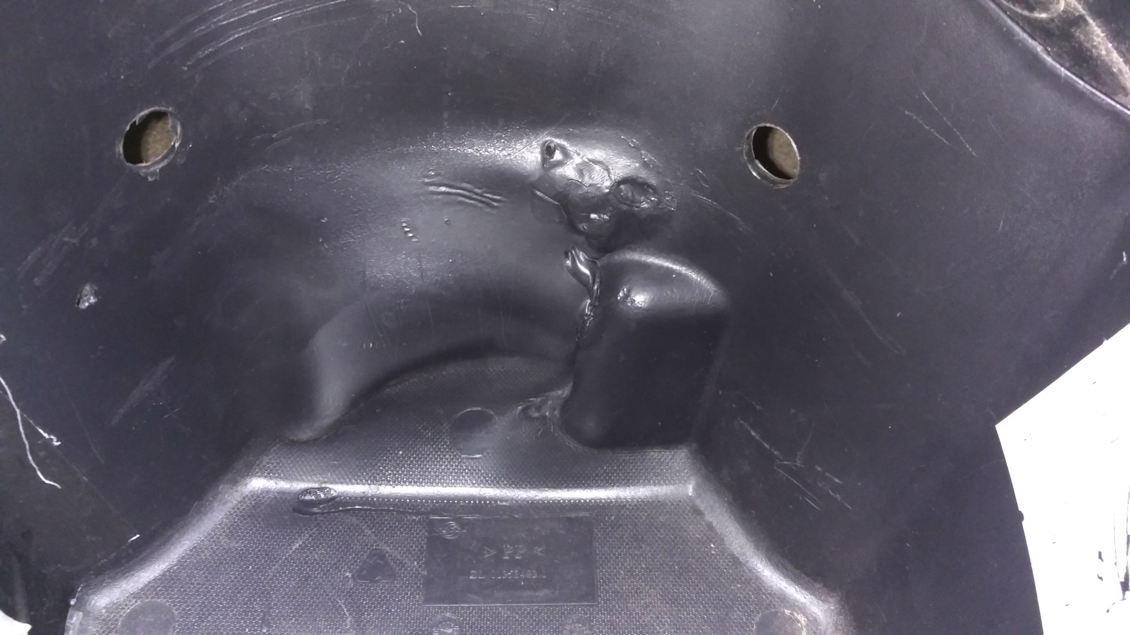

Helmfach ist nun auch fertig geworden.
Das Typschild musste umziehen, die Sicherung wohnt nun draußen und lässt sich durch das Loch bedienen. Der kleine Schalter ist für 70V vom Coulometer, wollte das Kabel nicht quer durch den Roller legen, so geht es jetzt von der Sicherung bis zum Seitenständer, da hängt der Shunt.
Bild Bild Bild Bild Bild Bild
