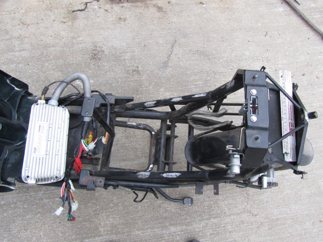

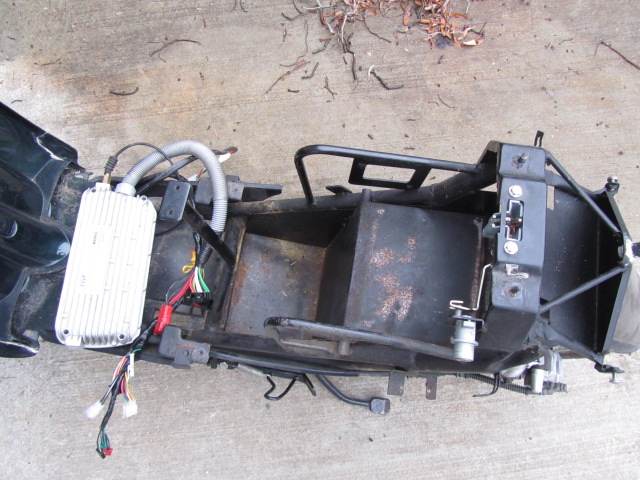

Die erste Aktion war den Motor zerteilen um den Abrieb von den Kohlen zu beseitigen. Die 2. nach einer kurzen Probefahrt mit 13s Lipo Akku war den Roller zerteilen und Platz schaffen für die Calb. Der orginale Batteriehalter ist raus...demnächst kommt der "neue" rein.

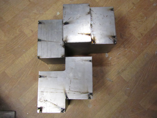

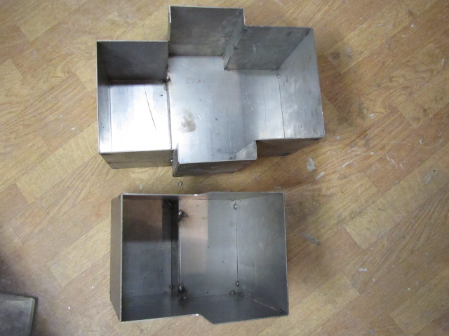

Hab mal wieder etwas Zeit zum Bauen gehabt. Die beiden Akkukästen sind erstmal gepunktet. Die Anordnung ist in der 1. Ebene 3+3 und in der 2. 3+4+3. Der Platz ist ganz schön begrenzt so das es teilweise auf wenige mm ankommt...

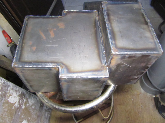

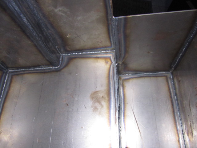

nach ner guten Stunde sah es dann so aus...die Hand war schonmal ruhiger
