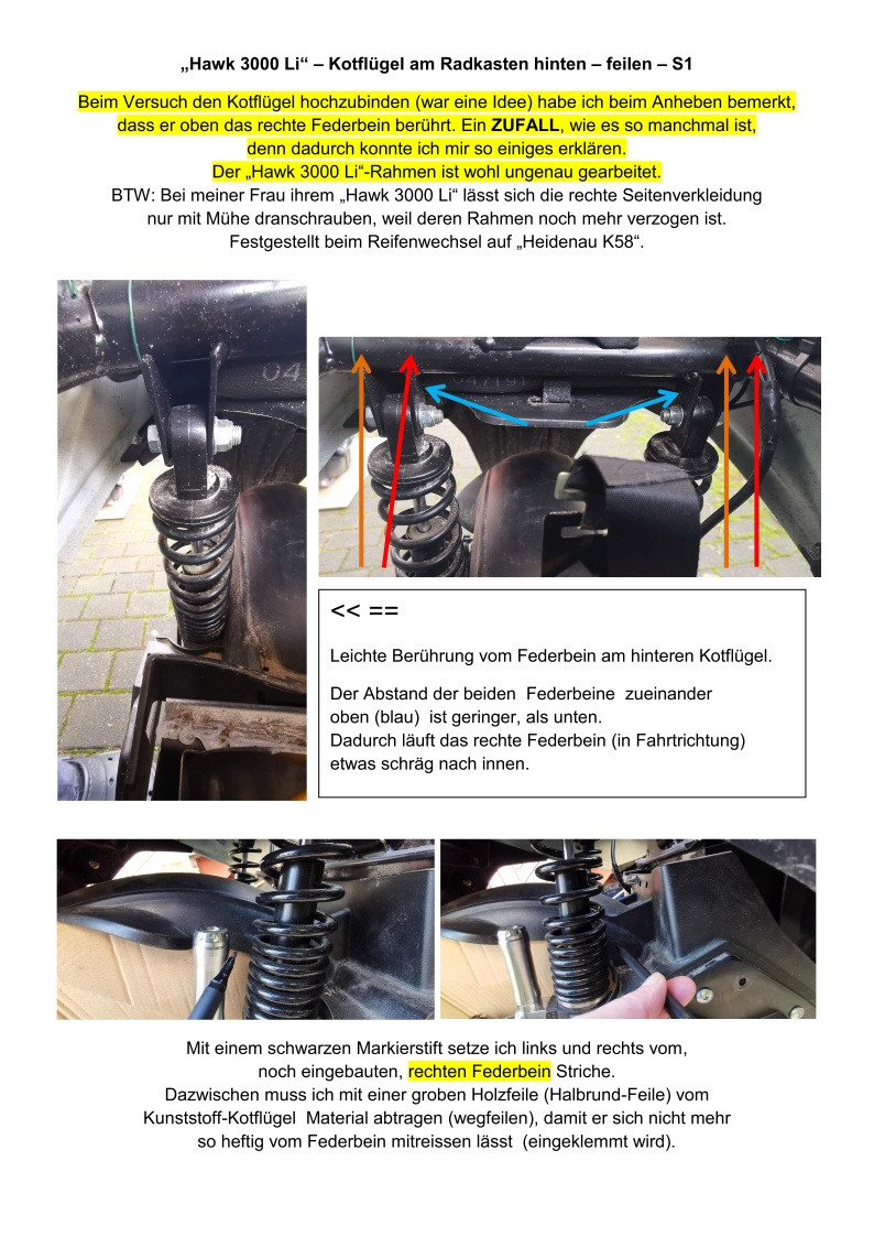

Bei mir ist es unter anderem das rechte Federbein,
das beim Fahren über Unebenheiten sich gewohnt zusammendrückt,
dabei aber beim Zurückschnellen das Kunststoff-"Schutzblech"
berührt und nach oben schnalzen lässt.
Das tut dann gewaltige Schläge, da der Radkasten wie ein
Resonanzkörper die Schwingungen verteilt.
Es ist bei mir also NICHT der Seitenständer, oder Hauptständer.

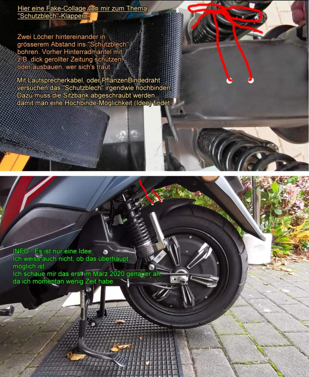

Zwei Löcher will ich ins Schutzblech mit groesserem Abstand
(mind. 3cm) hintereinander bohren.
Durch diese will ich Lautsprecherkabel, oder kräftigen PflanzenBindedraht (Baumarkt)
stecken und damit das Schutzblech nach oben binden.
Fragt mich nicht woran ich das binden will.
Eventuell bin ich da auch ganz falsch.
Wohl doch besser:
Vielleicht kann man es mit einem rostfreien, verzinkten Lochband mit Kunststoffummantelung (Autozubehör, Baumarkt)
durch nur EIN Loch im Schutzblech mit Unterlegscheibe, Gewindeschraube, selbstsichernde Mutter
an sich selbst (den Radkasten) nach oben, bzw. hinten ziehend stablisisieren,
damit es nicht so wackelt und schlenkert.
Eventuell tendiere ich daher zum Lochband, aber ich muss den Roller erst nochmal aufmachen
und mir den Sinn und Zweck genauer ansehen.
Hier einmal eine Fake-Collage mit Draht...
Für die Lästerer im Forum:
Die "Schleife" symbolisiert nur das Zusammenbinden.
Sie ist NICHT am Federbein fest, sondern steht symbolisch frei im Raum.
Für andere Ideen bin auch ich sehr dankbar.

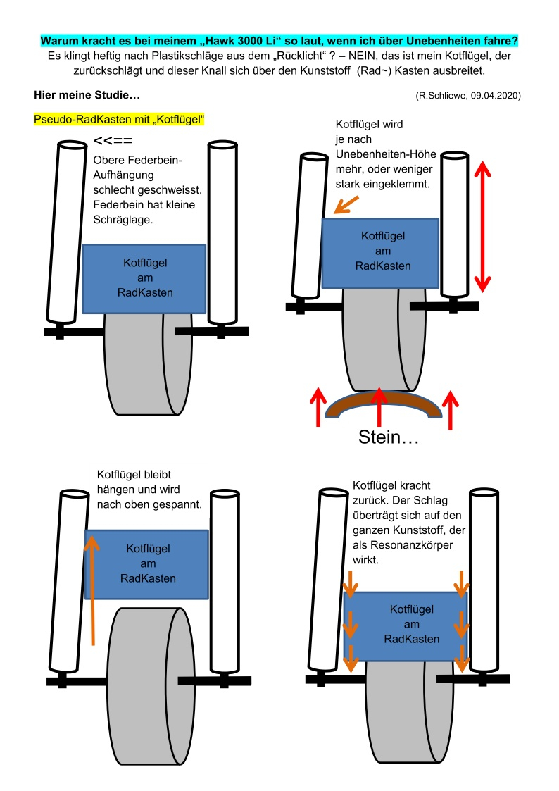

Die Idee mit dem Hochbinden war schlecht
hat mich aber auf MEIN wirkliches Problem
aufmerksam gemacht.
FAZIT:

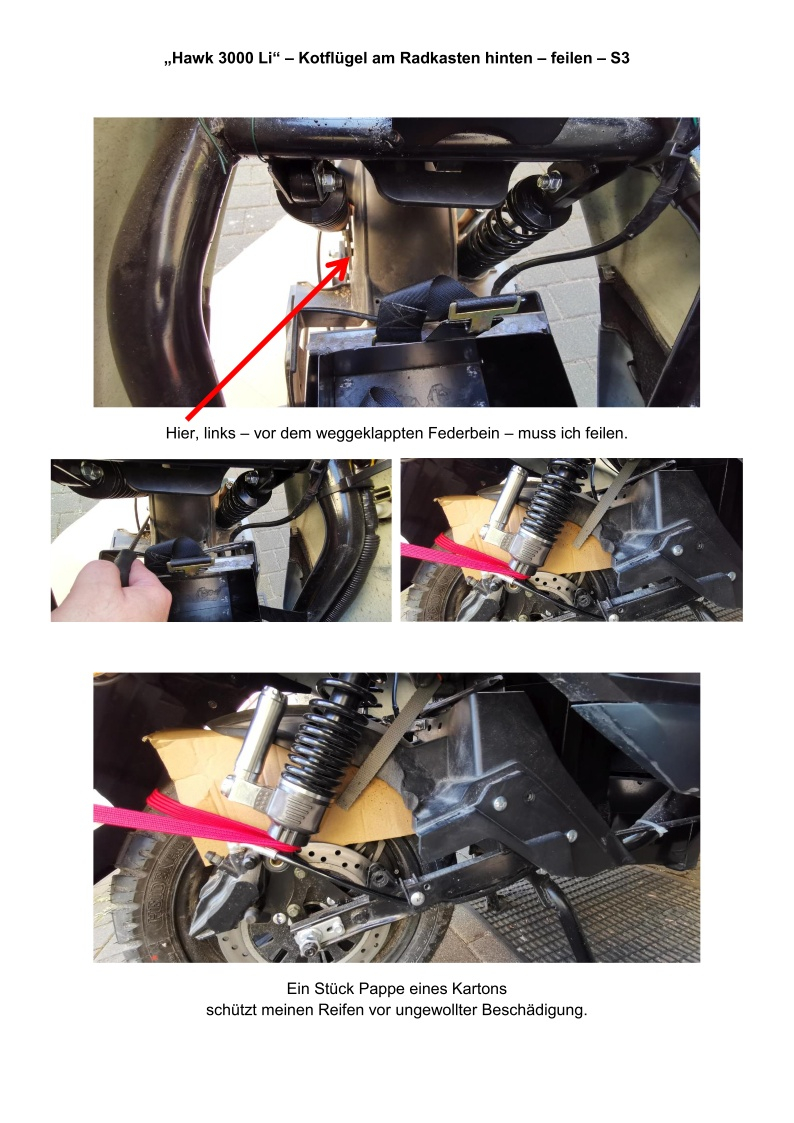

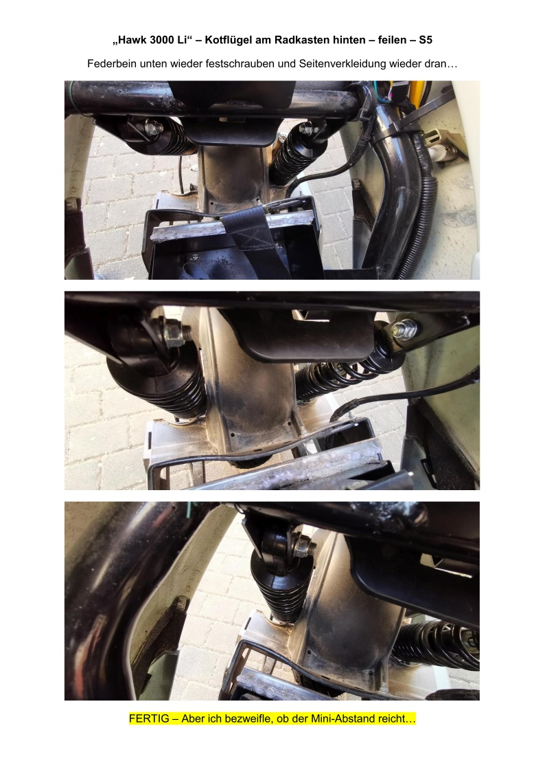

- Federbein hinten rechts, unten losschrauben
- Federbein nach hinten sichern (z.B. mit Fahrradgummi)
- mit grober Holzfeile (Halbrund-Feile) Material am Kotflügel (Schutzblech) abtragen
Das Schutzblech sollte jetzt freier schwingen.
Mehr dazu auf meiner Homepage mit den Einzelschritten:
https://www.reinhardschliewe.de/e-mobil ... en-feilen/
Eine Probefahrt folgt jetzt in der Oster-Woche.
Ich bin aber noch nicht so überzeugt.
Werde berichten.
Ergebnis der Probefahrt:
Mein Ansatz ist richtig.
Das Krachen ist immer noch, aber weniger.
Da müsste ich bestimmt noch 2 mm wegfeilen, dann ist das Schutz"blech" da aber "durch".
Ich (ca. 90Kg) kann zumindest ohne Krachen über Gullideckel fahren, was vorher nicht ging.
Leichtgewichtigere, ohne Sozius-MitfahrerInn dürften die Federbeine nicht so arbeiten lassen.
Pech gehabt - Ist eben ein Bastel-Roller - Macht nichts - Er hält seine 45Km/h auch nur 20 KM.
