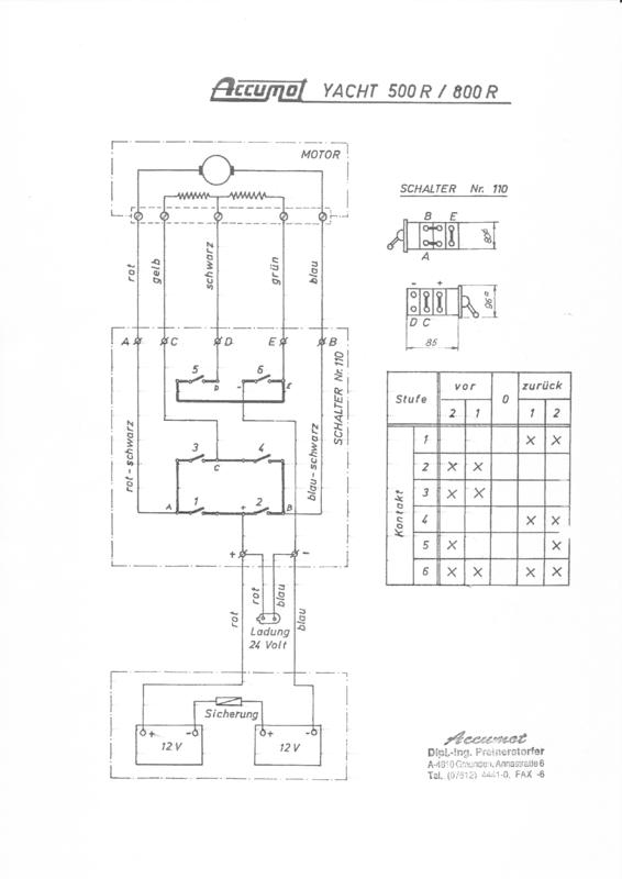

Ich weiß das es in diesem forum um Elektoroller geht, aber ich bin auf der Suche nach einem Stufenlosen Controller für meinen Schiffsmotor. Vielleicht kann mir ja jemand helfen?!
Im Anhang die Schaltung des Motors.

Das sieht aus wie ein fremd erregter DC-Bürstenmotor. Passende Controller hierzu gibt es von Kelly:
https://kellycontroller.com/shop/kds/
Hier den kleinsten wählen (24V, 50A), ist schon auf der kräftigen Seite für Deinen Antrieb, kann man aber sicher brauchbar drosseln.
Unten auf der Seite gibt es auch das Handbuch dafür, mit Schaltplan. Da sieht man allerdings, dass dieser Schaltplan nur EINE Erregerspule im Motor drin hat, während Dein Diagramm zwei Erregerspulen zeigt. Diese müssten dann in Reihe geschaltet werden. Auch brauchst du zur Richtungsumkehr mit diesem Controllermodell zusätzliche Schaltelemente laut Schaltplan, die aber Dein Schalter Nr. 110 schon enthalten dürfte.
Du musst Dir nur bewusst sein, dass das o.g. Setup dem Motor gewisse Knarzgeräusche entlocken kann, was speziell auf dem Wasser unangenehm auffallen würde. Wir hatten hier im Forum schon mal einen "Botlesbauer", der von einem Kelly Block-Kommutierer (allerdings mit einem bürstenlosen PM Motor) und seinen Motorgeräuschen negativ angetan war, auch wenn diese Controller eine sehr gute Regelbarkeit aufweisen.
Wenn die Geräuschentwicklung des Motors aber bislang schon nicht gestört hat, sollte das kein Problem darstellen.

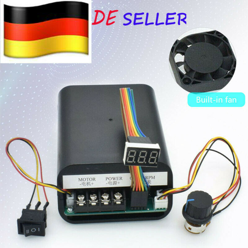

Eine Drehrichtung wäre z.B.:
https://www.ebay.de/itm/12V-60V-70A-PWM ... SwaHtc61xM
Mit Wendeschalter schaute ich in diese Richtung (Es wird der Ankerstrom gewendet, aber nicht das Feld?)
https://www.ebay.de/itm/9-60-V-12-V-24- ... SwgjFc54X0

Was ist ein Vierquadrantenregler?Möglich ist so eine Umrüstung, durch die veraltete Technik als Reihenschlußmotor allerdings etwas umständlich weil man hier keinen Vierquadrantenregler direkt verwenden kann und eine Umschaltung der Ankerwicklung mittels Relais machen muß um einen Rückwärtsgang zu haben. Beim Stufenschalter erfolgt dies durch die Kontakte 1-4.

Definitiv hast du einen 24V Gleichstrom - Reihenschlußmotor mit aufgeteilter Feldwicklung (= 2 Geschwindigkeiten). Für die hohe Geschwingkeit wird der rechte Teil (schwarz + grün) der Wicklung mit Kontakt 5 gebrückt - dadurch wird das Feld geschwächt.
Zwischen der 24V Batterie (rotes und blaues Kabel) und dem Schalter S110 baust du dies ein: https://www.ebay.de/itm/12V-60V-70A-PWM ... SwaHtc61xM
Es wird der Motor weiterhin Rechts- und Linkslauf sowie kleine & große Geschwindigkeit über den Schalter S110 gesteuert. Eine zusätzliche Geschwindigkeitsregelung ist dann mit der 70A PulsWeitenModulations Motorsteuerung möglich und kostet nur 30 Euro.

Alles richtig erkannt. Ich hatte kurz nach einem echten 4 Quadrantenregler geschaut, aber nichts für 800W / 24V = 33A gefunden. Mit einwenig Reserve wählte ich einen Regler mit 50A oder 70A.
Wenn der 30 Euro Umbau vollbracht ist, wäre ein kurzes Feedback gut.
Hab's gefunden:
https://www.ebay.de/itm/DC-10-55V-60A-P ... 24144d7dbe
Der Motor hat 5 Klemmen:
1. rot + gelb eine Brücke reinlegen
2. Plus Motorregler ( Motor +) an schwarz anschließen, grün bleibt frei.
3. Minus Motorregler ( Motor -) an blau anschließen
Fuktioniert dann ohne Wende- & Geschwindigkeitsumschalter
Hab's gefunden:
