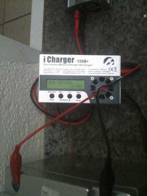

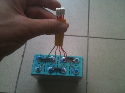

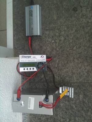

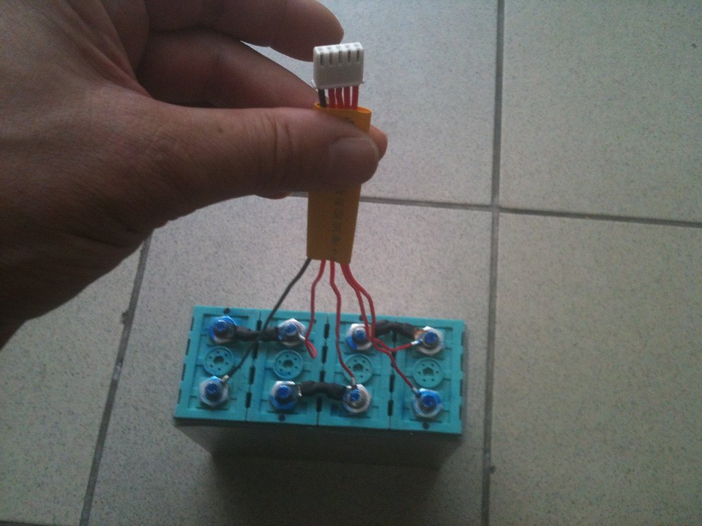

Reserve Block LiFePo4 12V20AH mit PQ-Stiftteil mit Kabel und Ringschuh
icharger beim Laden von 4 Zellen auf 3,6 Volt
4 von 6 möglichen Einzellspannungen bis 3,6 Volt oder höher prgrammierbar
Beim Erreichen aller Zellspannungen von 3,6 Volt schaltet der icharger ab.
Die Stromstärke ist zur Zeit mit 2A eingegeben.
Das Netzteil zum icharger hat 350 Watt. Es können aber auch schwächere Netzteile dafür verwendet werden.

Das ist ja ein scharfes Teil! Ich hoffe sehr, dass die gleichzeitig angeschlossenen Endpole des 4er Blocks sowie der Balancerausgang zu den einzelnen Zellen streng getrennt voneinander betrieben werden?

Ich hoffe das funktioniert innen so wie ausen.
Die anderen hab ich auch so geladen bevor mein 72V Lader gekommen ist. Er hat sogar eine eingebaute Zeitschaltuhr für
den Ladevorgang. Also nach 2 Stunden oder andere Vorgabe ist der Ladevorgang beendet. Kennen wir doch von Irgendwoher....... :lol:
Für mehr Zellen max. 6S braucht man halt einen anderen Adapter/Stecker.
Training oder Entladung hat sein eigenes Programm.
Davon gibt es auch noch größere Brüder für mehr Schotter und Spielerei. Aber der hat genau das was wir brauchen.
Also wenn das Ladegerät mal kaputt ist die seconde chance. Soll ja oft vorkommen. :lol:
