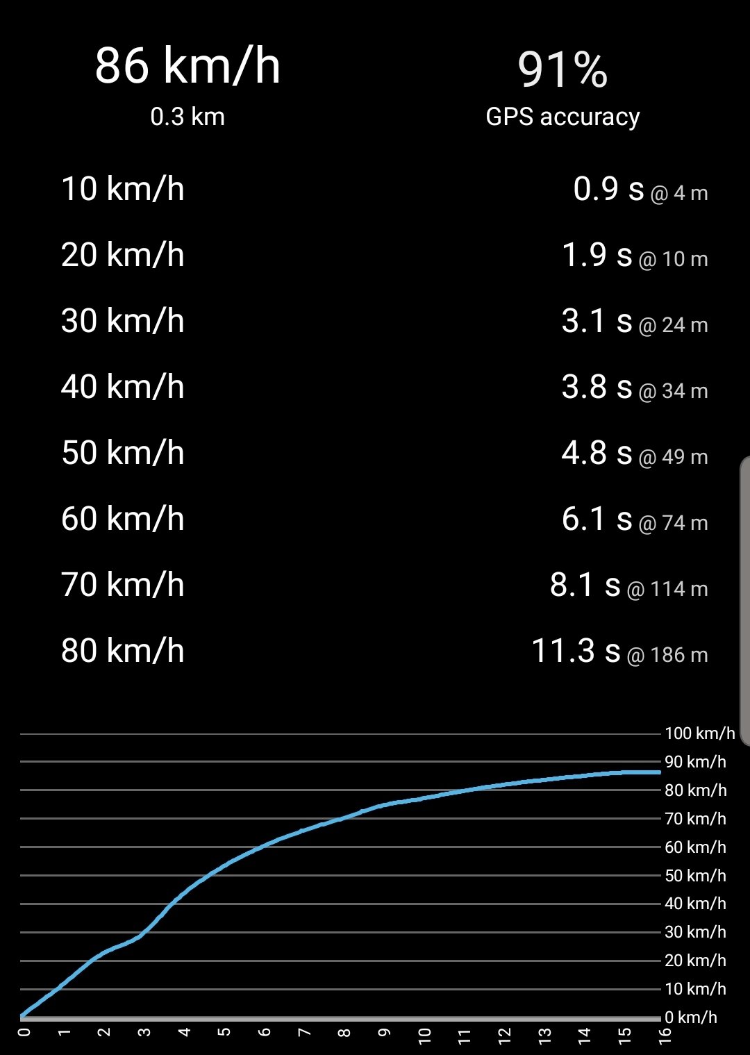

Ich glaub dass wird mein plan! den kleinen sensor vom bms (ca 2mm durchmesser) den ich aktuell für den controller verwende werde ich dafür nehmen. Den Controller brauch ich nicht mehr überwachen da dieser nie über 38°c hatte dank der aktiven kühlung!
hier noch ein bild meiner beschleunigung- leider war der akku nicht voll- evtl schaffe ich noch einen test mit vollem akku

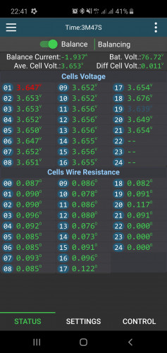

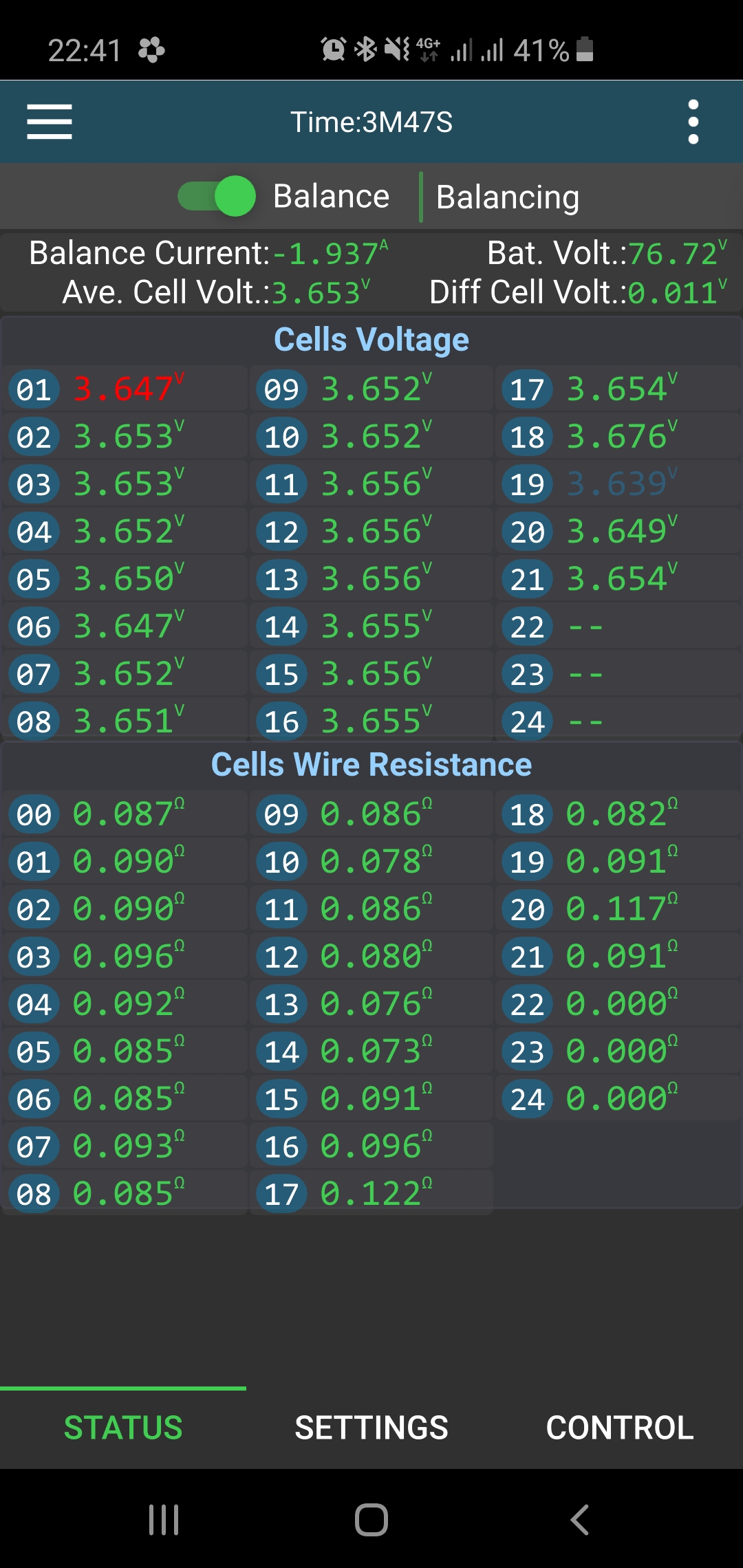

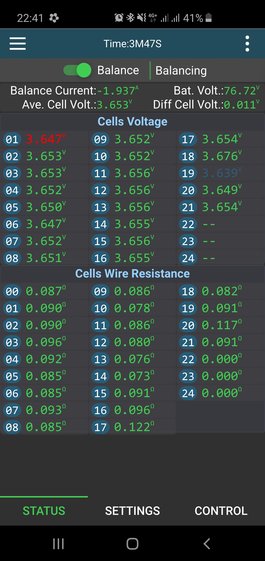

kleines zwischenupdate zur winterpause:
1. neuer hinterreifen ist montiert
2. aktives bms an den akku angeschlossen und im testbetrieb
3. das 3te ladegerät muss noch inkl verschaltung verbaut werden
4. umbau tacho
5. ac wattmeter wird erneuert
lg
4. umbau tacho
lg

- Beiträge: 20416
Re: mein Masini Sportivo S Projekt
Recht gute Zellbalance, auch wenn gerade aktiv balanciert wurde
3tes Ladegerät? Mit wieviel willst Du da maximal feuern? 30A dreiphasig?
- Peda.1986
- Beiträge: 332
- Registriert: Mi 15. Jun 2016, 20:57
- Roller: Masini Sportivo S mit 21S 80Ah Liion Akku, Sabvoton SVMC7215
- PLZ: 4820
- Wohnort: Bad Ischl
- Tätigkeit: Pharmatechniker. (Siemens S7, Wasseraufbereitung und Co.)
hy. das balancing hat hier erst begonnen zu arbeiten- die neuen liion sind eigentlich sehr gut!!!
nö- 3 phasig ist mir der stecker zu dick
30A DC - das 3te ladegerät liefert nur 4-4.5A- allerdings hat es eine höhere schlusspanning bzw kann ich mit dem kleinen den steom rein aus meiner kleinen pv ziehen um richtig grün zu fahren!
LG
LG

By the way. Ich habe deine Fahrleistungen, Drag Racer App, mit den Fahrleistungen von Systray verglichen. Der Nito10 mit dem ATP72400 ist klar schneller....
