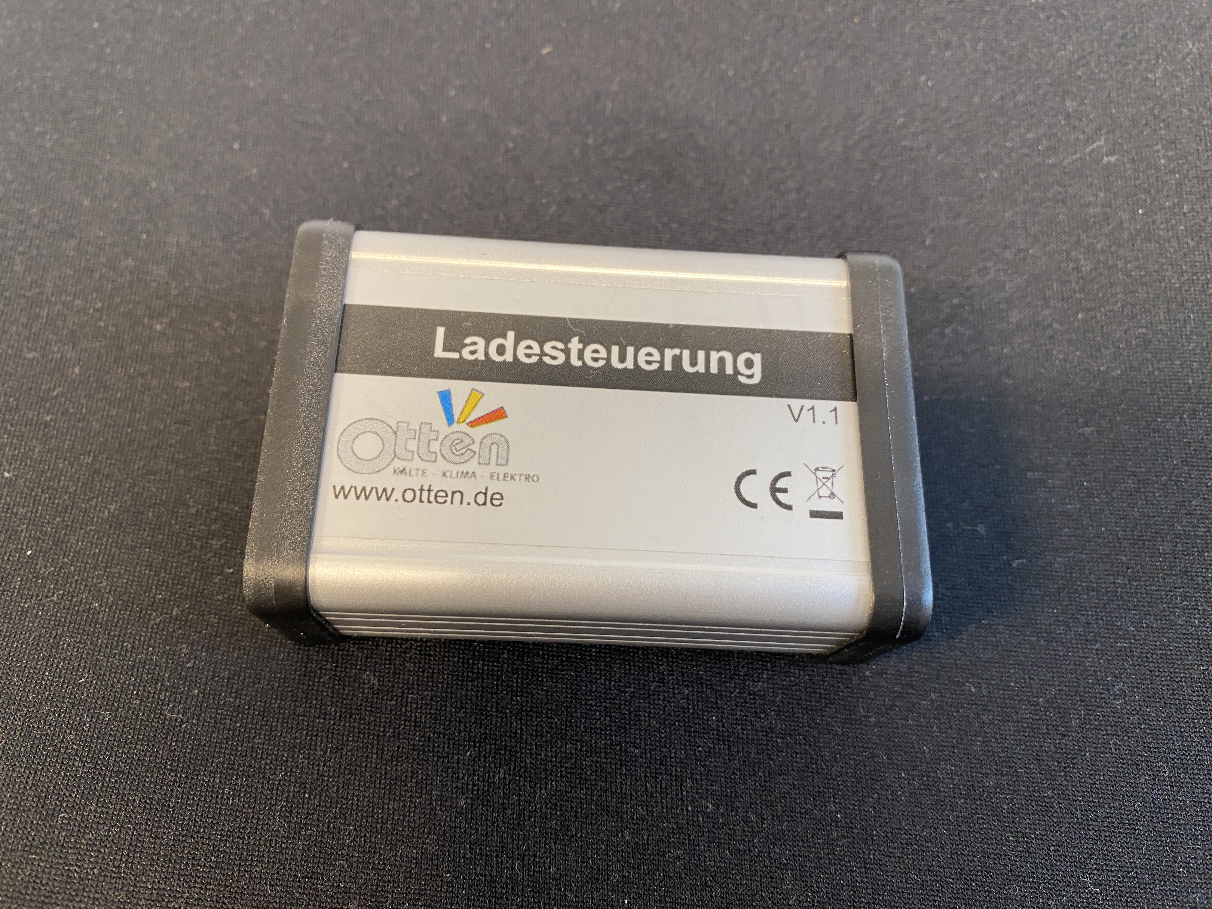

Um die Kompatibilität dennoch noch einmal deutlich zu verbessern, verwenden wir nun eine Platine, die die Umschaltung zwischen den beiden in der Norm spezifizierten Zuständen „Vehicle detected“ und „Vehicle ready“ automatisch vornimmt – ohne Nutzerinteraktion und ohne zusätzliche Spannungsversorgung. Damit funktionieren nun 90% aller Säulen – im Prinzip alle ohne Lastmanagement. Sogar Tesla Destination Charger lassen sich bei ausreichend langer Umschaltzeit damit freischalten. Bei Roland im Shop heißt sie CP-Elektronik.
Alle fest programmierten Ladegeräte werden bei uns ab sofort damit ausgestattet, alle Bestandskunden haben bereits kostenlos eine Platine zur Nachrüstung zugesendet bekommen. Wer fälschlicherweise noch keine bekommen hat möchte sich bitte bei uns melden.

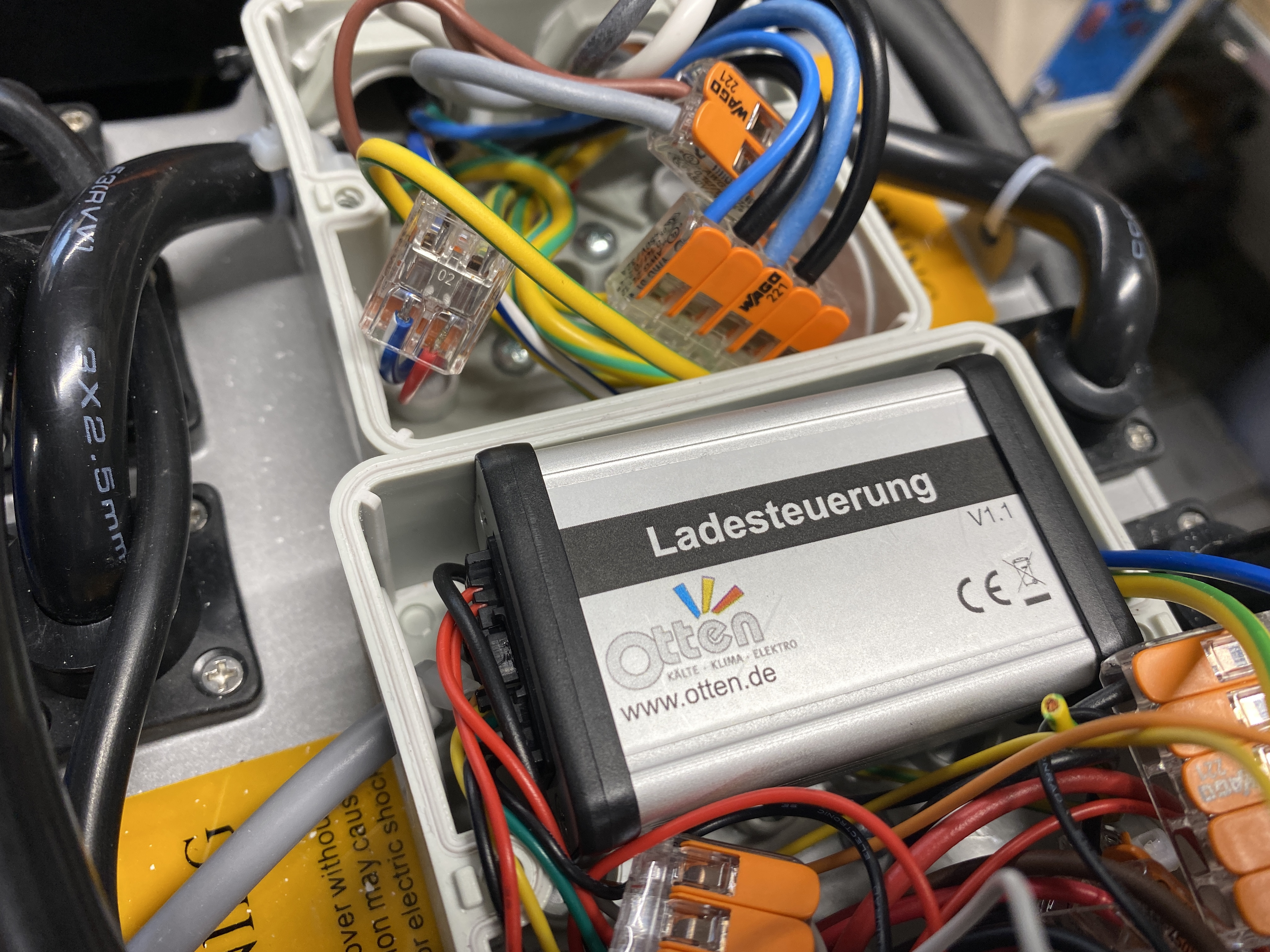

MEroller hat geschrieben: So 19. Jan 2020, 17:15 Andererseits habe ich nur den einphasigen 3,3kW einfach-Lader mit Schuko-Stecker, da macht die Platine sicherlich keinen Sinn, da ich ja nur mit dem Evalbo Typ2 auf Schuko Adapter arbeiten kann an öffentlichen Ladern...
Korrekt, die Nachsendung der Platine ist für all diejenigen gedacht, die ihr Ladegerät inkl. Typ2 Buchse oder Stecker erworben haben. In deinem Typ2-Stecker kannst du die Platine aber auch einbauen, Roland verwendet sie ab sofort auch serienmäßig für alle Typ2-Stecker/Kabel in seinem Shop.

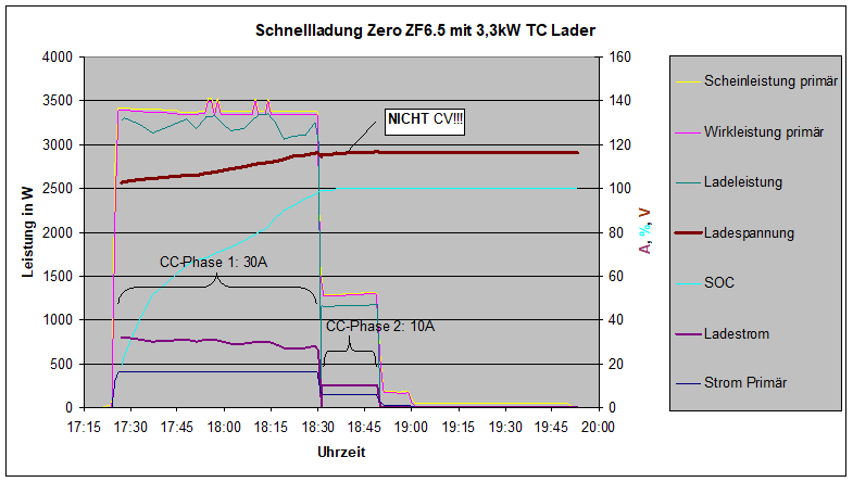

Ich habe ja den 3,3kW Lader von Otten als externe Schnell- und Notladelösung, die ich momentan bei defektem on-board Lader auch arbeitstäglich brauche. Mir fiel dabei auf, dass die 3,3kW Ladung (3,45...3,6kW primär vom Netz, um die 30A Ladestrom in die Batterie rein) nur bis auf 91 bis 93% feuerte. Dann schaltete die Ladung ab, und das war's. Ich musste dann raus, Lader trennen, neu einstecken, Vorgang neu starten. Dann lud er mit 10A Ladestrom bis knapp an 100% heran. Die brauche ich auch für die Fahrt zur Arbeit und wieder heim, ohne teils massive Leistungsabstriche auf der Heimfahrt. Da war die Batterie bei um die 20°C bzw. sogar nur knapp über 10°C beim ersten Ladevorgang.
Nach Rücksprache mit otten.l, der die Lader explizit mit CC/CV Ladekennline geordert hatte, nicht mit CC1/CC2, habe ich den nächsten Ladevorgang primär geloggt und die Batterieseite über Screenshots der Zero App verfolgt. Da das schon ein weit wärmerer Abend war, war die Batterie bei 35 bis 37°C unterwegs. Und da ich die ganze Zeit (ca. 1,5h für die volle 4,5kWh Nachladung) danebenstand und zugeschaut habe, pumpte der Lader bis auf 98% mit 30A rein, schaltete nach Erreichen seiner Ladeschlussspannung kurz ab, und startete dann erstmals ganz selbstständig eine CC2 Phase mit 10A Ladestrom. Die 10A hielt er auch eisern durch bei leicht von 114 bis 117V ansteigender Batteriespannung, und schaltet dann seine 10A abrupt ab, bei 100% Ladeanzeige. Für uns Nerds hier der Ladeverlauf (drauf klicken zum Vergrößern):
Fazit 1: bei warmer Batterie tut es auch dieses 30/10A CC1/CC2 Setup, lieber wäre uns aber der korrekte 30A/116,2V CC/CV Ladeverlauf.
Fazit 2: Der Lader entnimmt dem Netz einen wunderschönen Sinus, so dass die Scheinleistung nur marginal über der Wirkleistung liegt. Cos Phi = 98% :D
Fazit 3: ohne diesen externen Lader wäre meine Zero derzeit nur noch ein teurer Klotz mit Rädern, dank ihm kann ich trotz defektem on-bord weiterfahren damit :mrgreen:
