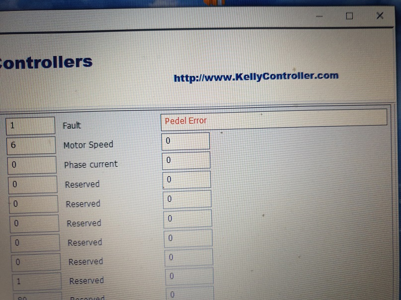

Kann jemand was zu diesen fehler sagen was es bedeutet ist ein kelly kls7230S.
habe das Problem das ich bei Ruckartigem gasgeben oder bei Vollgas der Controller abschaltet.

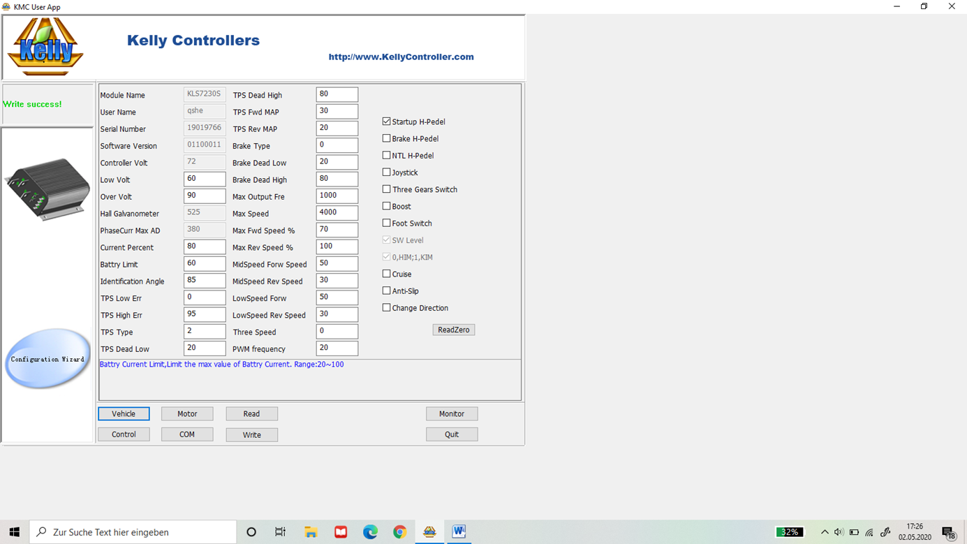

@Timi
"Configurable high pedal protection: the controller will not work if high throttle is detected at
power on."
Passt zwar nicht genau, könnte allerdings sein, dass du die min und max Spannung deiner hall active throttle im Kelly anpassen musst.
Stimmt der "TPS Type"?
TPS Type, 1:0-5V 3-wire 0-5K pot,5K is normal,2K-20K can be used;2:Hall active throttle or pedal. Range: 1~2
(6)TPS Low Err: Hall active pedal, if lower than the value, report the fault of TPS Type. Range:
0~20
(7)TPS High Err: Hall active pedal, if higher than the value, report the fault of TPS Type. Range:
80~100
Zeig uns doch mal einige Bilder von deiner aktuellen Soco und deren Umbau
power on."
0~20
80~100

Re: Kelly KLS6030S Controller Anschlüsse ?
stell mal tps type error auf 100

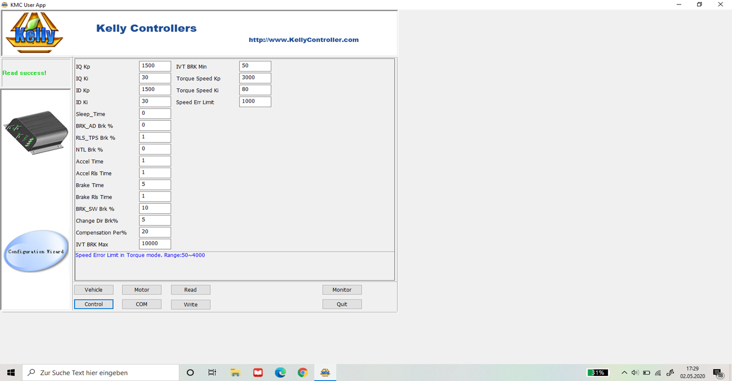

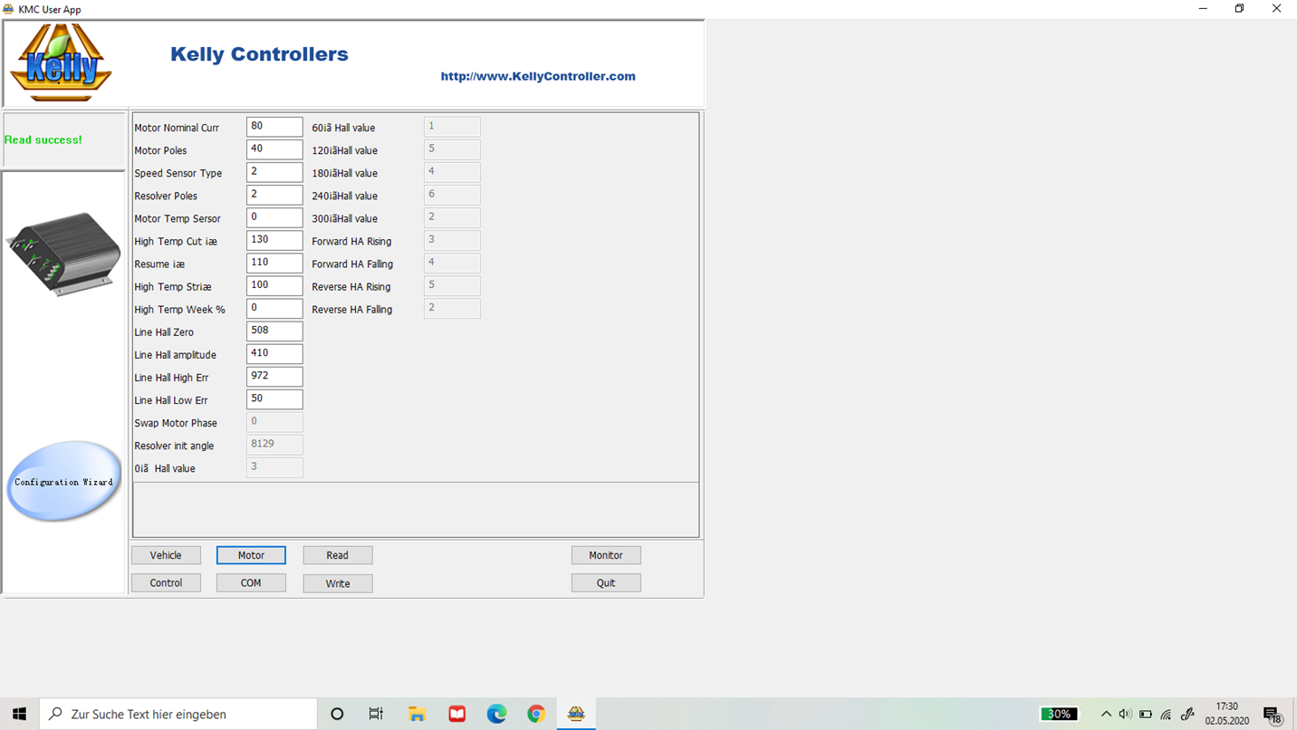

Denke auch das es was mit der Einstellung des Gasgriff zu tun hat.
Ist nur im schlecht beschrieben im Handbuch.
denke es liegt an:
- TPS Low Err.
- TPS High Err
- TPS Typ
aber was wie da eingestellt werden soll ???
denke es liegt an:
- TPS Low Err.
- TPS High Err
- TPS Typ
Aber hat das nicht was zu tun mit Hall Gas?, ich habe einen Domino gasgriff der ist doch ein Potentiometer das sind die Einstellungen doch egal wenn ich das richtig verstehe?
@ MEroller je genau diesen Wert
@ Timi
TPS Type: TPS Type, 1:0-5V 3-wire 0-5K pot,5K is normal,2K-20K can be used;2:Hall active
Laut der Anleitung meines KLS6035S solltest du dann diesen Wert auf "1" stellen, wenn du ein Poti benutzt. Bei dir steht er auf "2", sprich hall active..deswegen gab ich dir Tipps dafür.
