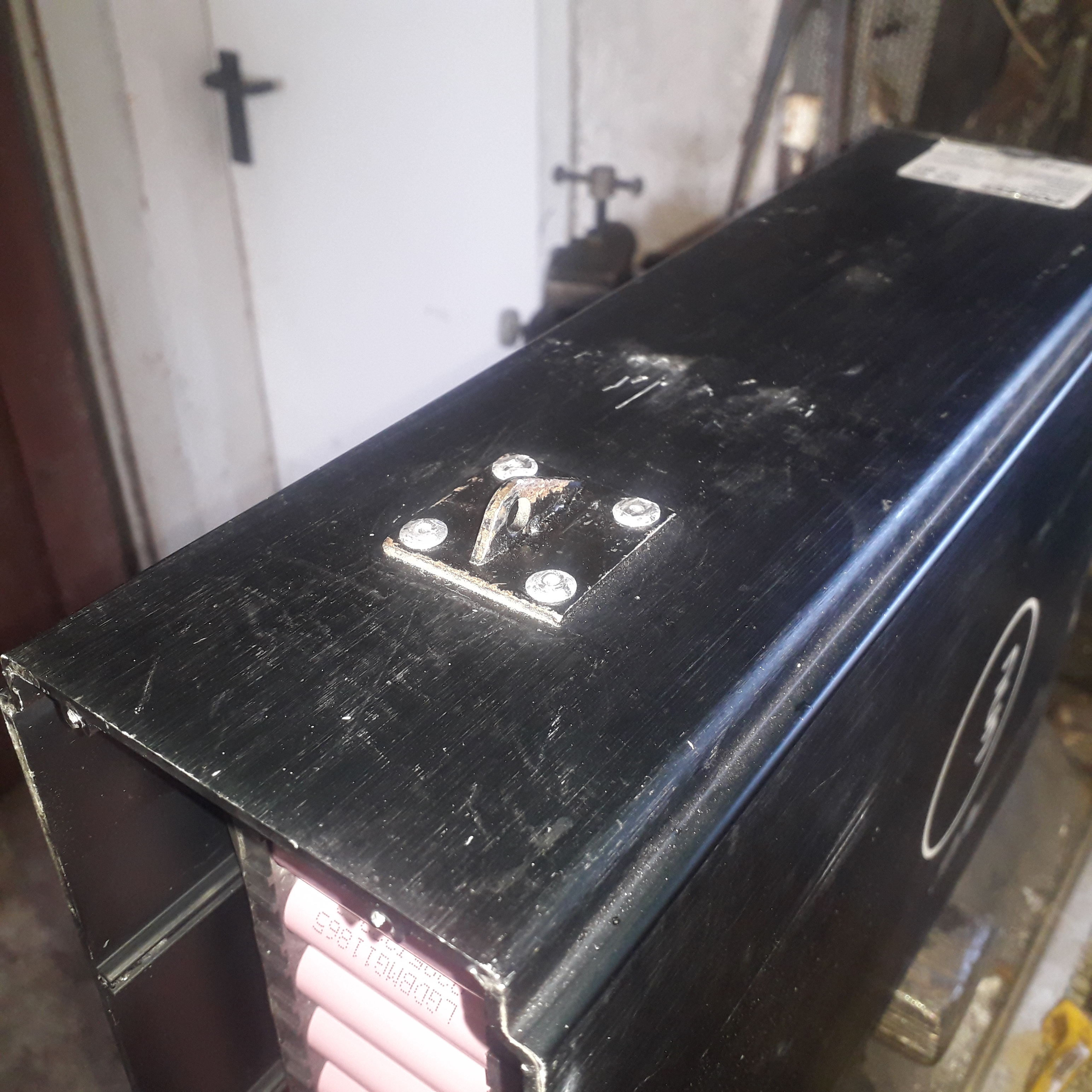

Desert Eagle
- Beiträge: 526
- Roller: UNU 3 kW
- PLZ: 1210
- Wohnort: Wien
Re: "Ohren" an den Akkus
Ich habe nun an beiden Akkus die in Fahrtrichtung gelegenen Ohren entfernt.
Trageriemen hatte ich eh nie.
Bei einem waren sie geschraubt, beim anderen genietet.
Wenn man den Deckel abschraubt und den Akku auf den Kopf stellt, fallen die Muttern beim Lösen der Schrauben samt den Beilagscheiben raus und richten im Akku keinen Schaden an.
Es ist nicht nötig, irgendwas Elektrisches abzustecken.
Den genieteten Akku habe ich zur Seite gelegt, die Nietköpfe abgeflext und die Restniete durchgeschlagen.
Auch die kann man problemlos aus dem offenen Akku schütteln.
Jetzt paßt das Ladegerät wirklich gut vor die Akkus und verkantet nicht mehr an den Ohren.
Die hinteren Ohren habe ich vorläufig belassen.
Auffallend ist, daß ein Akku so voll nicht sein kann, daß das Ladegerät beim Anstecken nicht doch noch ein paar Minuten lädt.
Oder habe ich etwas Strom verloren, weil ich die Akkus bei offenem Deckel umgekippt habe?
