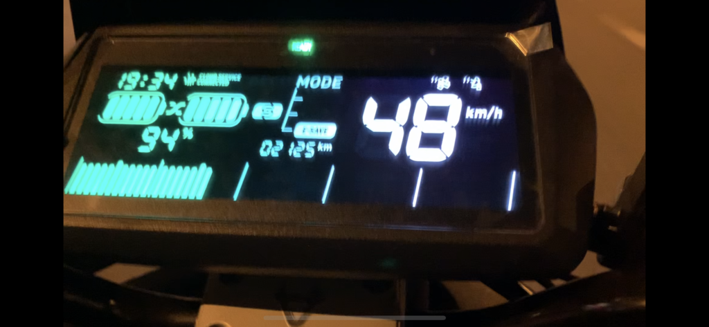

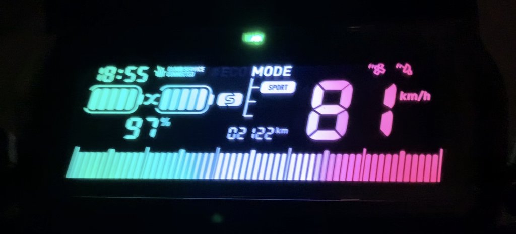

Hier also das Update mit vollem Akku bei freier Fahrt und nein, ich hatte dIe Kamera nicht in der Hand:
Sportmodus: 81km/h, ich musste dort abbrechen, vielleicht wären es noch 82km/h oder etwas darüber er geworden.
Dynamic: 65km/h
E-save: 48km/h
Beschleunigung, vielleicht subjektiv etwas knackiger, aber das ist wie gesagt mein Empfinden und nicht belastbar.
