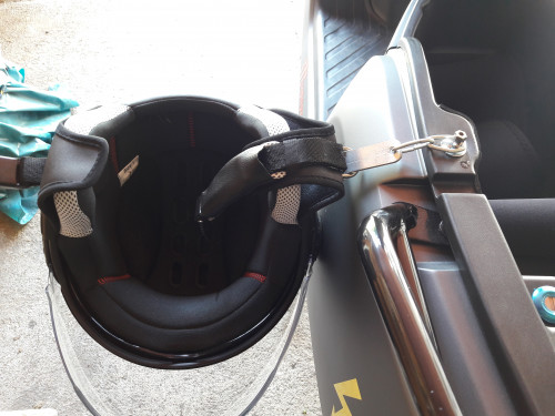

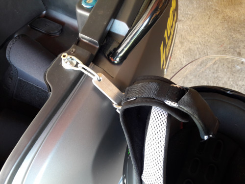

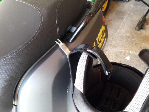

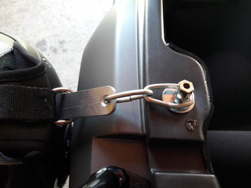

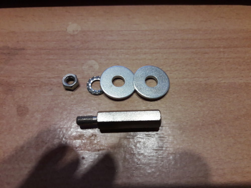

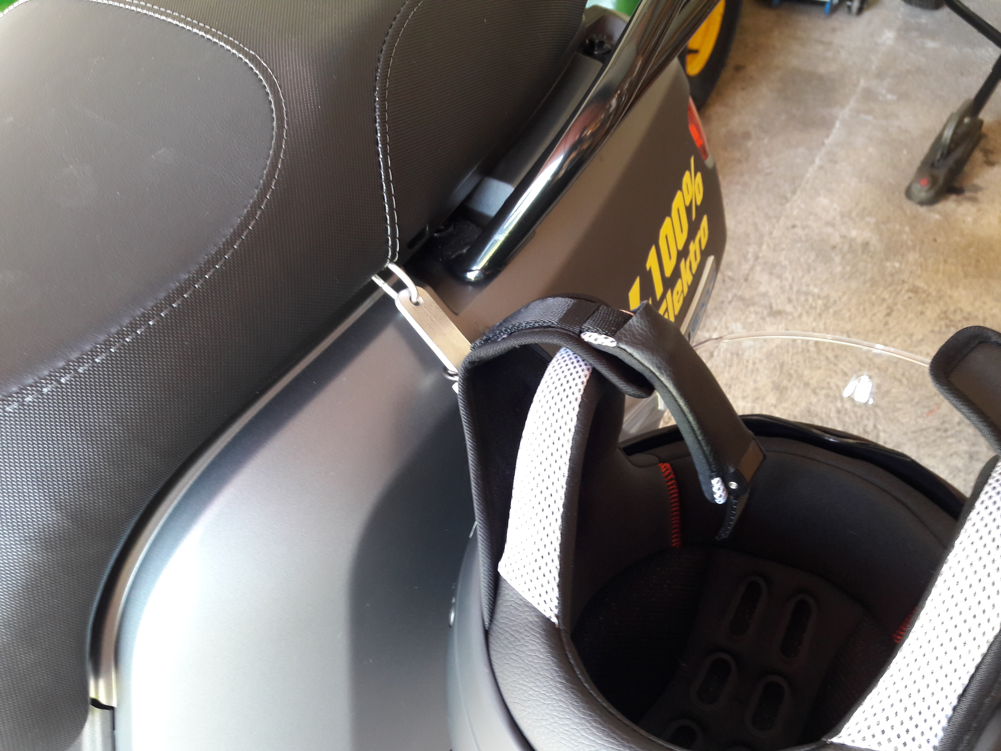

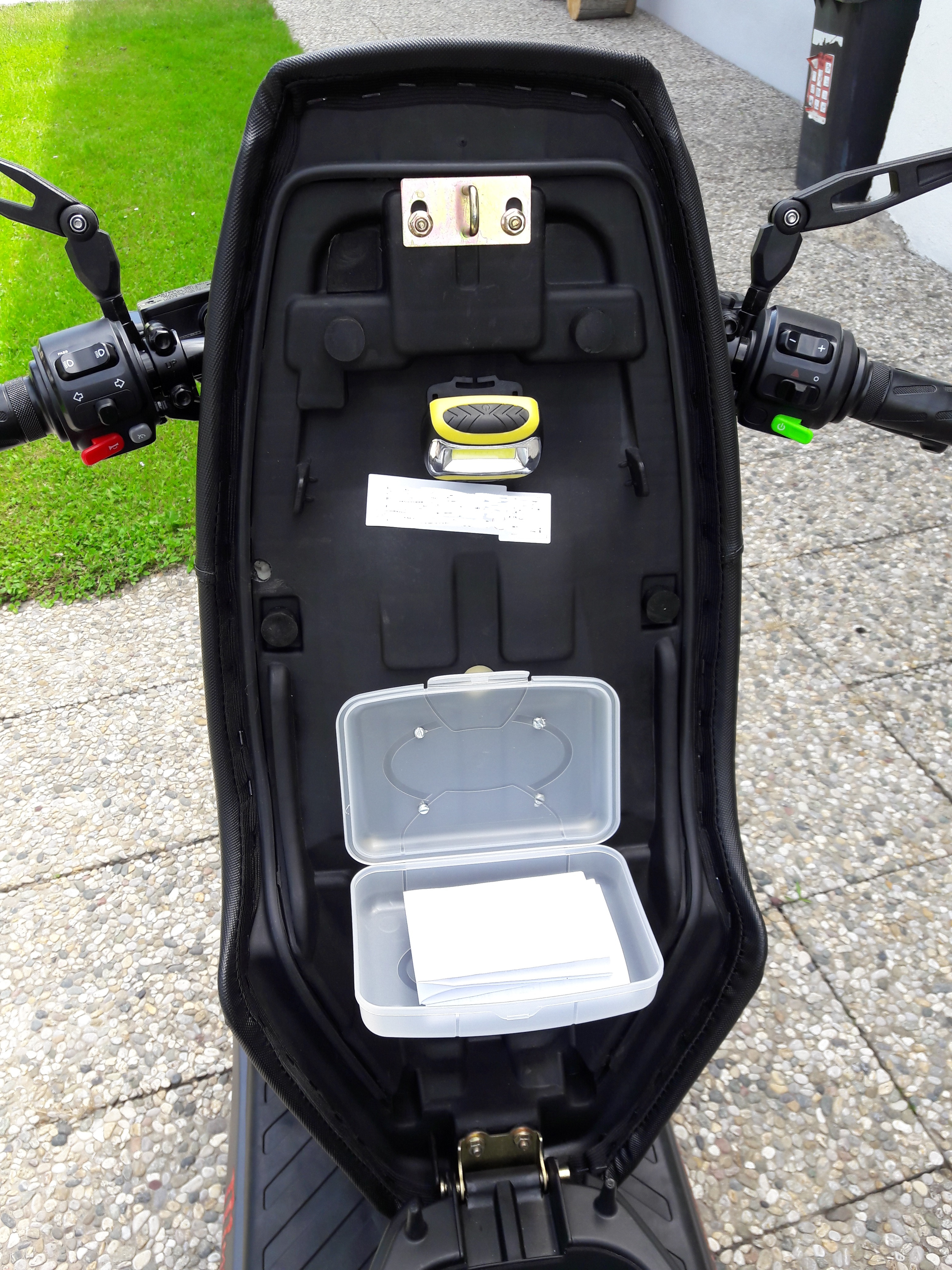

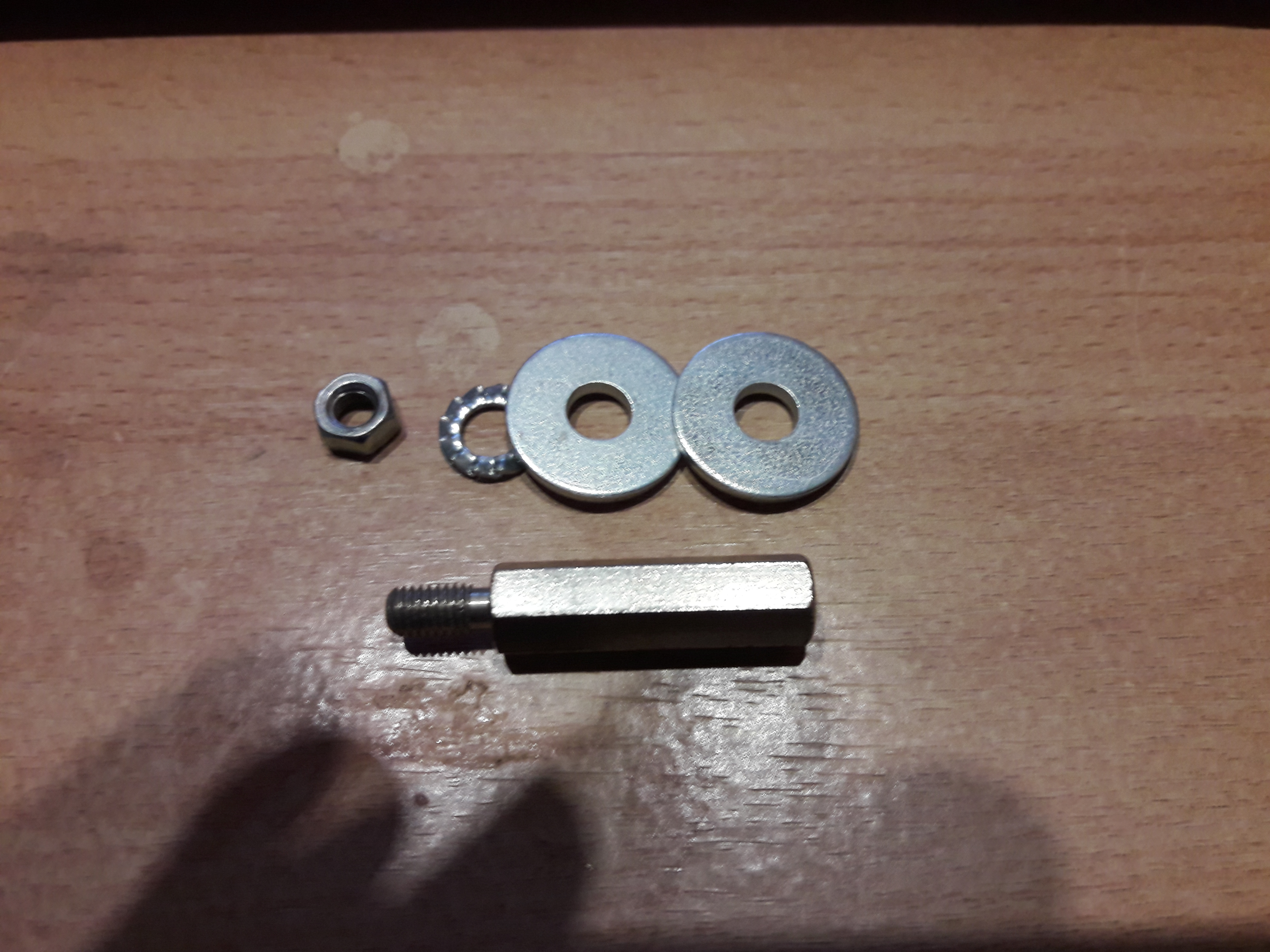

den Bolzen habe ich Montiert als Helmhalter hatte nix anderes zur Hand.
Innen Verkleidung ausgebaut Loch gebohrt und mit zwei großen Beilagschrauben und einer Sicherungsmutter fixiert.
Sitzbank zuklappen und er Helm ist gegen Langfinger gesichert, Nachteil bei Regen es Schift rein.
Habe noch eine Stirnlampe angeschraubt um Licht im Gepäckfach zu haben und eine kleine Kunststoff Dose für diverse Kleinteile.

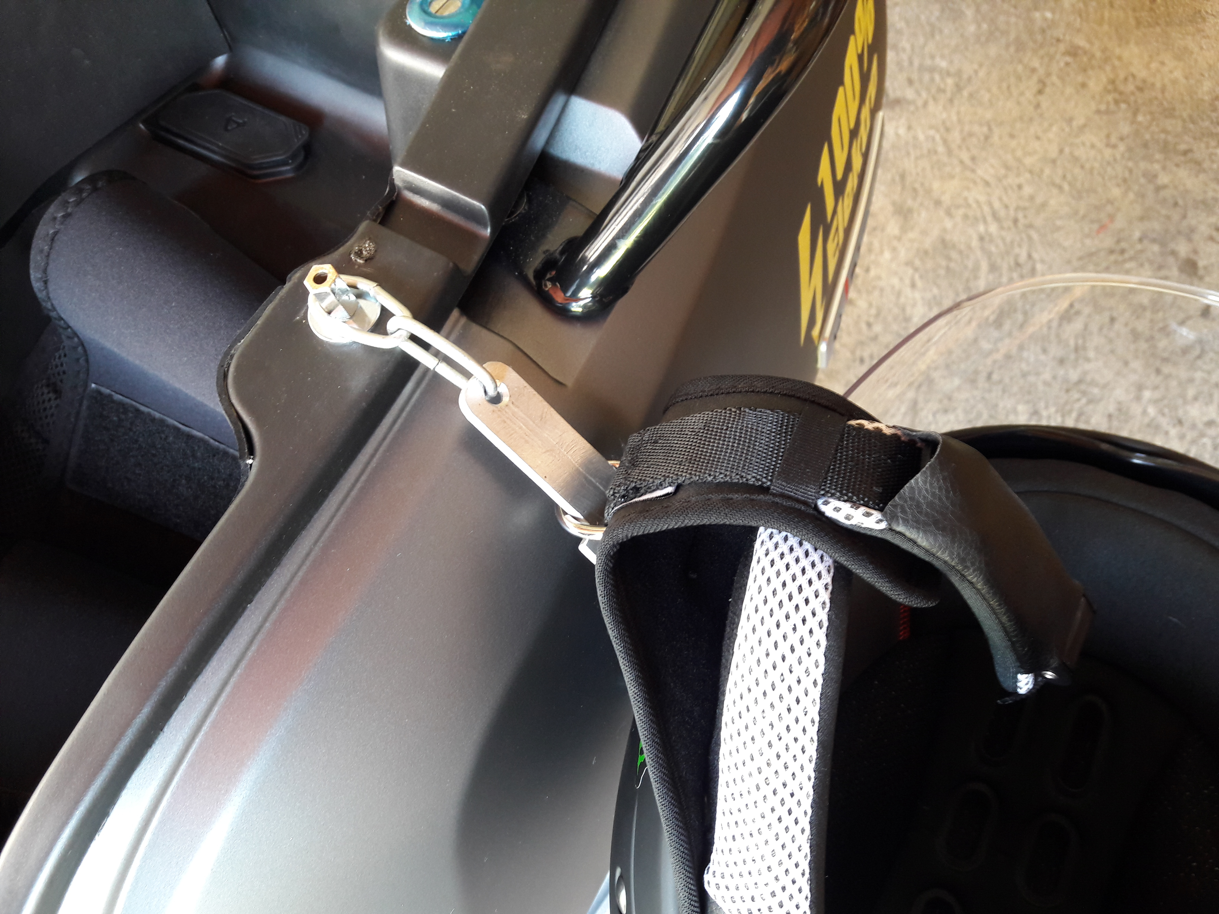

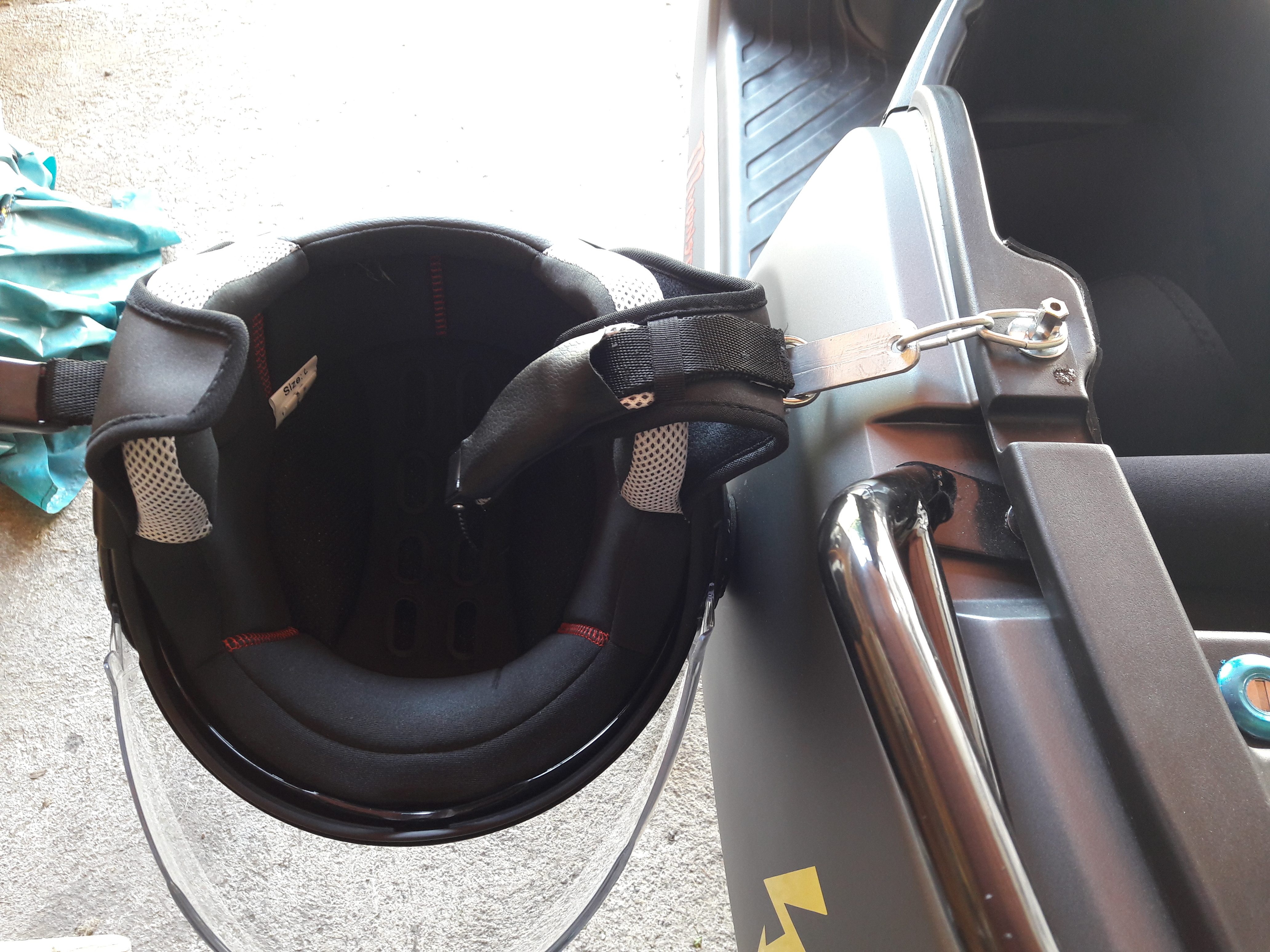

Andere hätten die beiden Zapfen vorne neben dem Scharnier für die Helmsicherung genommen.

Ja ich wuste davon hat mir mein Händler so gezeigt, aber der Ring am Helm war zu kurz und ich habe es mit meiner Konstruktion probiert und beim schliesen der Sitzbank hat es dann geklemmt.
So habe ich mich für die andere möglichkeit entschieden.
