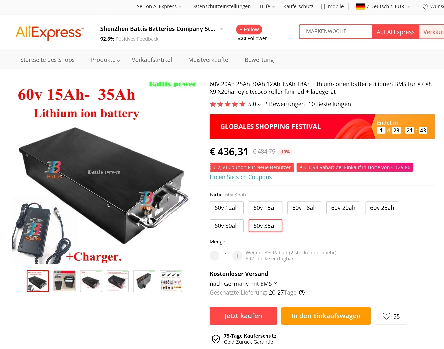

für mich ist die eScooter-Saison beendet.
Deshalb habe ich den Akku im Detail geprüft und festgestellt, dass 2 von den 16 parallel geschalteten Blöcke eine zu geringe Spannung hatten. 14 mal zwischen 4,06V und 4,07V, 1 mal 3,53V und 1 mal 3,87V. Natürlich schön verteilt mit Bock 7 und 10, so dass der Akku 2 mal aufgetrennt werden muss, um die defekten Blöcke auszutauschen.
Nach einigem Hin- und Herüberlegen habe ich die Gunst zum Ausverkauf bei Aliexpress genutzt und einen neuen Akku bestellt.
Akku mit 60V, 35Ah inclusive 5A Ladegerät für 432,90€
Jetzt bin ich mal gespannt ob alles klappt.
