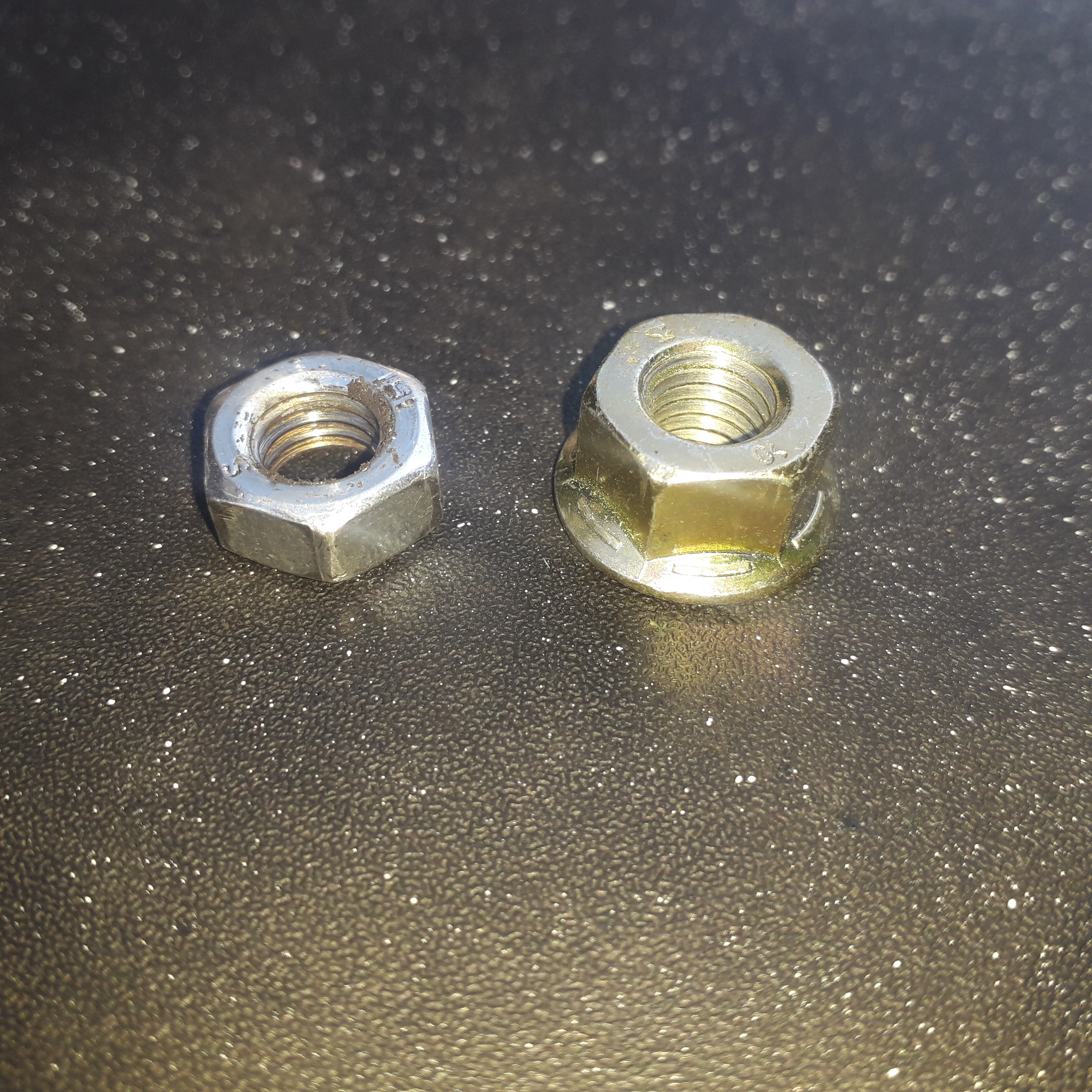

Die serienmäßign Gegenmuttern haben oben einen Rand, in dem sich das Wasser sammelt.
Die Gummitüllen sind dicht. Die lassen kein Wasser mehr raus.
Also Tausch der Gegenmuttern gegen Standardmuttern aus der M8-Lade, und Verzicht auf die serienmäßigen Gegenmuttern und Gummitüllen.

Ich habe nun, nachdem ich die Originalmuttern durch normale M8/SW13 ersetzt habe, auf solche mit Flansch gewechselt.
Wie sich dies auf einen eventuellen Wassereintritt auswirkt, bleibt abzuwarten.
