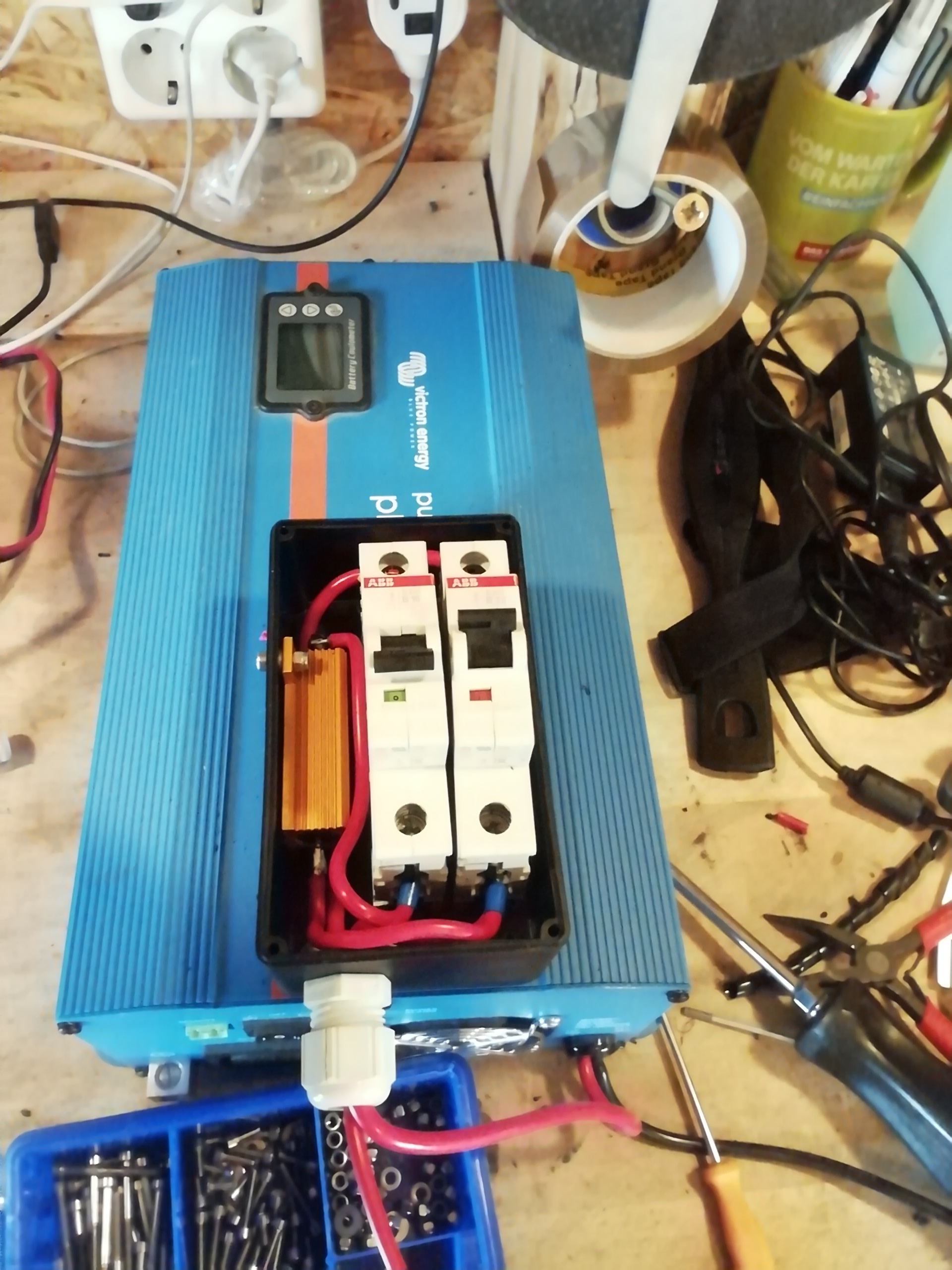

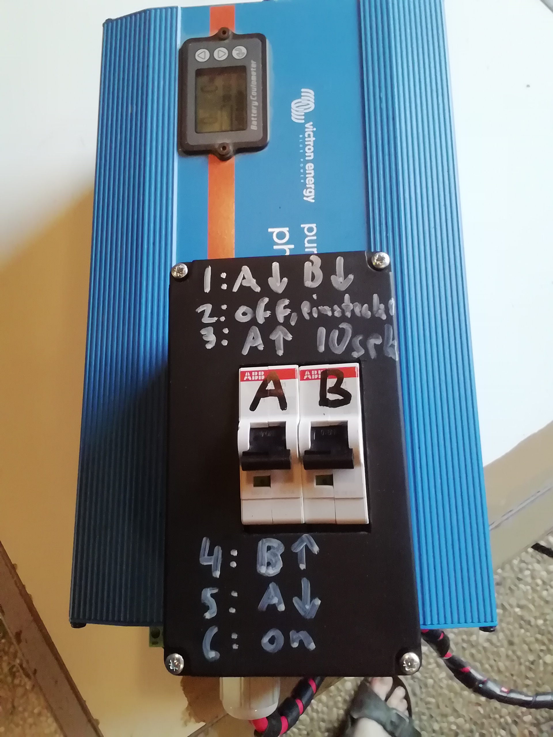

Corona Projekt Nr 231, Bedienstand zur Umgehung für die jüngste Problematik gebastelt.
100 Ohm Leistungswiderstand zum aufladen, in Reihe mit B16 von ABB, der kann 72 V DC. Quasi Choke zum aufladen.
Auf dem auch verbauten Coulombmeter sieht man die Spannung steigen, bei erreichen B32 auch von ABB einschalten und den " Choke" wieder aus, sonst verbrennt dort dauerhaft Energie. Jetzt kann die volle Leistung abgerufen werden. Zum ausmachen würde ich nicht die Sicherung unter Last schalten sondern immer zuerst den Inverter aus, das wird ihr ansonsten schnell den Gar aus machen.
