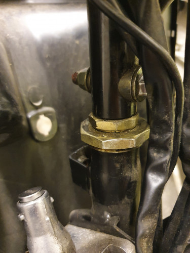

Du solltest wenn du die Abdeckung ab hast eine grosse Überwurfmutter sehen. Wenn du diese löst kannst du den Lenker (glaube mit ner Rasterung sogar) verstellen.
RICHTIGE MUTTER SIEHE UNTEN BEITRAG VON MEroller

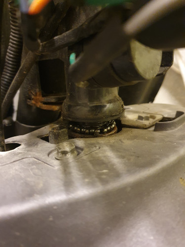

Ich habe nun erst die kleine Mutter gelöst, dann die große nach oben gedreht. Dadurch bewegt sich der ganze Körper nach oben.
Aber leider kann ich hier dann nicht einfach die Stellung des Lenkers ändern. Oder bin ich einfach zu Zaghaft?

SCHROTT. DcFamas, Du hast Dein Lenkkopflager gelöst :shock: Das war nicht die richtige Mutter!
Die Schraube mit Mutter, die von vorn nach hinten quer durch das Rohr geht, im oberen Bild. Die hätte es zu lösen gegolten, Lenker an die gewünschte Position zurückdrehen, diese Schraube wieder fest ziehen - fertig.
Lenkkopflager dagegen wieder korrekt einstellen, ohne das Lager zu zerstören, und trotzdem möglichst spielfrei, und das alles NACH dem Kontern der zwei Muttern oben, das ist eine hohe Kunst. Das wäre besser einem erfahrenen Zweiradmechaniker zu überlassen.

danke für deinen Hinweis. Hab das Lenkkopflager jetzt wieder angezogen. Die bei YouTube beschrieben Fehlerbilder habe ich nicht.
Die Schraube oben hatte ich schon los. Wenn die Schraube komplett raus ist, lässt sich der Lenker gerade dren. Der Kotflügel vorne verbleibt krumm. Weiterhin ist in dem inneren das Loch schon vorgegeben, sodass man nicht einfach die Schraube lösen und wieder anziehen kann in gewünschter Richtung.
Ich glaube hier sind meine Kenntnisse an der Stelle nicht mehr geeignet. Er geht jetzt zum Zweiradmechaniker um die Ecke.
