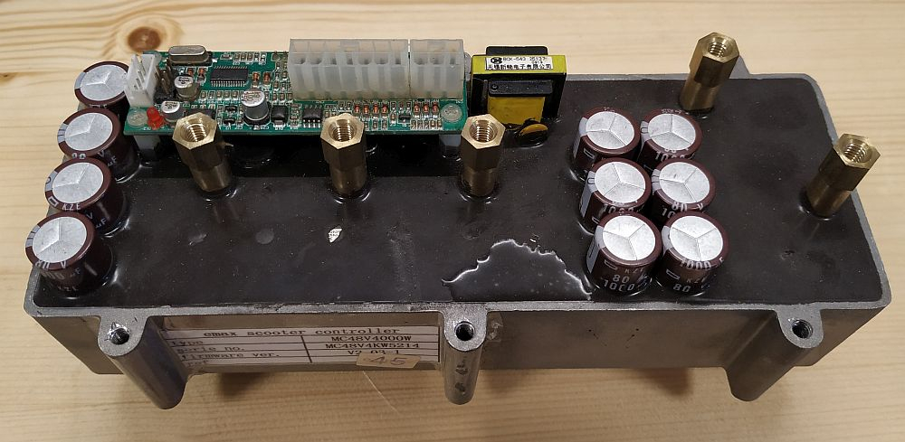

Vor einigen Tagen ließ er sich plötzlich nicht mehr einschalten. Nach einigem Stöbern hier im Forum hab ich dann den Controller näher untersucht und festgestellt, dass keine Spannung mehr an Pin 8 des 2ten Connectors liegt. Eigentlich müssten dort 12 V sein.
Hat hier jemand zufällig noch einen passenden Controller für mich. Würde auch einen anständigen Preis bezahlen.
Hier die Daten von dem Typenschild des Controllers:
Emax scooter controller
Type MC48V4000W
serie no. MC48V4KW5214
Firmware ver. V2. 03-1

Gebrauchte proud eagle controller werden im Forum für ca. 250,- Euro gehandelt. So ein Controller ist meist 10 Jahre alt. Es böte sich an, etwas modernes einzubauen, was aber bastlerisches Geschick voraussetzt. https://de.aliexpress.com/item/40008610 ... 612dDvEDOy Zu den 200,- Euro kommen noch 2,5% Zoll und 19% Einfuhrumsatzsteuer sowie 12,50 ...25,- Euro Verzollungsgebühren für den Paketdienst. Da kommen schnell 265,- Euro zusammen.

Danke für die Infos. Gibt es eine Umbauanleitung für den e-max 110S und dem "Sabvoton SVMC48150 150A"?

Dann schaue hier im E-Max Bereich unter "Madrider" . Ich meine der SVMC48100 - bis zu 100A Batteriestrom - sollte auch reichen.

Würde dieser Controller:

Ja, würde passen. Vielleicht reicht der 100A auch? https://de.aliexpress.com/item/32838524 ... 69da9qU2rk
Dann brauchst du noch einen zusätzlichen DC DC Wandler 48V 12V. Der Wandler erfüllt dann die Funktion +12V Pin 8 vom alten Controller und stößt die ManagementSystemUnit an - welche verlegt werden müßte.
Die 150A Version ist an der Ampel schneller
Und bei dem 1. QS-Link 3 für 1 Preis ist noch ein Bluetooth Adapter dabei.
