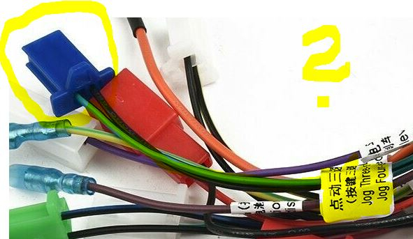

Hi zusammen, mein 2. E-Roller, ein JCADI, hat einen 2,1KW Bosch 10" Radnabenmotor mit 60° Phasenwinkel. Da ist die Controller Auswahl wohl begrenzt, besonders mit dem Hintergrund, dass das Hinterrad dann auch so ca. 615U/min Schaffen muss, um auf eben diese 45KM/h zu kommen. Da der YuyangKing Controller wohl die Feldschwächung nicht kann (Sinuswelle wohl ebenfalls nicht - ist aber wohl nicht Kriegsentscheidend- denke ich), wird es bei der Controller Auswahl nicht einfach ... Ich betreibe das ganze mit einem 60V Lithium Akku mit 32AH (Ladeschluss Spannung 17X4,2 = 71,4 Volt. Ich habe aktuell den Originalen zu schwachen und langsamen einfachen China Controller mit 800W gegen einen China Controller mit 3000W getauscht ==> Mächtig viel Drehmoment :-) Motor etwas lauter, viele sinnvolle und funktionierende Eingänge und Ausgänge angeschlossen, Tacho Ansteuerung funktioniert auch mit Zusatzfunktionen, wie z.B. Fehler Hallsignal - wenn man den abzieht, mit Selbstlern Eingang und automatischer Winkel Erkennung, läuft aber auf gerade Strecke nur 38KM/h laut GPS bei Tacho Anzeige von 55km/h --> aber 45km/h sollte er dann doch schnell sein dürfen! ... alles ermittelt im 3. Gang ... Da gibt es noch einen Eingang am Controller mit "Jog 3 Speed Gear / Jog 4 Speed Gear" deren Funktion ich nicht ermitteln konnte - ich füge zur Info mal 2 Bilder bei ... mag sein, dass er bei 11" oder 12" großen Rädern vlt. die Speed von 45km/h erreicht? ... Viele Grüße

Wird der Jog Eingang betätigt, läuft der Motor mit kleiner Drehzahl.

Peter51 hat geschrieben: Do 30. Dez 2021, 11:45 Wird der Jog Eingang betätigt, läuft der Motor mit kleiner Drehzahl.
Ja, so etwas mit fester Drehzahl habe ich auch erwartet, nur tut sich da nix wenn ich den Kontakt Brücke (PinJog nach GND)
- habe schon so manches probiert, keine Auswirkungen festgestellt, merkwürdiger Eingang den nur ganz wenige Controller zu haben scheinen ...
