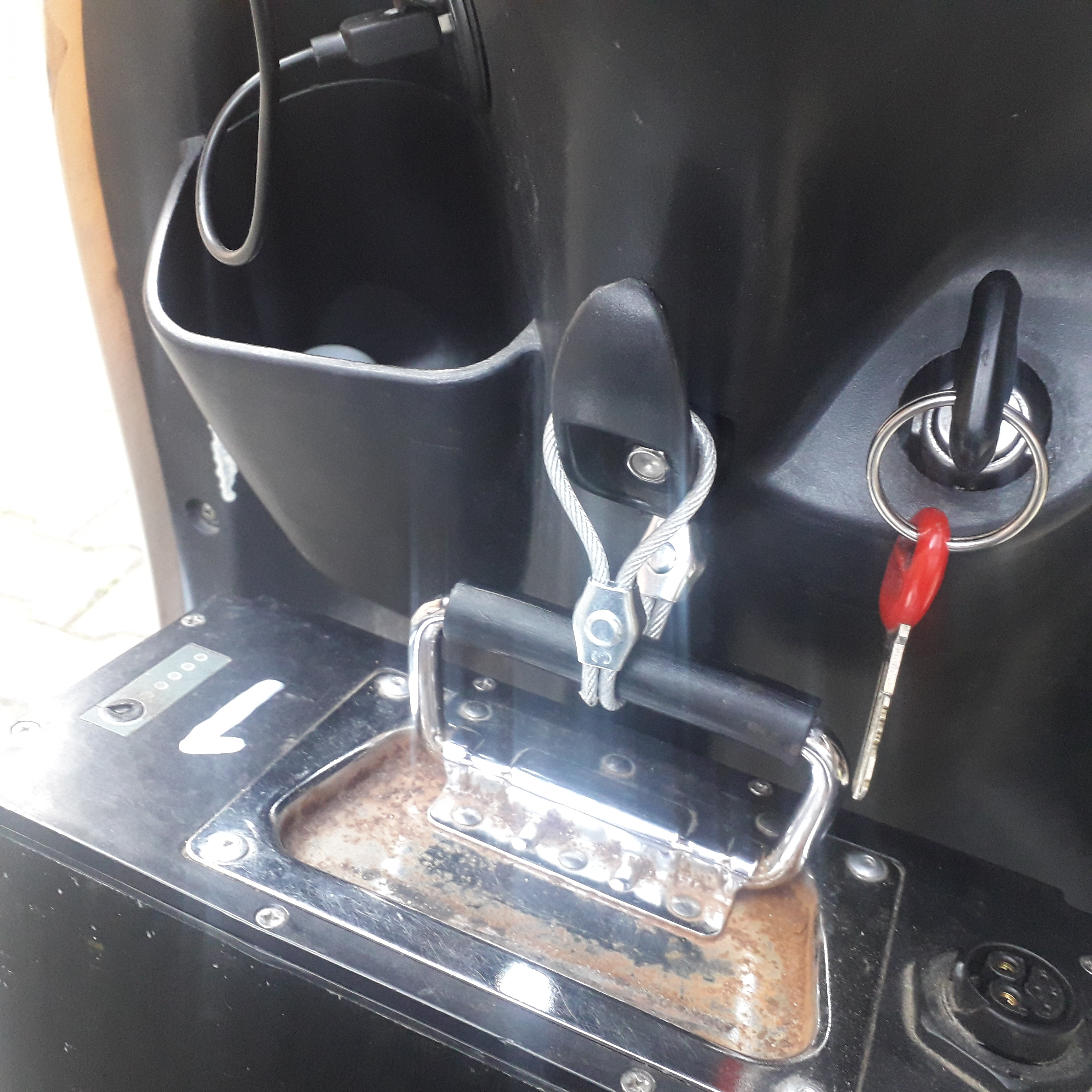

Da ich nun häufig für längere Touren mit 3 Akkus unterwegs bin, wollte ich dem Topcase den Akku weder aus Gewichts- noch aus Platzgründen zumuten.
Vorne zwischen den Füßen kann er gut stehen, ohne nennenswert zu stören (trotz 47er).
Mit einem Stück kunststoffummantelten Stahlseil und zwei Seilklemmen habe ich eine Schlaufe für den Einkaufskorbhaken gebastelt.
Das eine Ende ist mit dem Haken verschraubt, das andere Ende durch den Akkugriff gezogen und im Haken eingehängt.

Finde ich persönlich relativ gefährlich.. wenn der Akku mit Schwung weg will dann wird der Haken brechen, bei einem Unfall zB.
Für selten mal okay aber wenns regelmässig ist würde ich mir ein Spanngurt zwischen Bein und Frontschild durchziehen und ihn damit noch seitlich fixieren, damit sich garkeine Dynamik entwickeln kann.

Ist das ein Scherz? Du befestigst einen Akku dieser Größenordnung an einem Plastikhaken zwischen deinen Beinen und fährst dann mit 50km/h durch die Weltgeschichte?
Ich möchte dir nicht begegnen wenn der Akku flöten geht.

Für ständig ist das auch nicht gedacht, nur für lange Touren.
Am Fußbrett kommt noch ein Rahmen aus Winkeleisen.

Puh. Finde ich trotzdem fragwürdig... Klar, im Helmfach ist jetzt auch nicht viel gesichert bei einem Unfall, aber der Akku kann nicht wegfliegen und aufprallen. Und das ist ja, meineswissens, die Gefahr für Akkua.

und die Befestigung unten ist an den Rahmen geschraubt oder mit Blechschrauben in den Kunststoff?
Wenn du kippst fliegt der halt trotzdem raus.. Da müsste wenn dann noch ein Winkel nach oben der den Akku fixiert. Könntest den mit nem Scharnier unten Befestigen damit du Ihn einfach aus und einhängen kannst und oben am Griff befestigen.

Es ist durch den Kunststoff geschraubt mit 4 Stück M5 versenkt mit Beilagscheiben umd Muttern unten.
War eine Fummelei, aber ging so.
Man kann das ganze Moped auf die Seite legen, das hält.
Und bei einem richtigen Crash fliegt sowieso alles.
