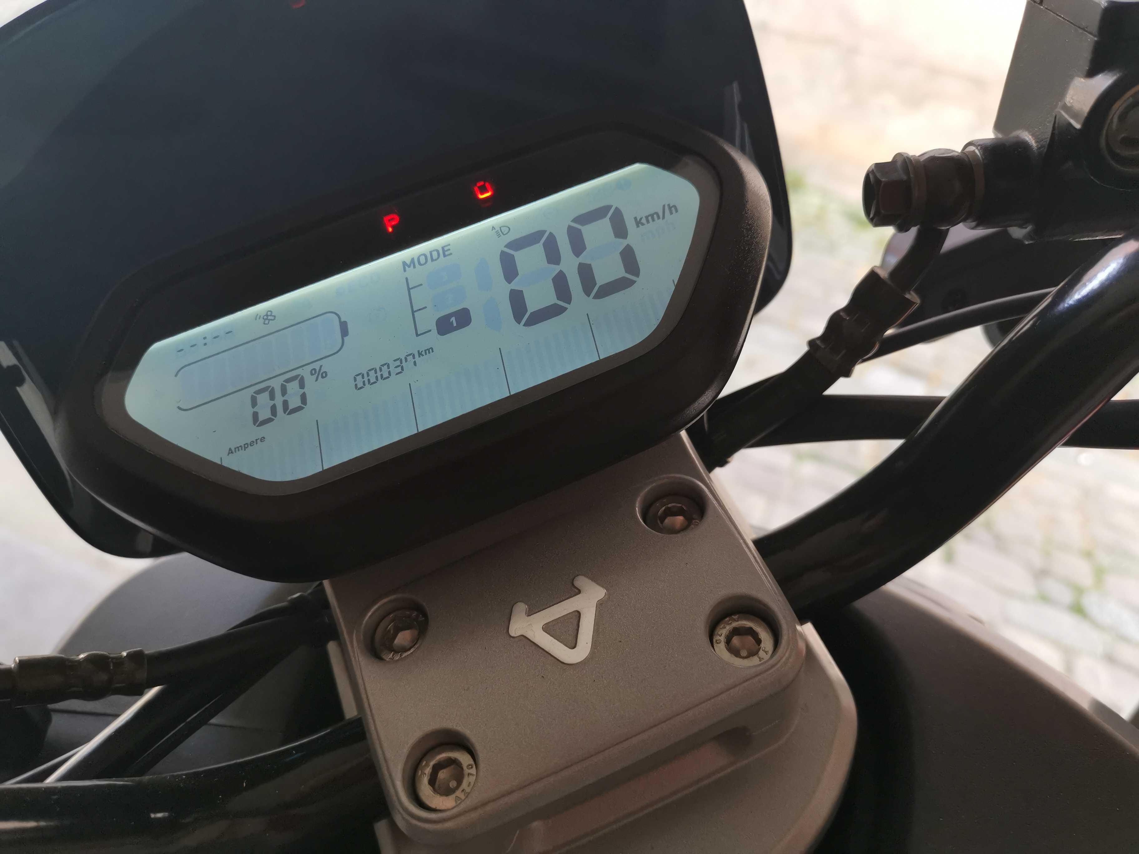

Hier jetzt ein paar Fotos für alle neugierigen :-) Fallen euch grundsätzlich Unterschiede auf? Habe euch auch ein paar Fotos von dem Prospekt gemacht, für alle Mandarinsprachigen unter euch.

Der Akku scheint dem Akku vom N1Lite zu entsprechen, also mit den Zellen von EVE vermute ich. Ansonsten sieht der Roller ja auf den ersten Blick gleich aus. (Natürlich wäre es illegal, aber wenn man mit einer COC eines hier zugelassenen Rollers rumfährt kriegt man nur im Falle dass wirklcih die Nummer kontrolliert wird ärger - aber dann vermutlich so richtig!). P.s. die Ladegeräte in Deutschland haben die anderen Pole am akku belegt, werden aber nicht genutzt, das hier müsste dem entsprechen das man auch bei Ebuy7 bekommt...

Naja man kann an dem Rücklicht schon erkennen, dass er nicht nach EU Modell ausschaut, rote Blinker sind hier nämlich nicht zugelassen.
Beiträge: 20628
Re: Niu Roller Akku kaputt?
AndreBI hat geschrieben: Sa 25. Apr 2020, 21:06Naja man kann an dem Rücklicht schon erkennen, dass er nicht nach EU Modell ausschaut, rote Blinker sind hier nämlich nicht zugelassen.
Wobei sich DAS ganz einfach mit einem Euro-Ersatzteil lösen lassen würde.
