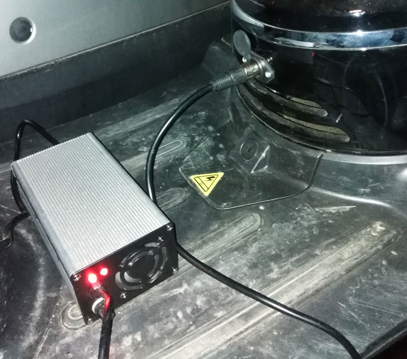

Quax hat ja schon den Tip zum Ladegerät gegeben.
Generell macht es wohl Sinn, auch so etwas in der Art einzubauen:https://www.ebay.de/itm/Batteriemonitor ... WM6EEUKrBQ, was den "Füllstand" der Akku-Batterie besser anzeigt, als die Originalanzeige, die durch die höhere Spannungslage der Lithium-Zellen natürlich irritiert ist.

achim hat geschrieben: Sa 31. Aug 2019, 10:56 Auch bei mir waren nach knapp 5000 km die Akkus platt. Die Hälfte davon verformt. Das könnte auf einen Fehler im Ladegerät hinweisen. Da die Standardladegeröte keinerlei Kontrolle bzgl. korrekter Funktion zulassen, lade ich nur nur noch mit Labornetzteil bei dem Spannung und Strom einsehbar ist.
Liegt bestimmt am billigen Ladegerät. Für meine 4 x 12 V (= 48 V) - 28 Ah (!) BLEI AGM-Akkus Marke Black Bull habe ich bei Voelkner ein Marken-Ladegerät von Meanwell (https://www.voelkner.de/products/781788 ... fa0c46e96a) gekauft. Jetzt 80 €, damals war's mit Gutschein noch 15 € billiger.
Für ein langes Akkuleben muß beides passen: Qualitativ hochwertige Akkus und ein ebensolches Ladegerät! Das Ladegerät ist mindestens genauso wichtig. Und gerade da sparen die Elektrorollerhersteller meistens - leider!
Ergebnis: Nach 1 Jahr und 2.000 Fahrleistung sind die Akkus spannungsmäßig fast nicht voneinander abgedriftet, und das sogar ohne eingebautes BMS (ist ein 8 Jahre alter Roller Guewer ZWD-308). Siehe auch meine aktuellen Beiträge zu den Akkus:

AGM und andere Blei Gel Ziegel sind nicht für zyklische Belastungen gedacht auch wenn Sie dafür beworben werden. Gehören mehr in Notstromversorgungen und Alarmanlagen wo Sie voll bleiben für den entsprechenden Einsatz.
Wenn die Akkus zu hoch geladen werden so verflüchtigt sich das Wasser das im Gel gebunden ist und geht über die Ventile raus.
Das ist nicht umkehrbar und somit steigt der Innenwiderstand sofort extrem.
Als Heimspeicher setze ich noch auf Gel, seit nun 35 Jahren versorgen PZS Batterien neben BHKW und PV mein 3 Familienhaus welches seit nun 4 Jahren komplett autark ist.
Die PZS werden täglich sehr hoch gekaden um eine Durchmischung der Säure zu erreichen und Sulfation zu verhindern. Das ist bei Gel leider nicht möglich.
Ich fülle alle 2 Wochen ca 2,5 Liter Wasser nach. Die vorherige PZS Batterie war nach 30 Jahren noch intakt aber zu klein (Hoppeke).
Die Bilder vom Anfang des Threads kenne ich, genau das ist bei unseren Aufsitzmähern von Etesia mit nagelneuen Batterien passiert. Wollten auf Gel umstellen aber die haben die fast 16v des Ladereglers nicht weggesteckt :lol:

Die Qualität der Lader spielt keine Rolle. Die Ladeendspannung und die Pflegeprogramme hingegen schon.
