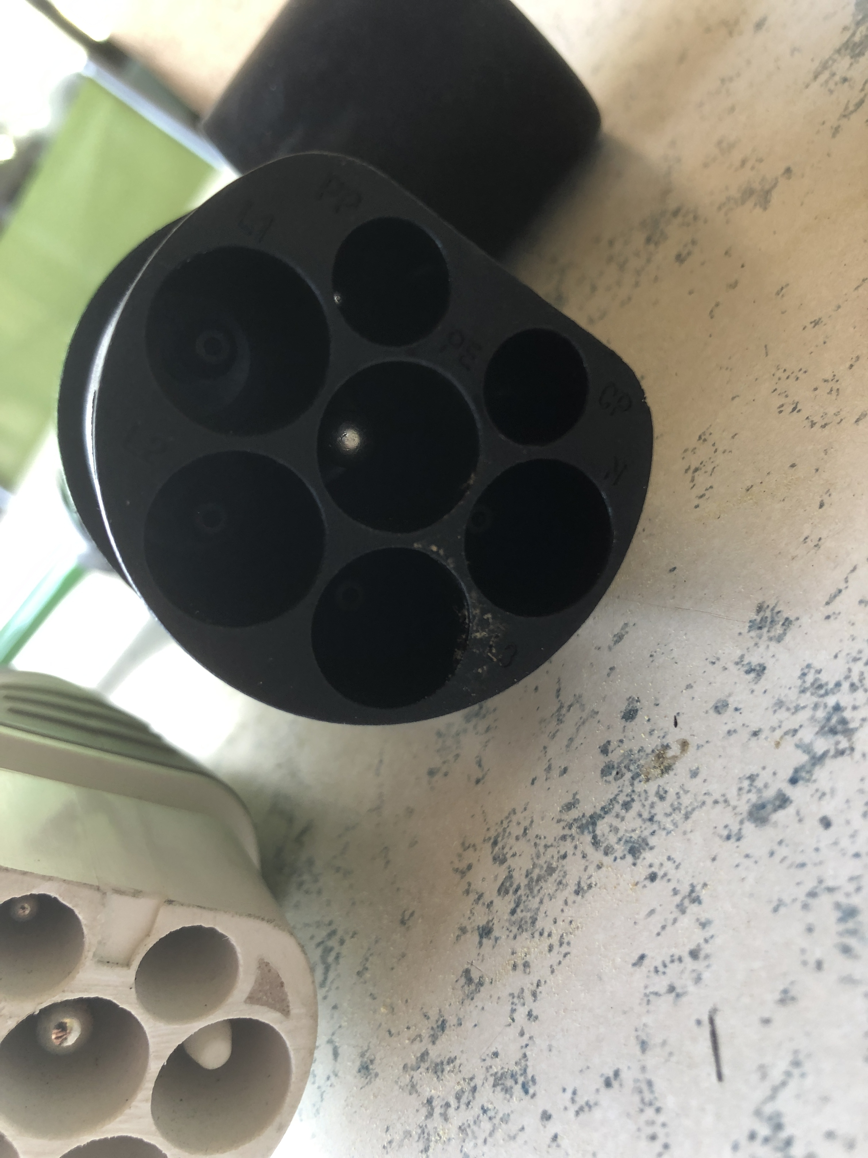

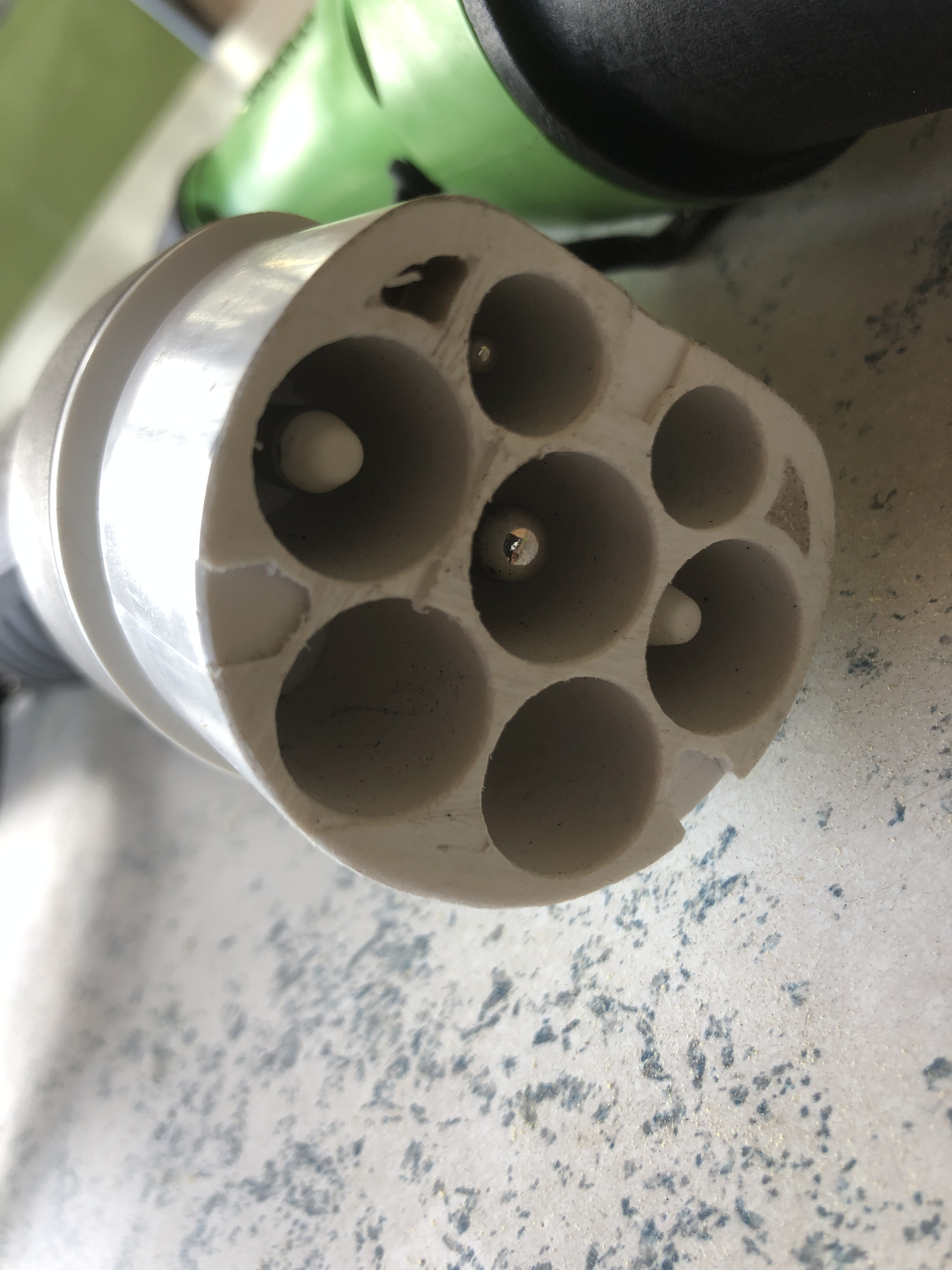

Vorstellen brauchst Du es Dir nicht, ich habe dir eben ein paar Bilder gemacht von meinem evalbo und dem auto-laden Verlängerungsadapter. Zuerst die Draufsicht - rechts normaler Typ 2 Stecker, links gekürzter Typ 2 zwecks Verlängerung von angeschlagenen Typ 2 Ladekabeln für maximal 3,6kW Ladeleistung:
Dann von der Seite:
Wenn man vorn reinschielt beim gekürzten sieht man deutlich die Pins, die aber immer noch innerhalb vom Gehäuse sind. Und man sieht die Reste der drei Verriegelungsfenster, die jetzt natürlich wirklungslos sind:
Beim Standard Typ 2 sind die Pins in tiefen Höhlen versteckt, um das Verlängern unmöglich zu machen:

Es gibt tatsächlich nur zwei Gründe für den langen Schnabel des Typ 2 Steckers:
1. Verriegelung. Ist wichtig bei über 16A Ladestrom, da Kontakte über Gebühr Schaden erleiden beim Ausstecken unter Last. Und so ein Kabel lässt sich dann nicht einfach klauen, mitten im Ladevorgang.
2. Verhinderung von Verlängerung, da dort keine Verriegelung funktioniert.
Aber ein größeres Topcase ist tatsächlich die bessere Alternative zu solchen mechanischen Kürzungsmaßnahmen :lol:
