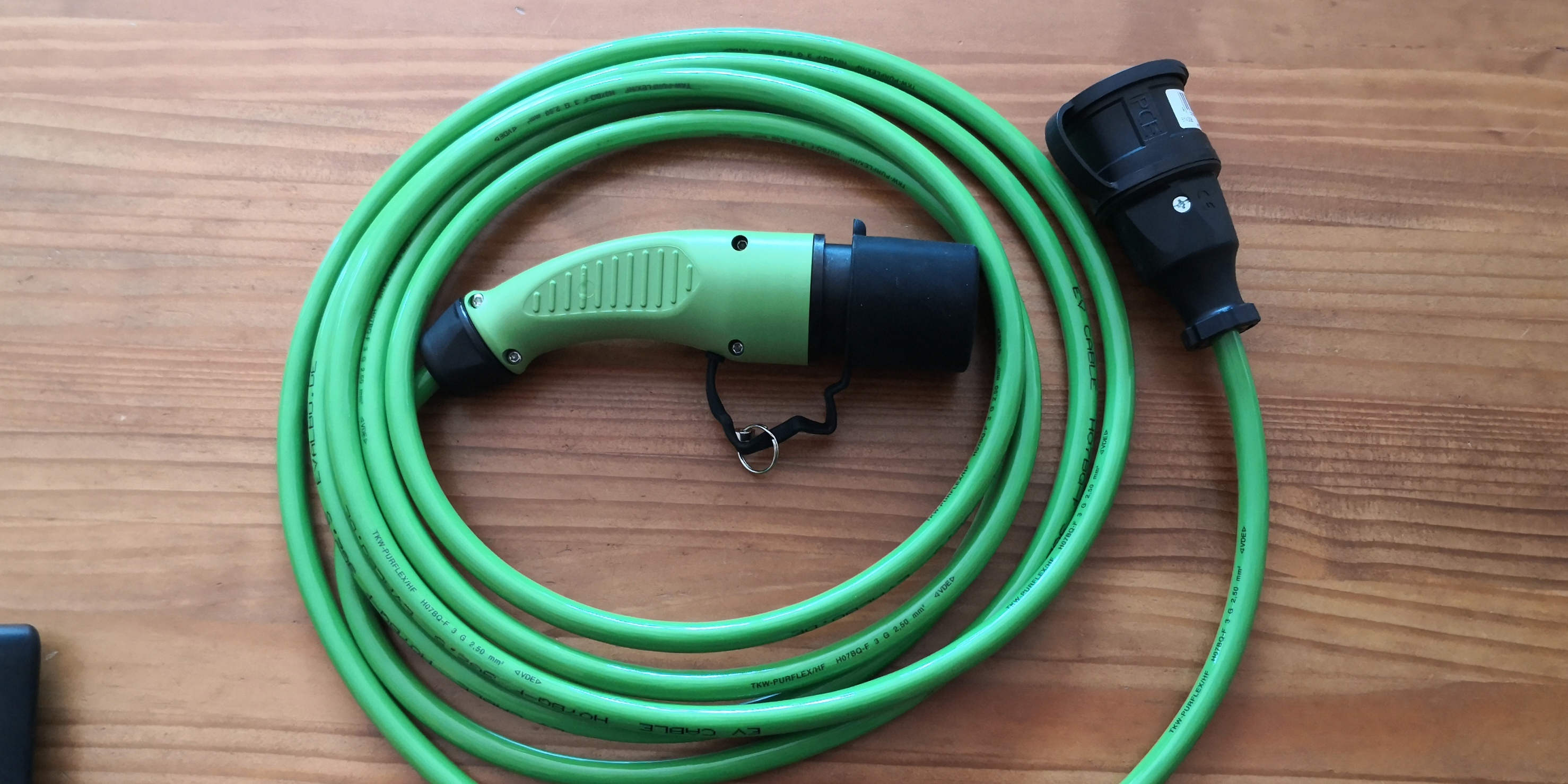

Hi, Kabel hatte ich schon mal besorgt und auch einen Fred dazu eröffnet. Funktioniert super, nur mit dem lahmen serienmäßigen Teil (max 4A), was beim N SPORT dabei ist, isset nich so dolle.
Anbei der Fred und Foto vom Ladekabel Typ 2 auf Schuko (5m, Stecker in grün)
viewtopic.php?p=162134#p16213
