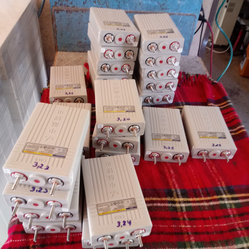

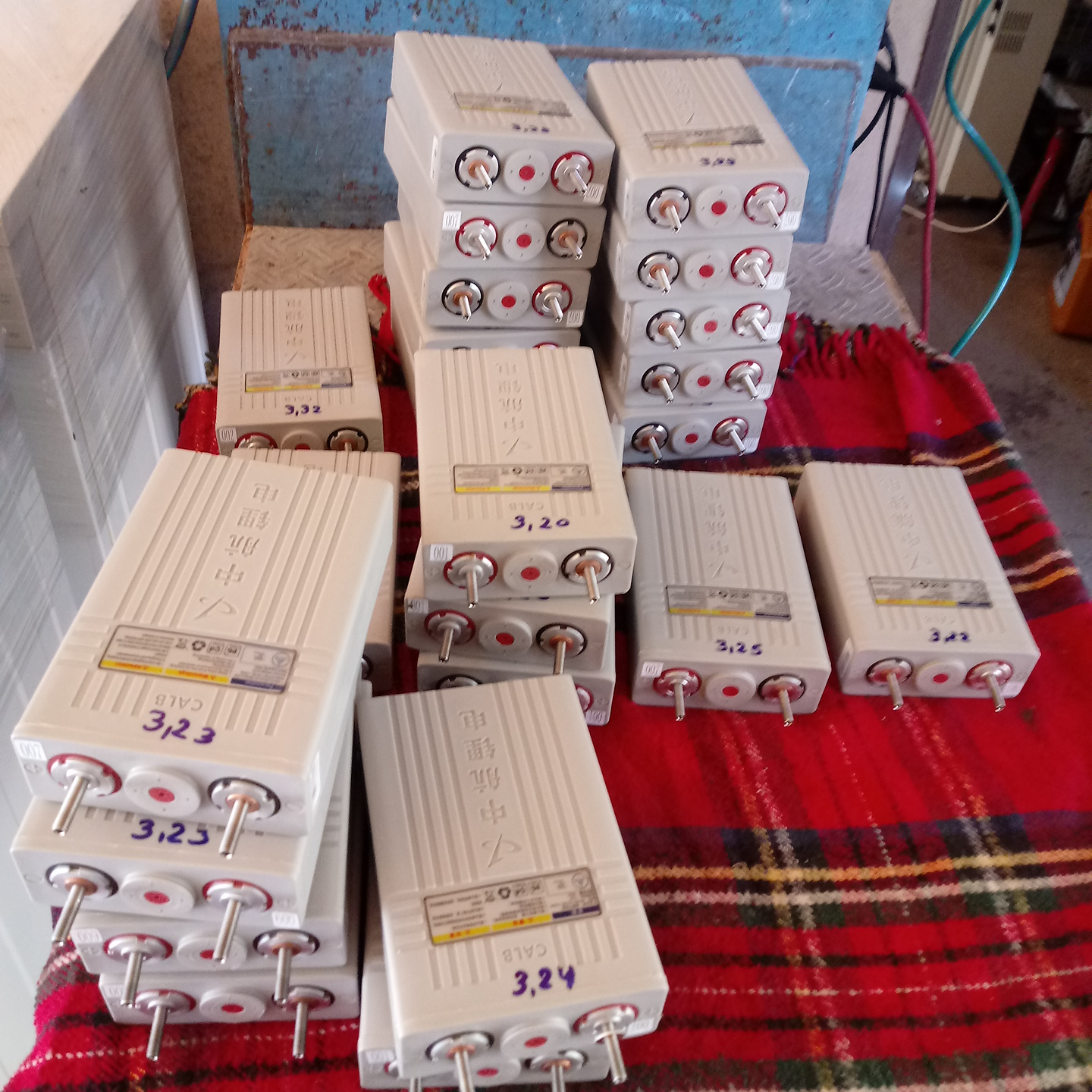

das wäre nun meine Grundlage für den LifePo4 Einstieg, ich habe hier 5 Kisten PV Speicher gekauft für kleines Geld, Ausbeute sind 23 Zellen Calb 3,2 V 40 Ah mit leichten Blähungen
Die Spannung der Zellen:
1 x 3,19 V
3 x 3,20 V
1 x 3,22 V
4 x 3,23 V
2 x 3,24 V
1 x 3,25 V
1 x 3,32 V
5 x 3,28 V
5 x 3,29 V
Die restlichen sind alle unter 0,20 V oder 0 V, also Schrott.
was kann ich im Strang noch verwenden ? BMS 80 A hier: https://www.ebay.de/itm/164081766819
Danke !
1 x 3,19 V
3 x 3,20 V
1 x 3,22 V
4 x 3,23 V
2 x 3,24 V
1 x 3,25 V
1 x 3,32 V
5 x 3,28 V
5 x 3,29 V
Danke !
