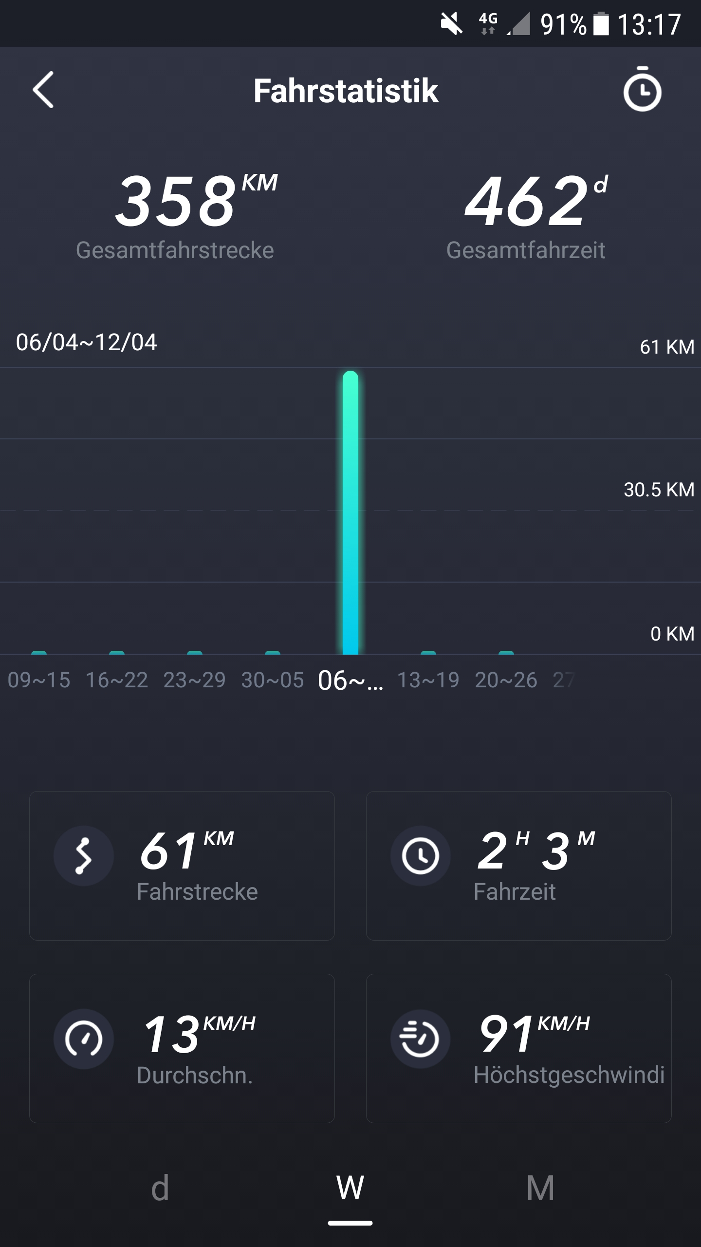

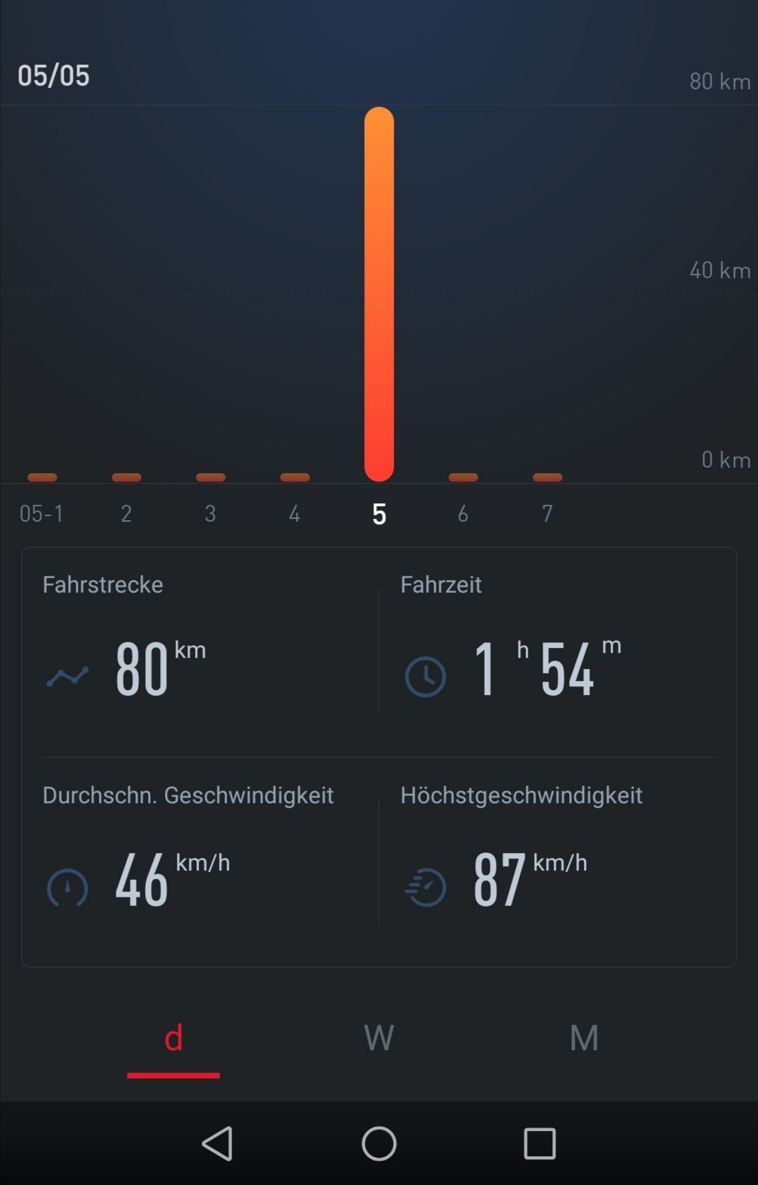

ich habe mit einer Mischmaschfahrt aus allen drei Modi 80,3 km geschafft. Allerdings bis auf 18% runter. Bergrunter hat er mir kurz sogar die 87 Km/h angezeigt. Der Berg wäre für noch schneller zwar lang genug gewesen, aber da kam das 60 ! Schild.
Aber was geht beim NGT bergrunter? Die Leute aus Bayern müssen doch schon die 100Km/h gesehen haben, oder?

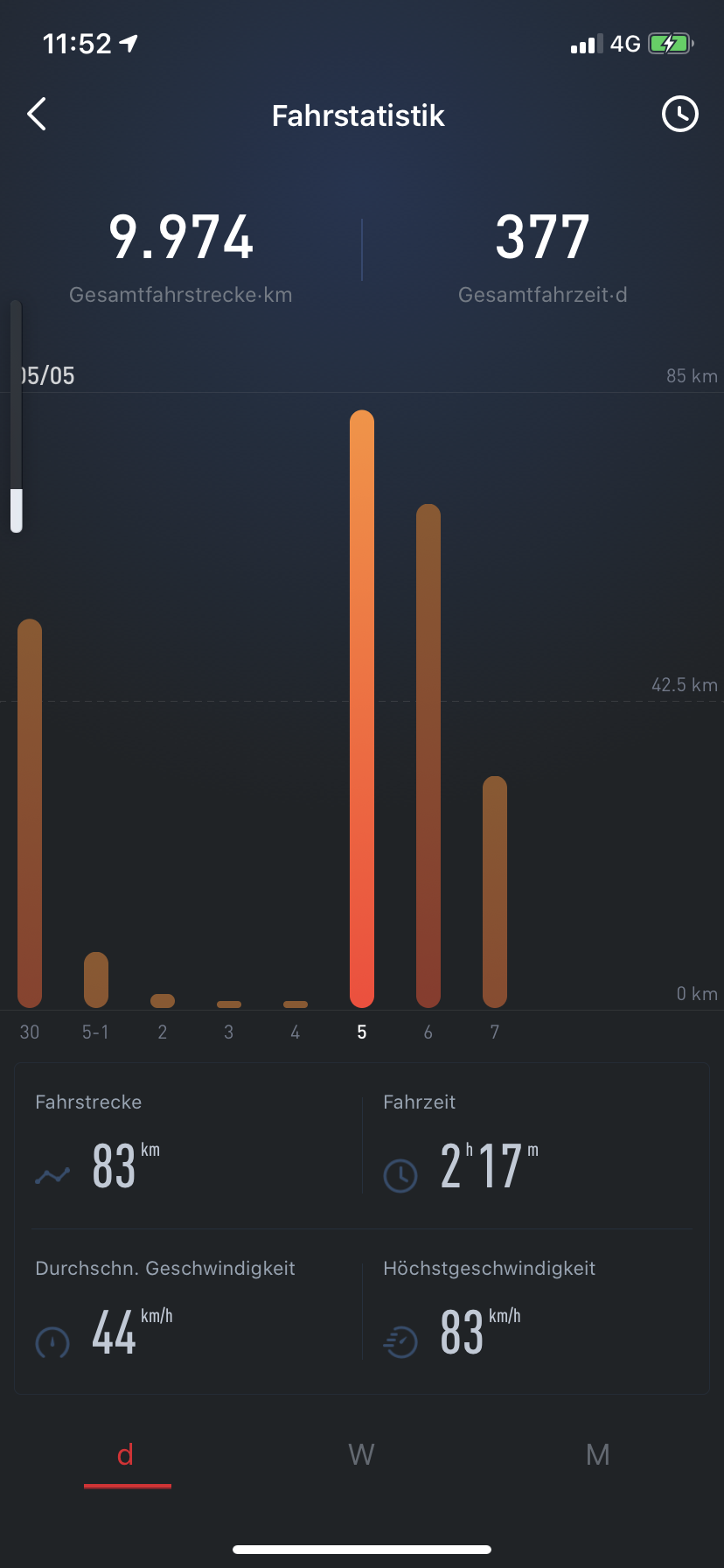

Über 83 komme ich auch gebückt nicht da er dann nur noch rollt ohne Stromzugabe.

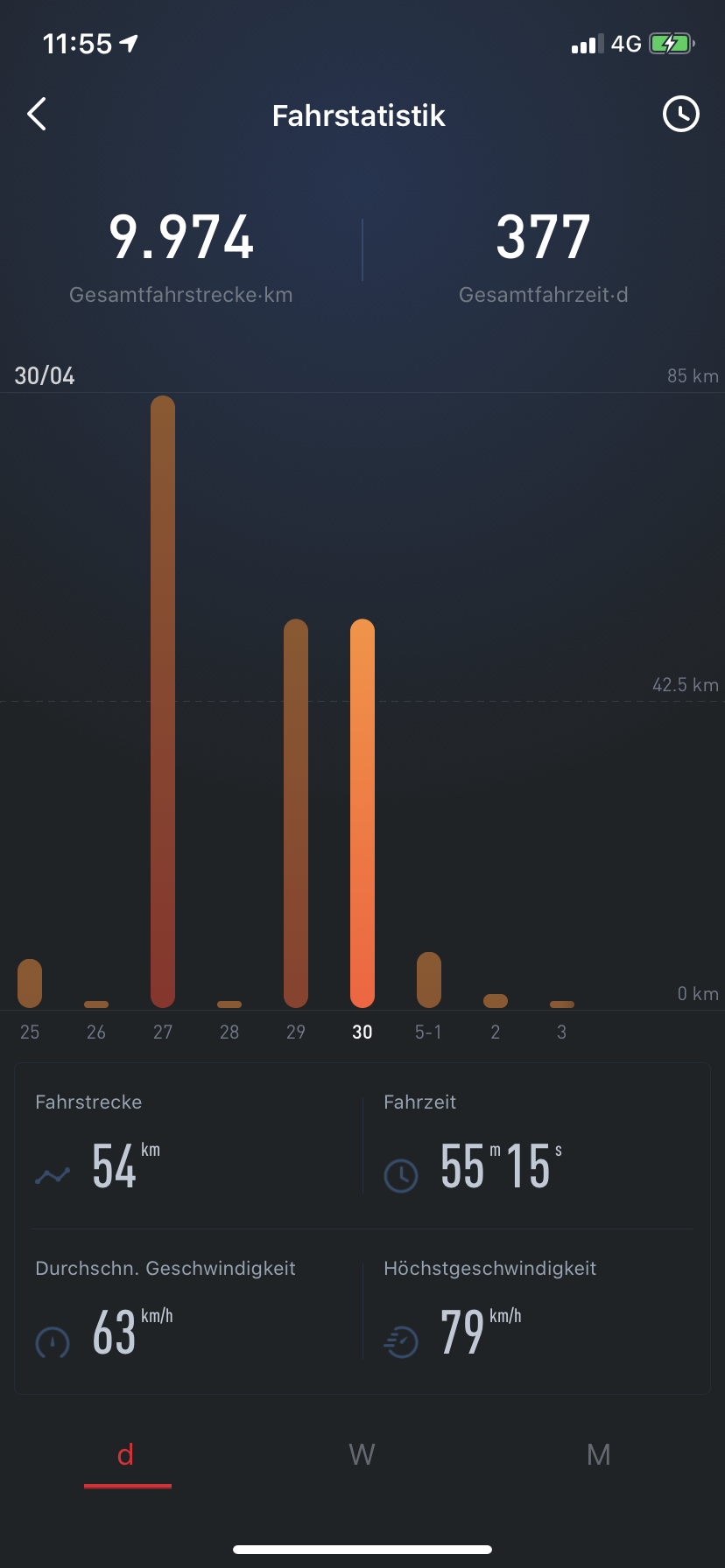

Ein typischer Tag auf die Arbeit und zurück, sieht so aus:. Man beachte die Durchschnittsgeschwindigkeit dank hohem Autobahnanteil.

Respekt. Hast du schon mal gleich danach auf die Akkutemperatur geschaut? Aber wie gesagt... deiner regelt auch etwas früher ab. Meiner fängt mit dem abregeln erst bei 82 ab. Mit 83 habe ich nicht gut 60% Last. Bis dahin Zieht der Motor fleißig 95-100%

Auf der Autobahn zeigt er mir 80-90% Last an, außer bei einem Teilstück bergab. Ich möchte mich nicht festlegen, aber Temperaturen über 39 Grad habe ich nicht oder selten gesehen. Die Anzeigen in der App sind aber selten verlässlich. Bei der Fahrt bei 40 Grad, wurden die Akkus im Keller bei 25 Grad geladen und hatten somit keine Zeit durch die Außentemperatur warm zu werden.
