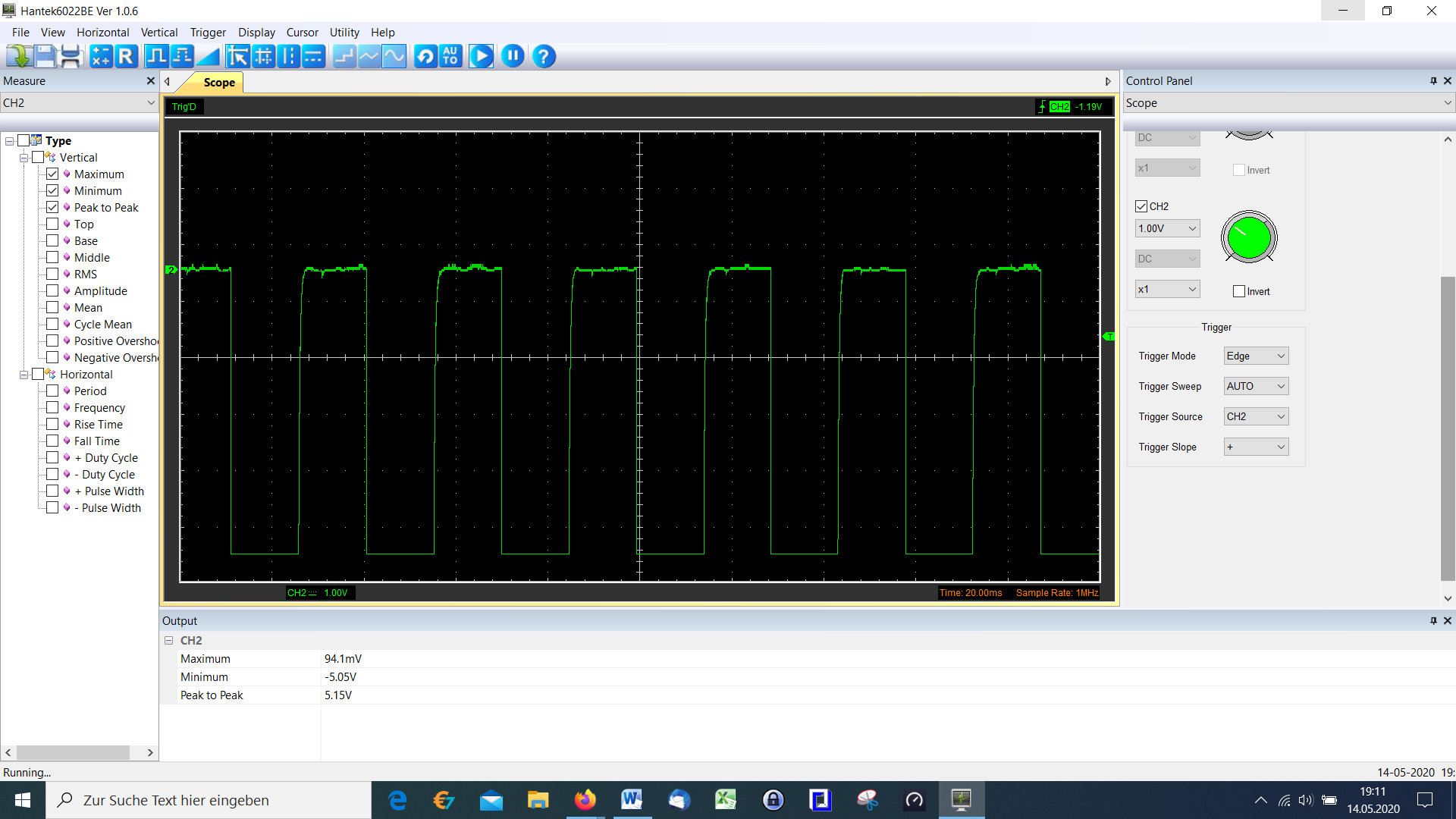

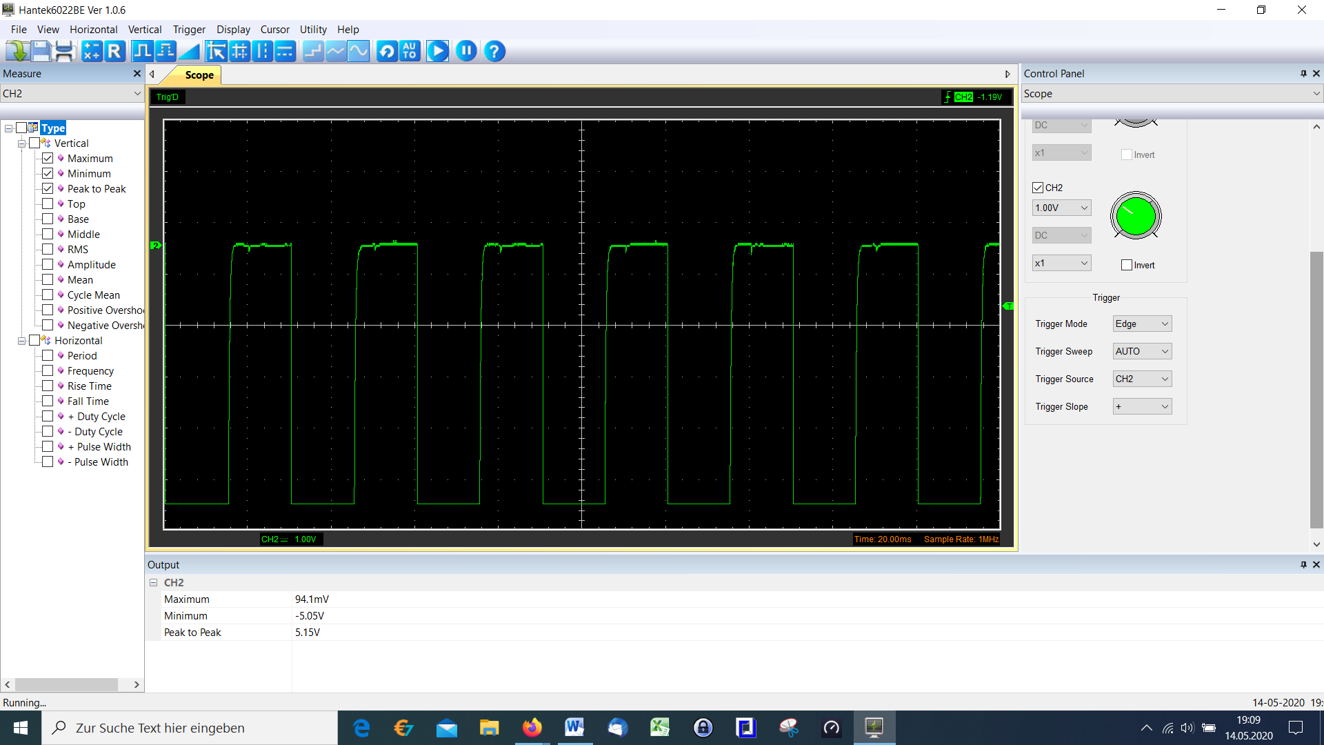

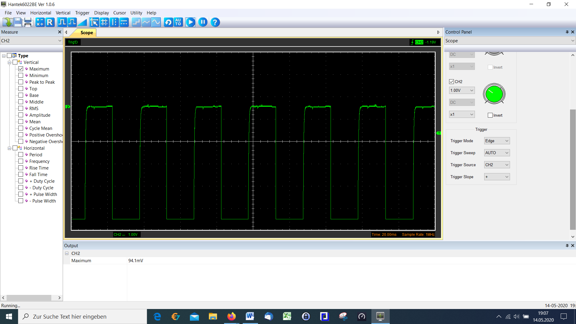

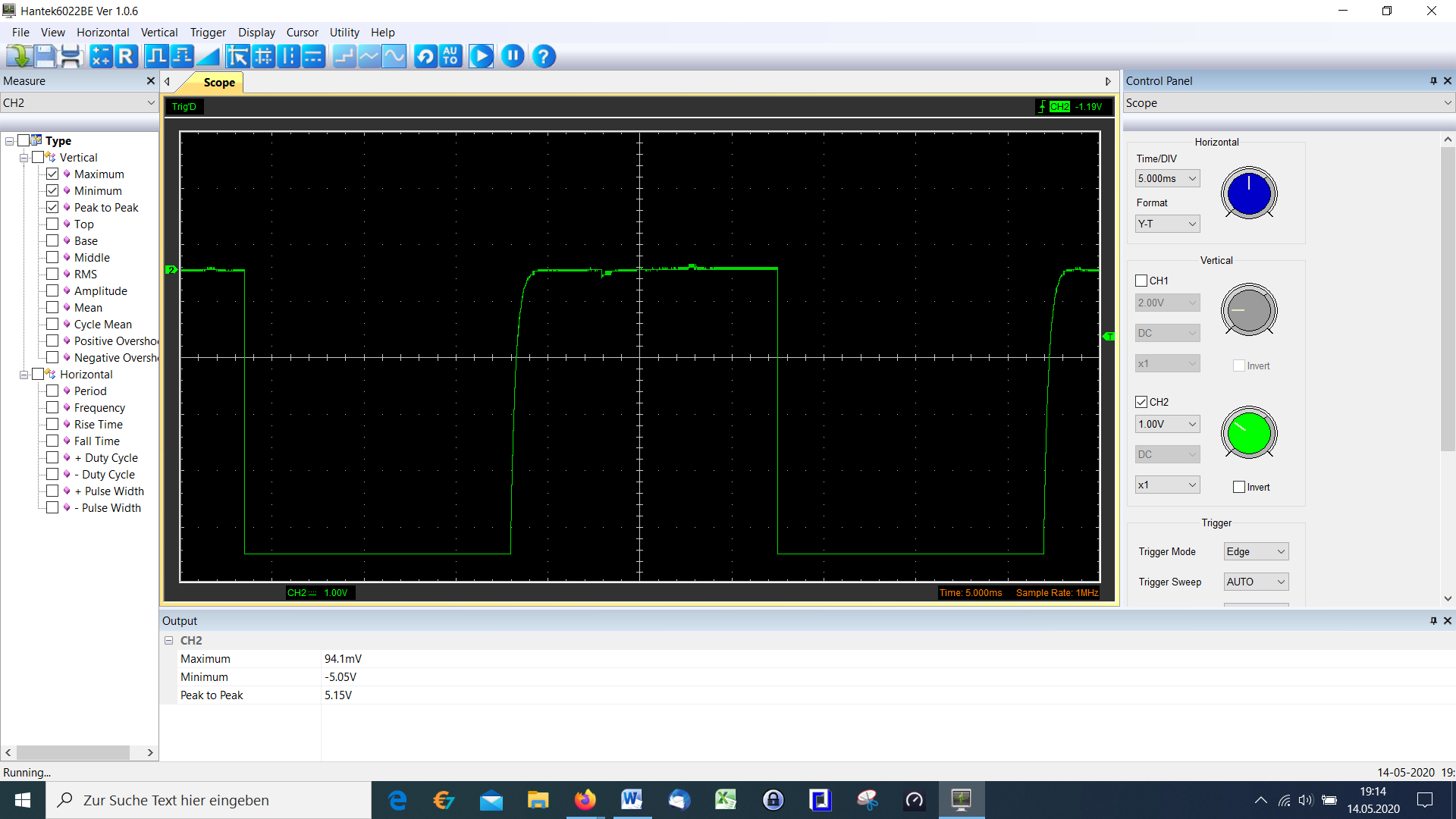

Habe mir einen PC-Oszilloskop gekauft und damit die Hallsensoren überprüft.Ich bin wie folgt vorgegangen: Habe mein Labornetzteil auf 5 V eingestellt, an dem Stecker Pos.14 (-) und Pos.7 (+) angeschlossen, und dann das Hinterrad mit einem Akkuschrauber in Fahrtrichtung gedreht, das Ergebnis siehe die mitgeschickte Bilder Hallsensor 1-3 und die vergrösserte Darstellung von Hallsensor 2.

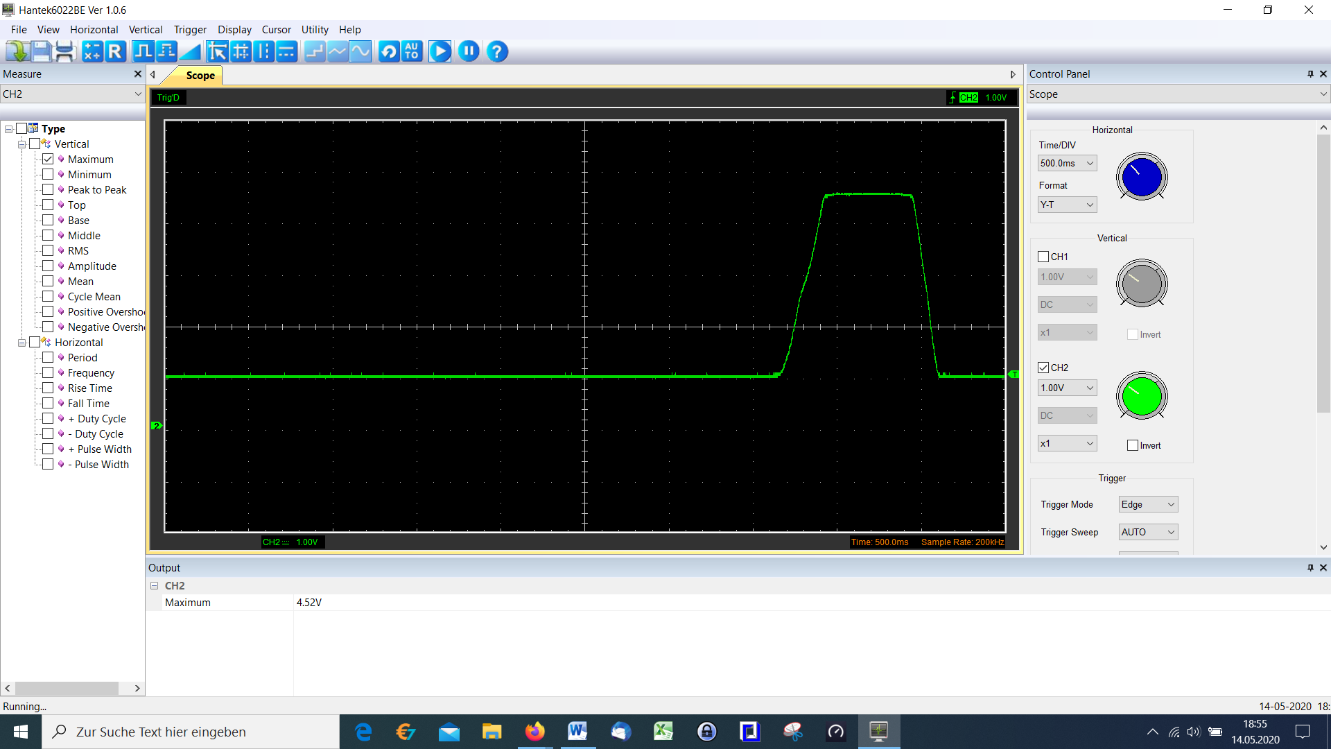

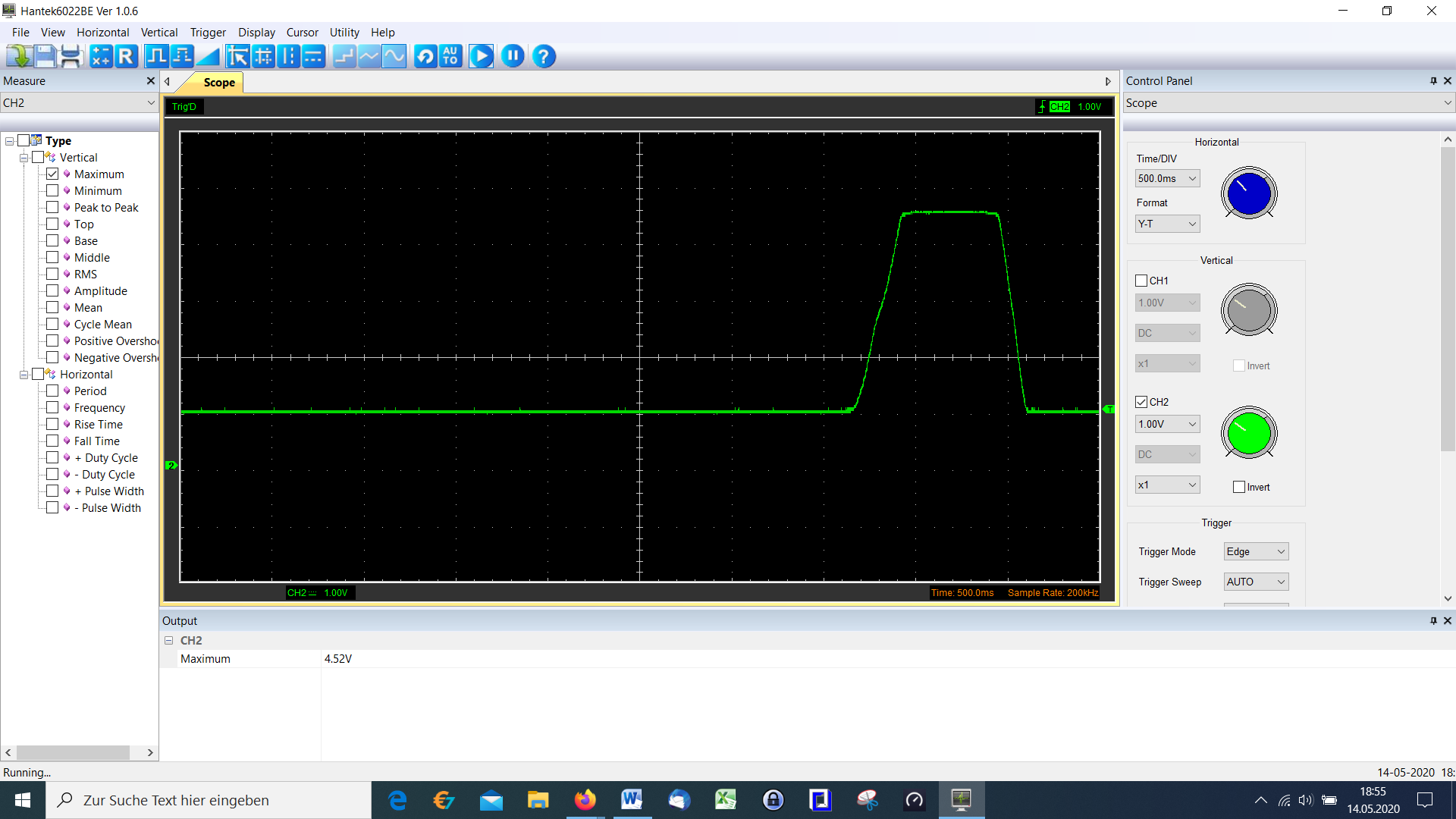

Nach meine Ansicht sind hier keine Probleme vorhanden. Gewundert hat mich nur das dass Signal gegenüber Plus gemessen wird, es kommt ein Wert von -5 Volt als Impuls heraus, während beim Gasgriff gegen über Minus gemessen wird Hier lag der Wert zwischen 1,03 V und 4,52 V siehe Bild (letztes Bild) auch hier konnte ich keine Aufälligkeiten sehen.
Oder habe ich etwas übersehen, oder sieht jemand was anderes, die kleinen Schwingungen bei den Hallsensoren im Minusbereich, also Oben, dürften nach meiner Ansicht keine Probleme bereiten.

Das kleine Rauschen ist harmlos, der Controller schaut nur nach "an" und "aus". Ich verschiebe das mal in den richtigen Forumsbereich
