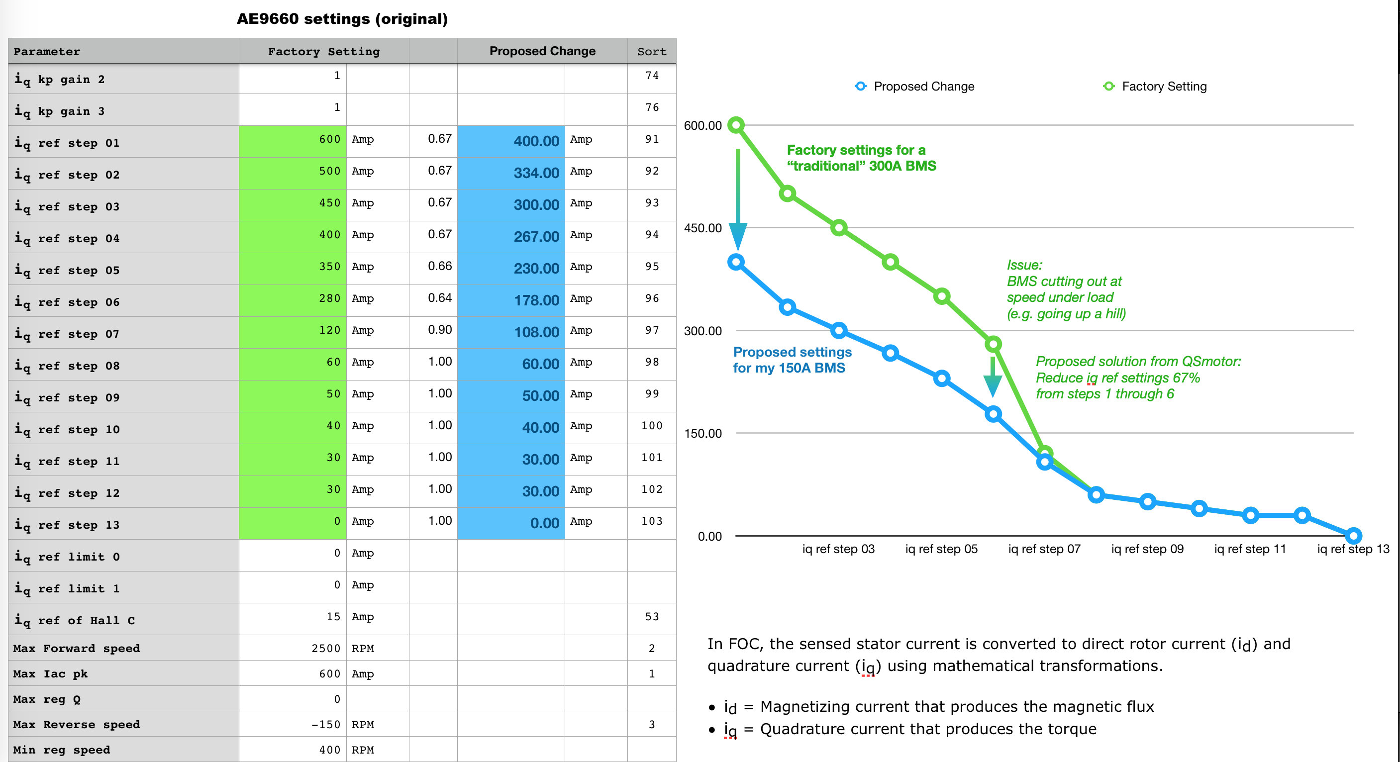

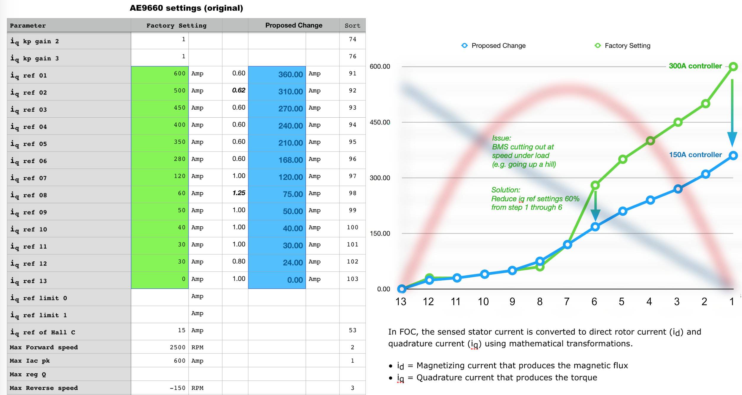

Ich habe ein bisschen gelesen. Da wären 11 Fenster zubearbeiten...... Falls mein 120er einen stärkeren Motor bekommen sollte, eine stärkere Batterie hat er ja schon, käme der APT96600 in Betracht - gibt es auch in einer 72V Ausführung. Für den APT96600 gibt es sogar einen Bluetooth Adapter. Bist mit deinem APT72400 derzeit wohl der einzige mit einem APT Controller im Forum / deutschlandweit?

Aber evtl. bin ich wirklich der Einzige der ein USB-Kabel und die Software zum anpassen der Parameter und damit schon etwas rumgespielt hat.
Danke für den Link, der hier ist noch etwas umfangreicher:
https://endless-sphere.com/forums/viewt ... 9&start=25
