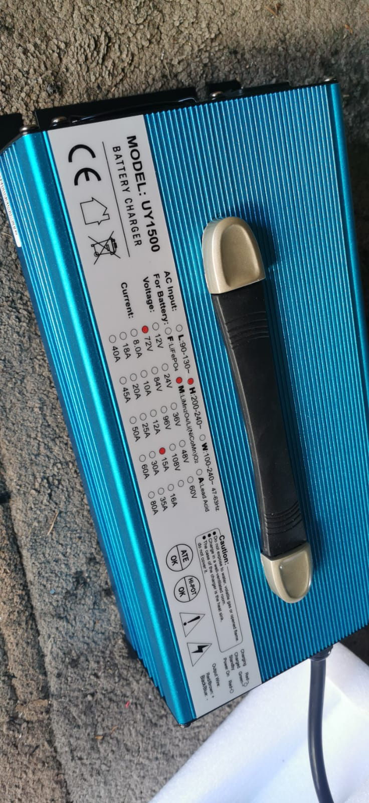

Zu erst den blauen Lader vom Österreicher probiert, ging leider nicht.
Also hab ich einen programmierbaren Lader für die Tc Max mit 1200W klargemacht.
Kein Stecker für den Akku notwendig, das große Teil ist eh mit 30Dollar in China zu teuer und auch überflüssig.
Der Akku wurde zudem auch nicht ganz vollgeladen. Auch das habe ich etwas angepaßt, nun 4,18V pro Zelle.

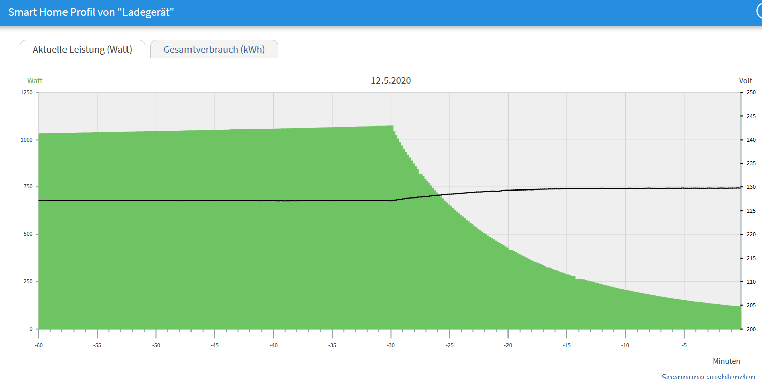

Hab im Moment einen Dect200 dazwischen und kann sehen das die Ac Leistung steigt umso höher die Akkuspannung kommt. Sie steigt um ca 5-6Watt innerhalb 10min.
Bin gespannt wann die Abwärtskurve anfängt....
Der Dect meldet im Moment 1000W Ladeleistung.

Nachtrag, hier mal Ladekurve der letzten Stunde:
abschließend kann ich schreiben Ladezeit von 18auf 100% etwas über 3,5std.
Mit einbezogen das bei grüner Lampe am Lader noch weitergeladen wird. Irgendwann fällt die Netzleistung von 40 auf 10W und das laden ist beendet.

Da der Lader bei leerer Batterie versucht, so lange wie möglich konstant mit 12A laden, dabei aber bei zunehmend voller Batterie deren Spannung ansteigt, muss der Lader gemäß P = U x I bei gleichem I aber steigendem U mit immer höherer Leistung P laden. Weshalb die Leistungsaufnahme steigt. Aber nur bis zu dem Punkt, wo die Ladeschlussspannung der Batterie erreicht ist. Um sie nicht zu überladen muss der Lader dann den Ladestrom immer mehr senken, um die Spannung nicht zu übersteigen. Ist als CC / CV Ladung bekannt, constant current / constant voltage.

MEroller hat geschrieben: Mi 13. Mai 2020, 20:53 Da der Lader bei leerer Batterie versucht, so lange wie möglich konstant mit 12A laden, dabei aber bei zunehmend voller Batterie deren Spannung ansteigt, muss der Lader gemäß P = U x I bei gleichem I aber steigendem U mit immer höherer Leistung P laden. Weshalb die Leistungsaufnahme steigt. Aber nur bis zu dem Punkt, wo die Ladeschlussspannung der Batterie erreicht ist. Um sie nicht zu überladen muss der Lader dann den Ladestrom immer mehr senken, um die Spannung nicht zu übersteigen. Ist als CC / CV Ladung bekannt, constant current / constant voltage.
Ja genau, in de CC Phase steigt die Watt Leistung alle 10min so 5-7W.

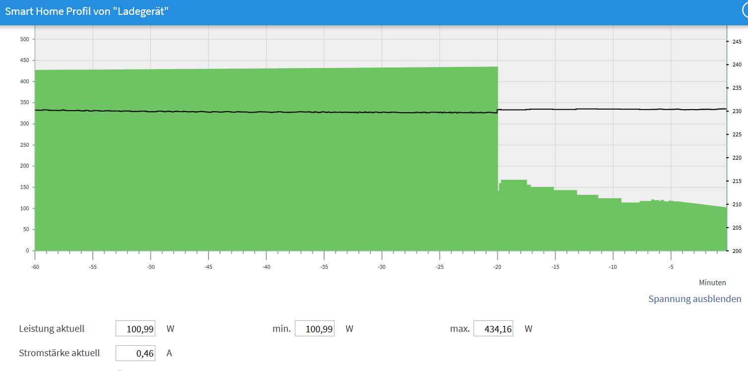

Hab mir die Ladekurve beim originalen Lader angeschaut, sehr viel schlechter. Geht nicht über in Cv sondern springt einfach herunter.

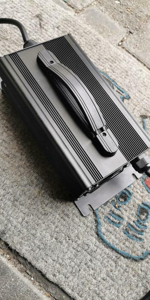

stoal3008 hat geschrieben: So 24. Mai 2020, 12:06 Hast du einen Link zu deinem Ladegerät? Warum hast du dich gerade für 12A entschieden? Ich hab gesehen es gäbe auch 15A oder sogar 20(dass passt dann wahrscheinlich nicht mehr ins Fach).
Weiß man wie hoch der Dauerladestrom fürs BMS im Akku maximal sein darf? Bzw. wenn man über die Außendose ladet ab welchen Strom spuckt die Tc-Max einen Fehler aus?
In 2h 80% nachladen wäre schon eine feine Sache....
hab bei Kleinanzeigen eine Anzeige mit dem Lader laufen, ein 15A schaltet Akku ab, dann wieder Motorrad einschalten und BMS macht wieder auf.
Ein anderer 10A lief ca 3-4sec dann auch wieder abschaltung.
Daher habe ich einen programmierbaren Lader genommen und eine 10Sec Anfahrrampe reingemacht.
Wenn den selber aus China bestellst, paar Wochen warten und Zoll plus Mehrwertsteuer und eventuell noch 14Tage warten da der Zoll alles mit Stecker zur Sicherheitsüberprüfung schickt.
Da mußt dem Chinesen aber die genaue Programmierung sagen, das Ladegerät besitzt keinerlei Potis mehr.
Dann hast 100€ gespart.
Wie ich jetzt sehe ist das bei BMS Battery ein 10A MCU Lader, 12A haben die nicht.
