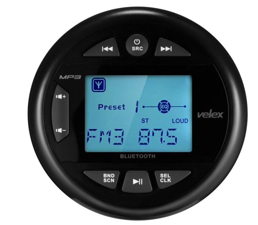

Frühlingshaftes Hallo
bevor es wieder so richtig losgeht,
habe ich gerade ev. eine Alternative zum Media Center von 2018 entdeckt.
2,4 " = 6,4 cm Durchmesser ein Bluetooth Multimedia Player von Velex, spielt gemäß Steckbrief MP3, Radio auch mit DAB+ und das alles für 99,- €.
Aber ob das Teil passt bzw. adaptierbar ist, würde ich hier gern mal in Frage stellen.
Den kreisrunden Ausschnitt umzusetzen dürfte weniger das Problem sein, eher die elektrischen Anschlüsse!
https://www.amazon.de/wasserabweisend-M ... B078X85HGT
Würde mich freuen dazu von Euch zu hören?

Was genau willst Du denn damit machen? Ein Bluetooth-Audio Modul mit Verstärker findest Du ab 5€... natürlich ohne so ein Gehäuse....

das Spektrum an Möglichkeiten etwas nachzurüsten ist riesig. Die Idee etwas ans Bordnetz anzuschließen ist nicht so gut, da euer Spannungswandler nur max. 10 Ampere bringt und für die Beleuchtung da ist.
Ein Autoradio mit ähnlichen Leistungsdaten zieht mehr Strom.

ich weiß nicht wie es mit dab ist
aber der roller stört mein ukw radio was ich angebaut hab. bt funktioniert
