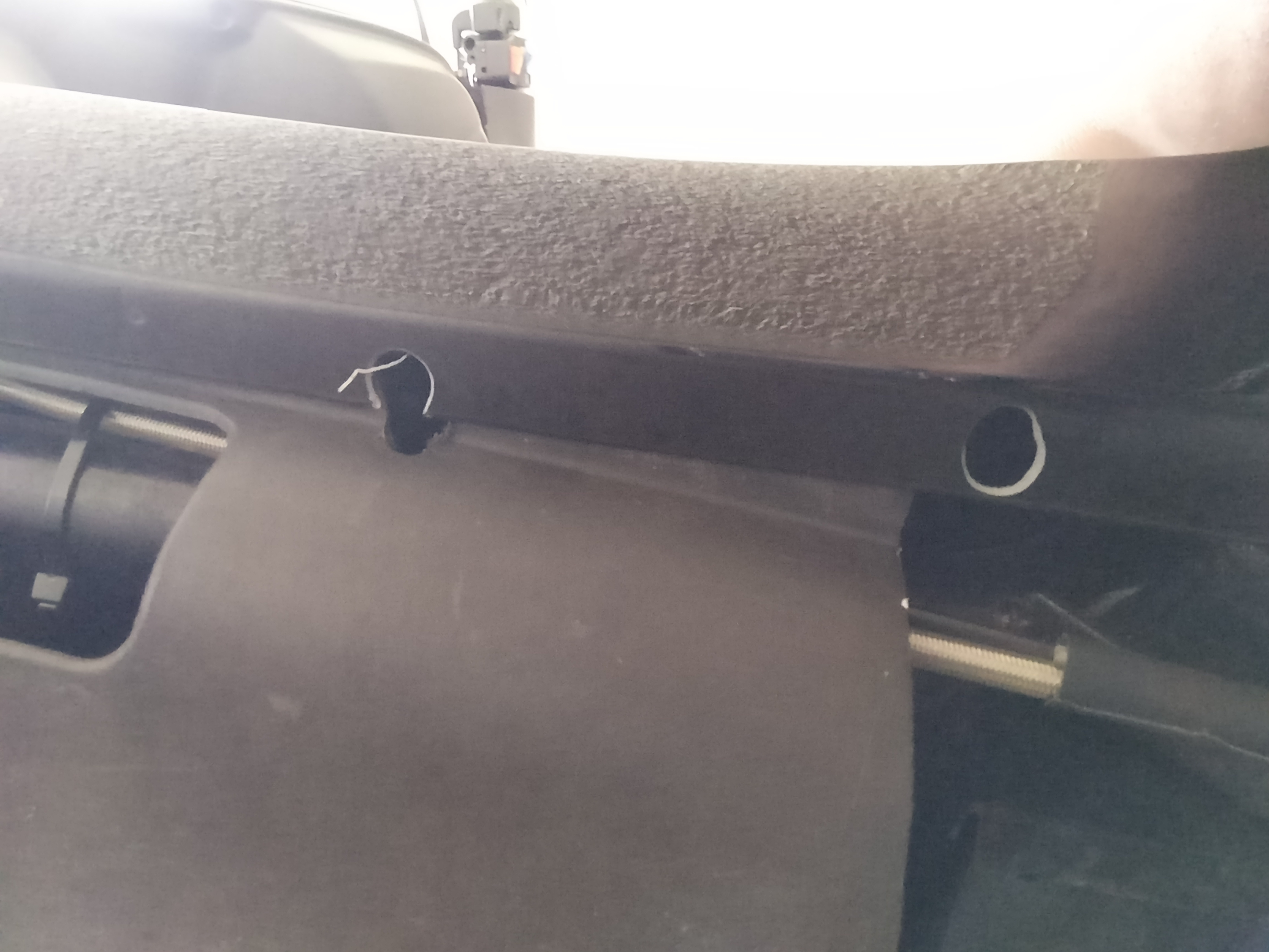

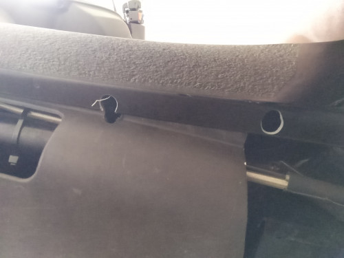

Hallo, ich brauche bitte Euren Rat.
1) Ich habe einen Nova 3000 gebraucht gekauft und stelle jetzt fest, dass ich ein quietschen im Kotflügel vorne links bei Bodenwellen habe. Da scheint Plastik auf Plastik zu reiben. Kennt Ihr das Phänomen? Und habt Ihr es beseitigen können.
2) Die Schrauben der Trittbrettstreifen waren etwas lose und drehen beim anziehen leer durch. Womit füllt Ihr die Plastik-Bohrungen auf, damit die Schrauben wieder halten?
Danke
Florian

Re: Nova 3000 - Quietschen und lose Schrauben
Bei waren in der Trittbrettverkleidung original 6 Blechmuttern. Nachdem da alles überdreht und abgebrochen war , habe ich lange metrische Schrauben genommen und von unten ein paar Wartungslöcher gemacht. Es ist aber kein Nova 3000. Auf der Seite vom Ständer ging es mit Geduld, aber rechts habe ich beherzt den Bohrer für die 10 Nuss angesetzt.
Danke Dir, die Lösung hält

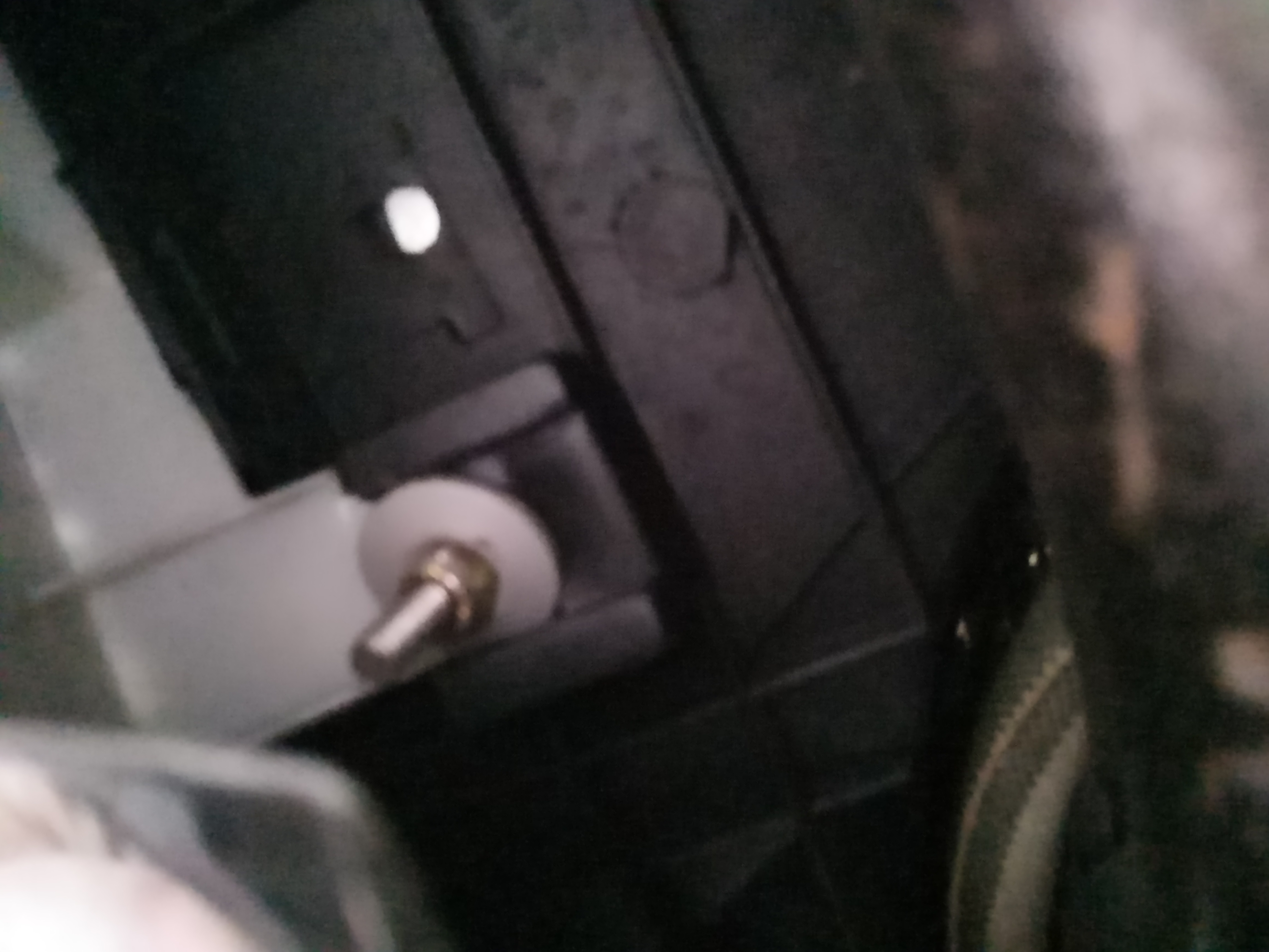

Hast Du das Quitschen gefunden?
beschreib es mal genauer oder mach mal ein Bild vom vorderen bereich.
Hallo Benny
Es kommt bei jeder Bodenwelle und klingt als ob das linke vordere Beinschild die Quelle ist. Vielleicht falsch montiert... hatte die Hoffnung es nicht komplett zerlegen zu müssen
PS: melde mich morgen mal
Hallo Florian,
schau mal nach der Umlenkung am Federbein. da ist eine Platte an der auch der Sattel mit drann ist!
eventuell läuft die Hülse Trocken. schau mal ob die Bremsscheibe mittig des Bremssattels läuft falls nicht gibt es jetzt einen umrüstsatz.
auch mal nach der Bremsscheibe schauen ob diese 180 oder 190mm hat
