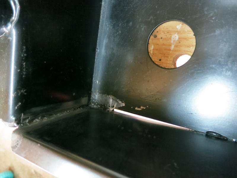

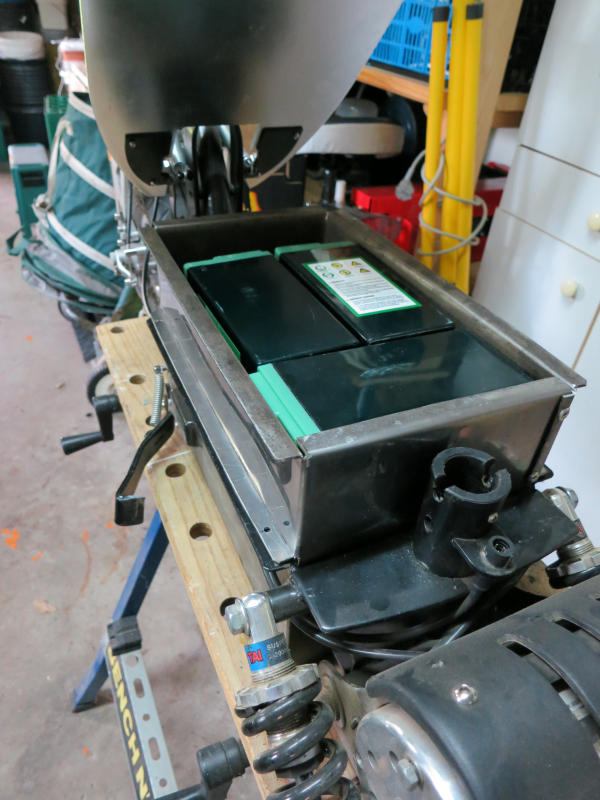

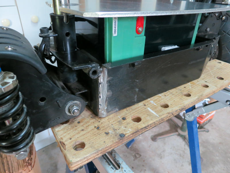

flexen und schweißen habe ich geschafft. Das ging besser als gedacht, da ich nur für einen Akku mehr Breite brauchte und die beiden anderen Akkus einfach um 90° gedreht habe.
Ja, ich gebe zu, dass elektrisches Schweißen nicht zu meinen Stärken gehört.
Bei der Trittbrettbefestigung hatte ich Glück und und brauchte das Trittbrett nur samt Halterung drehen.
Die 1. Lackschicht ist auch schon gestrichen.
Jetzt muss ich noch den rechteckigen Blechkranz biegen und die Akkus verdrahten.

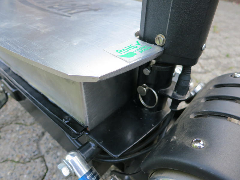

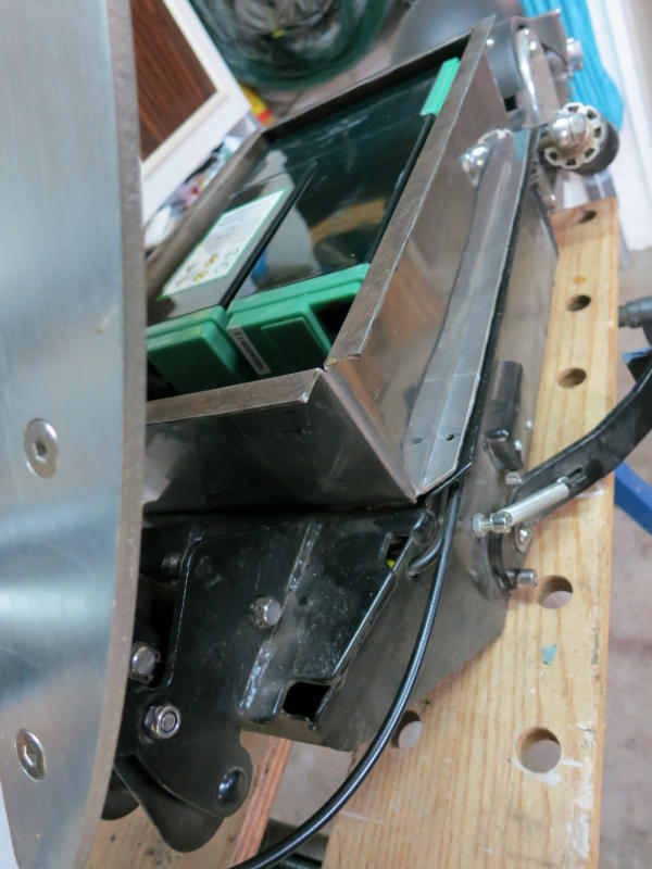

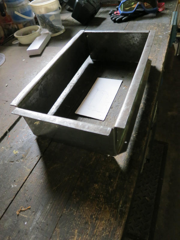

mein Umbau des BT-250 nimmt langsam Formen an.

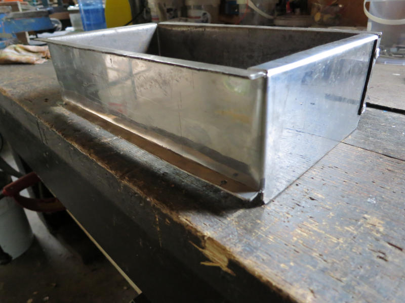

Den Kranz zum Erhöhen des Akkukastens habe ich aus 2 mm Edelstahlblech gebogen.
Ich habe den Kranz 5 mm höher gemacht als nötig gewesen wäre, dadurch passte das Trittbrett mit um 180° gedrehten Halterung genau wieder drauf.
Jetzt fehlt noch der Feinschliff und die Lackierung.
Gruß Harry

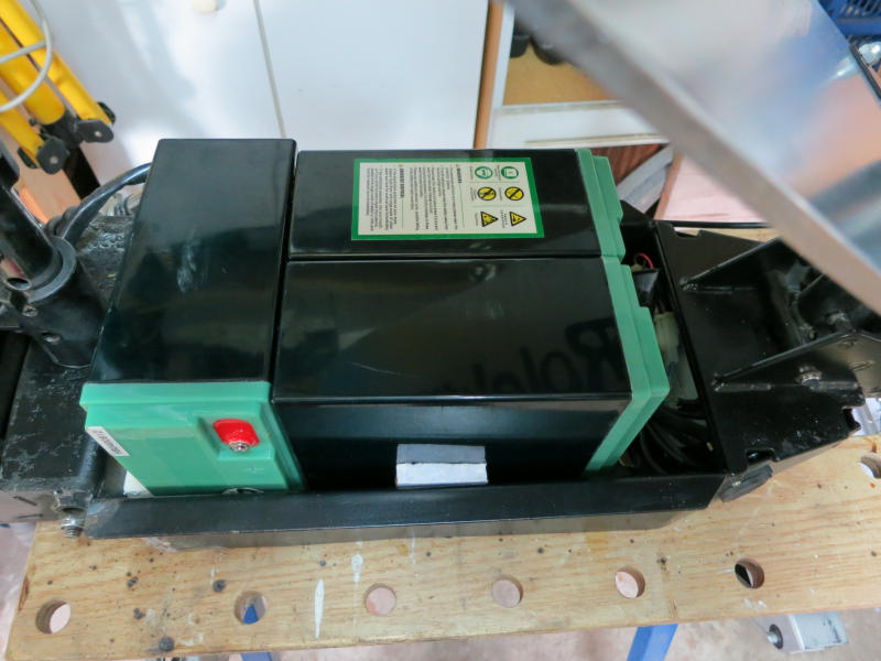

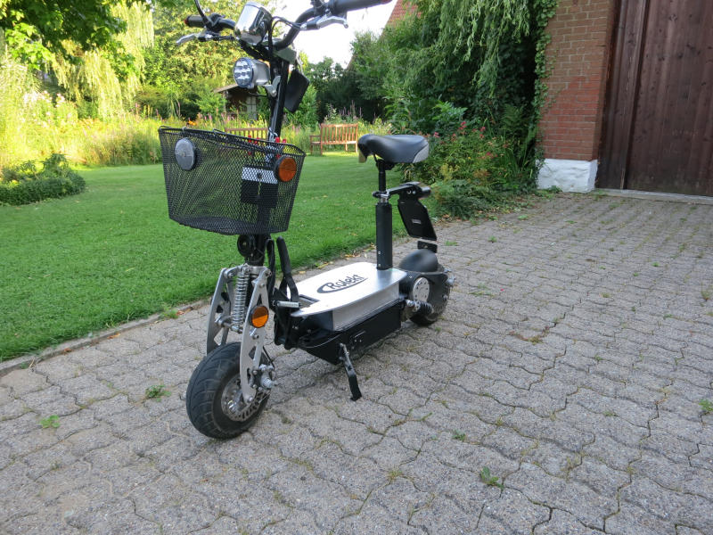

Danke für die „Blumen“. Edelstahlblech lassen sich schwerer biegen als normales Blech. Ich musste auf der Seite der Innenkante mit der Flex das Material ½ mm schwächen, um es biegen zu können.EilemitWeile hat geschrieben:
Richtig gutes Handwerk.
es ist vollbracht, der Umbau ist ist fertig.

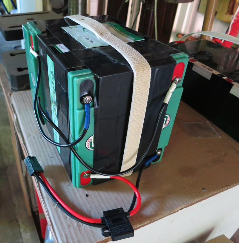

Die 3 Akkus habe ich mit Doppelklebeband und Isolierband zu einem Block zusammengefasst.
Ein Rest vom Jalousiegurt dient zum Tragen, denn der Block wiegt 20 kg. Für die Verdrahtung habe ich Kabel mit einem Querschnitt von 6 mm² genommen.

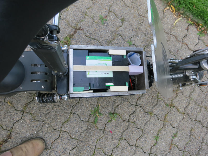

In der Verkleidung der Sattelstange dienen 2 Schrauben als Sperre, um das Trittbrett nicht hochklappen zu können.
Im Akkukasten ist jetzt auch noch Platz für Werkzeug und eine Fotokopie der eScooterpapiere.
So sieht mein BT-250 jetzt aus.
Gruß Harry
