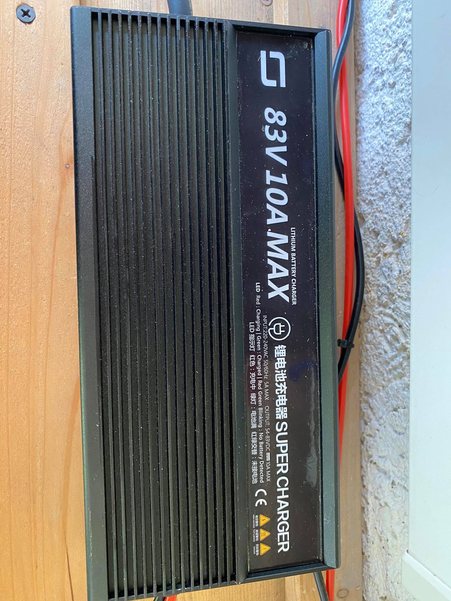

Der hat sogar mit nem 10A abgedreht.stoal3008 hat geschrieben: So 24. Mai 2020, 14:10 Was ich nicht vertehe, warum dreht das BMS beim Laden bei 15A ab? im Fahrbetrieb fließen ja noch viel höhere Ströme.
Ein Commonport BMS mit bidirektional gesetzten Mosfets kannst frei programmieren in welcher Richtung welche Leistung kommen kann.
Bei der TC ging scheinbar alles, hier muß die Kurve langsam hoch gehen.
Die Computergesteuerten Ladegeräte nutze ich auch schon lange für alle meine 14S Akkus. Mein Bekannter nimmt die auch für sein Ultraleicht Flugzeug. Bei ihm haben wir sogar nen Akkupack gebaut welches Flüssig gekühlt ist.

Ich finds gerade lustig das ein Bekannter den Lader angeklemmt hat und nicht gehtkabee hat geschrieben: So 24. Mai 2020, 14:27 Den verlinkten Original-Lader gibt es dann offiziell vom Importeur mit deutschem Stecker und passendem Stecker an der DC-Seite.

Das war die China Versionkabee hat geschrieben: Di 26. Mai 2020, 00:33 glaubst du ernsthaft, dass der Importeur einen nicht funktionierenden Schnelllader vertreibt?
Oh Mann...![]()
Eigentlich ist es doch schade die Käufer mit einem 5A Ladegerät auszustatten.
Jetzt kann ich Vormittags fahren und Nachmittags vollgeladen noch mal meine Runden drehen.
Auch ist die Reichweite angestiegen, das liegt sehr wahrscheinlich an der besseren Ladekurve des Laders. Der originale kennt ja kein Cv.

Also ist das 10A Original Ladegerät größer als das 5A? Passt es dann nicht mehr in das Tankfach?
Aber gut das 10A wäre eh nur interessant wenn es wirklich funktioniert....
