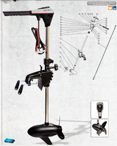

Wie bekomme ich den Niu N1S Akku an diesen 500 Watt Elektroaussenbord Motor 12 V
tiger46
Beiträge: 2695
PLZ: 1100
Wohnort: Wien
Beitrag von tiger46 »
Zebco Rhino BLX 70 - ELEKTROAUSSENBORD-MOTOR
BLX 70 ELEKTROAUSSENBORD-MOTOR
Leistungsstarker Elektro-Außenbordmotor mit 70lb Schub bei 12V Spannung, ca 500W. Entspricht in etwa 2 PS. Wartungsfreie Bauweise, da keine Kohlebürsten als Abnehmer eingesetzt werden. Ein so genannter S Modus (aktivierbar über einen Sport Modus Knopf) bringt den Motor direkt auf Höchstleistung, ansonsten gestattet das Vario Speed-Prinzip vorwärts wie rückwärts eine stufenlose Geschwindigkeitsregelung. Das Display liefert beim Betrieb eine Ladezustands-Anzeige der Batterie. Der Motor verfügt weiterhin über einen USB Anschluss zum Aufladen von Telefonen oder Lampen. Die Pinne ist ausziehbar, der Schaft ist aus Edelstahl gefertigt. Er kann mittels Hebelauslösung hochgeklappt werden, die Eintauchtiefe des Propellers ins Wasser sowie der Lenkdruck sind stufenlos einstellbar. Das Non-Plus-Ultra für den anspruchsvollen Bootsangler.
Art.-Nr. Gewicht Schaltstufen max. Bootsgewicht Schaftlänge Länge Batteriekabel Volt unv. PE €
9930 070 12,2 kg Vario 2000 kg 0,83 m 2,10 m 12
Amazon Preis: 415€
Wahrscheinlich irgend einen Spannungswandler?!
(Quelle: https://e.issuu.com/anonymous-embed.htm ... no_2020_de)
P.S.: Ok, mehr als 500 Watt darf ich am Traunsee eh nicht :-(
