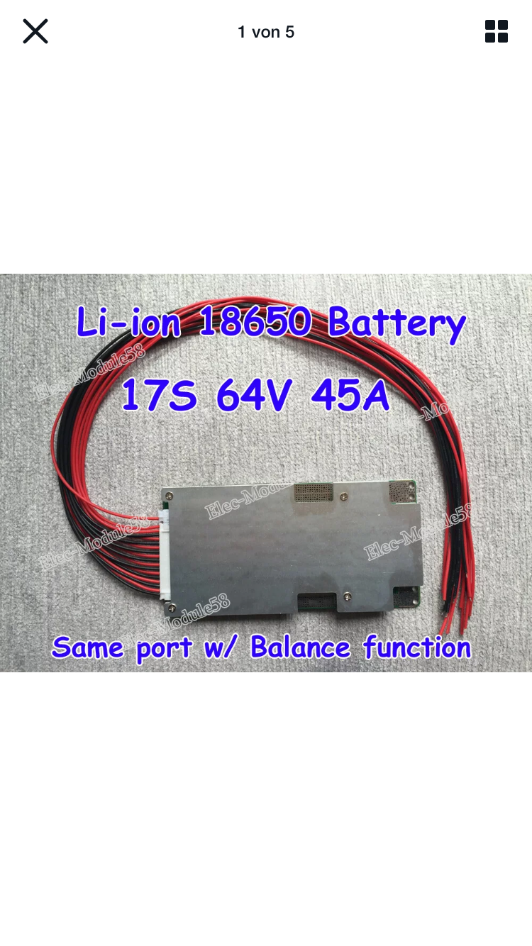

Ich habe gestern folgende Teile geordert:

71.4v 16s 17s 45a Li-Ion Lipolymer Akku BMS PCB = 18$

Mit dem BMS wirst auf die Akkuanzeige im Display nichts sehen, das geht per Kommunikation.
