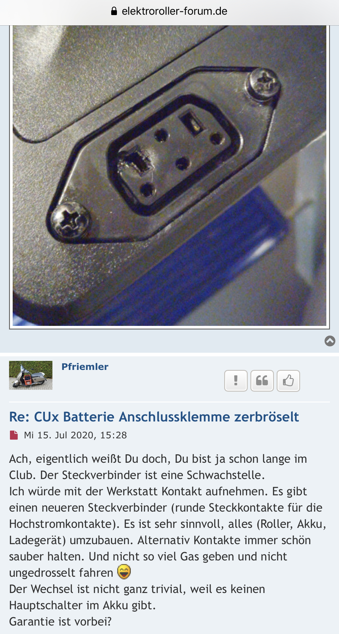

War ein Versuch wert, ein Tipp vom Laien: am Kupfer im Kabelbaum nicht 2,50 € zu sparen ;-)

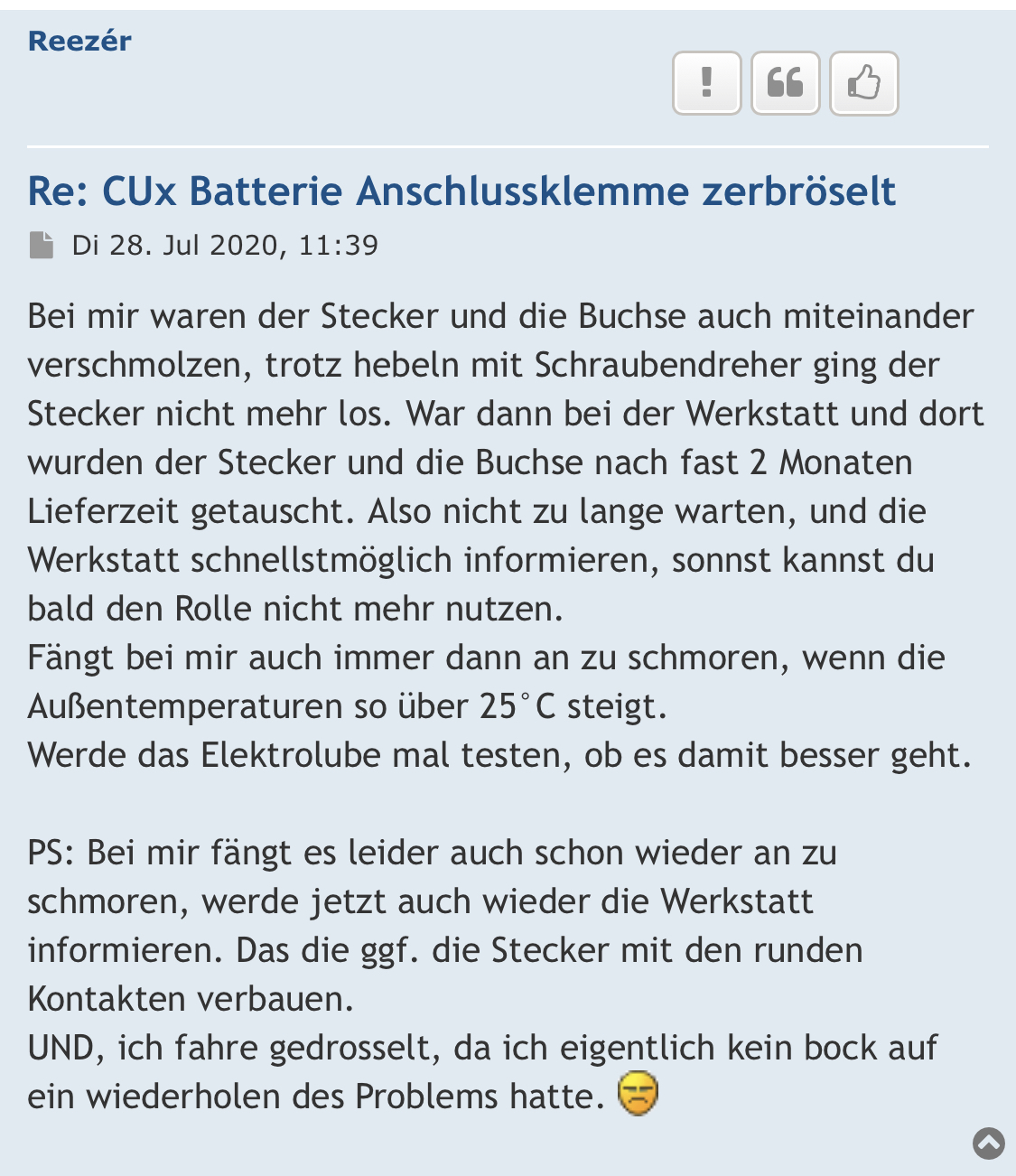

weitere Fälle
