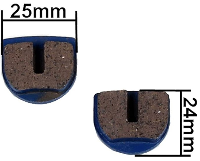

Seltsamerweise werden im Netz für den Mach1 Bremsbeläge unterschiedlicher Bauart angeboten. Sind die auf dem Bild für den Revo passend? Danke + Gruß

Hallo, nein das sind nicht die richtigen.
Sie müssen rechteckig sein, die Maße 26x18 oder so.

Habe sie bei Amazon bestellt. Such mal :Bremsbeläge für Mach 1 für Elektro oder Benzinscooter.
Die passenden sind nur die rechteckigen Beläge. Hat 15 Rezessionen.
Leider aber im Moment nicht lieferbar.
