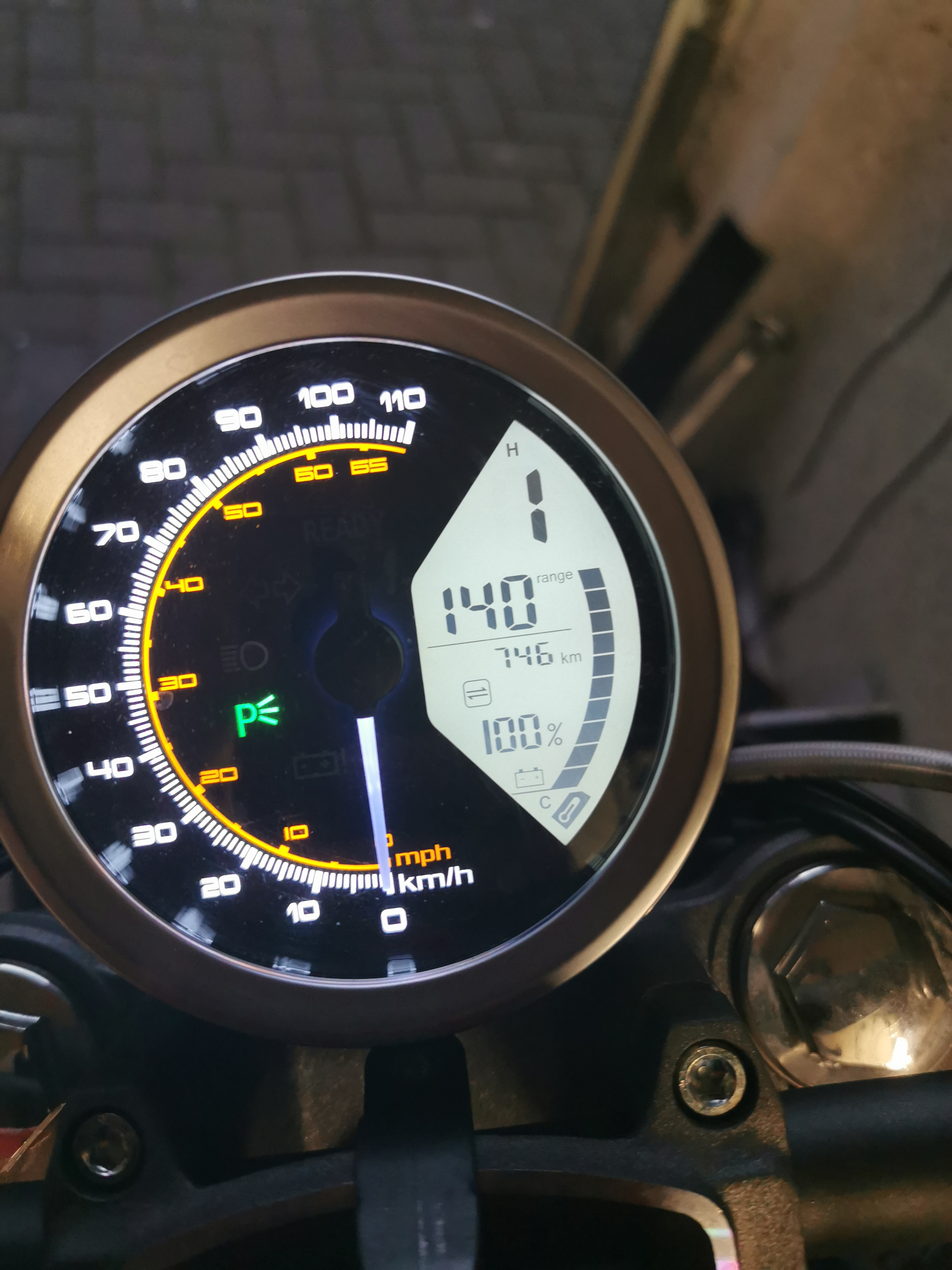

So, zum Abschluß, Reichweiten Anzeige scheint lernunwillig.
