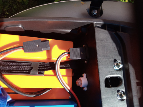

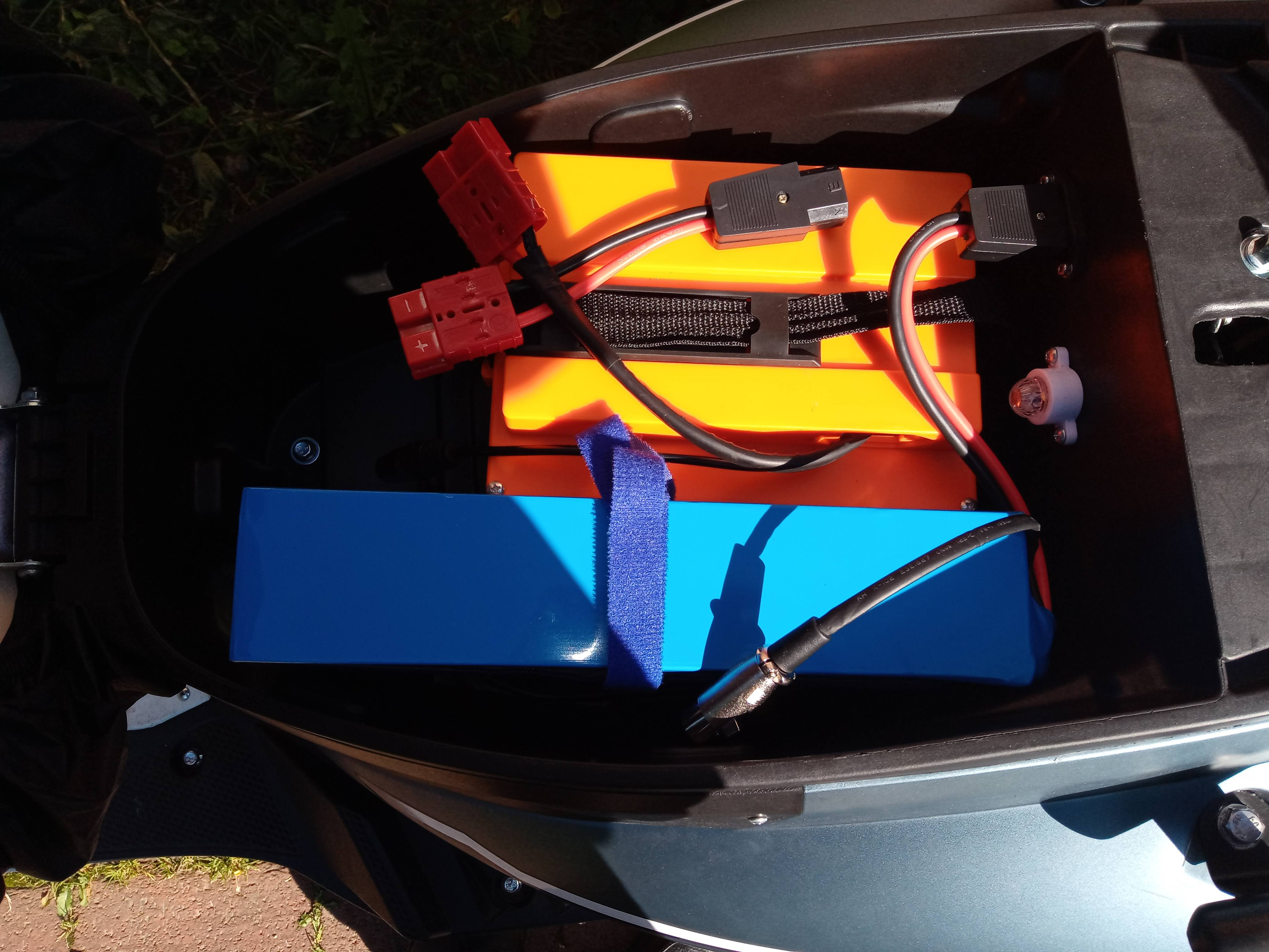

So, jetzt habe ich einen Hawk3000 Bleigel / 2 Lithium, mit etwa 100 Km Reichweite im 2ten Gang für etwa 2000 Euro ergattert und hab noch einen Satz Ersatz-Bleiakkus. Die Lithiumakkus haben je eine Reichweite von über 35 Km, die Bleiakkus schaffen über 30 Km, zusammen also über 100 Km im 2ten Gang. Ich bin erstmal sehr zufrieden.

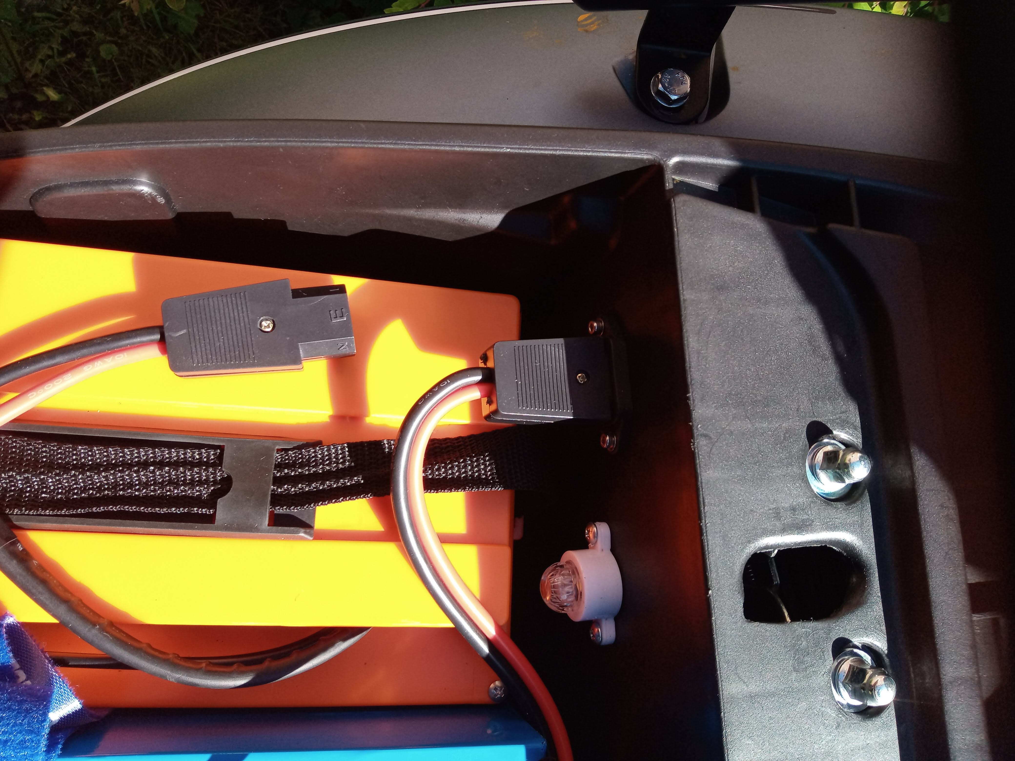

Piepser für den Blinker hat er auch schon sowie Gepäckträger und Topcase, und eine Strom-/Spannungsanzeige bekommt er demnächst.

Ich hab die Blinkpiepser unter der Sitzbank an den hinteren Blinklichtern eingebaut, weil ich eh grad das Helmfach raus hatte. Da sind die leiser.

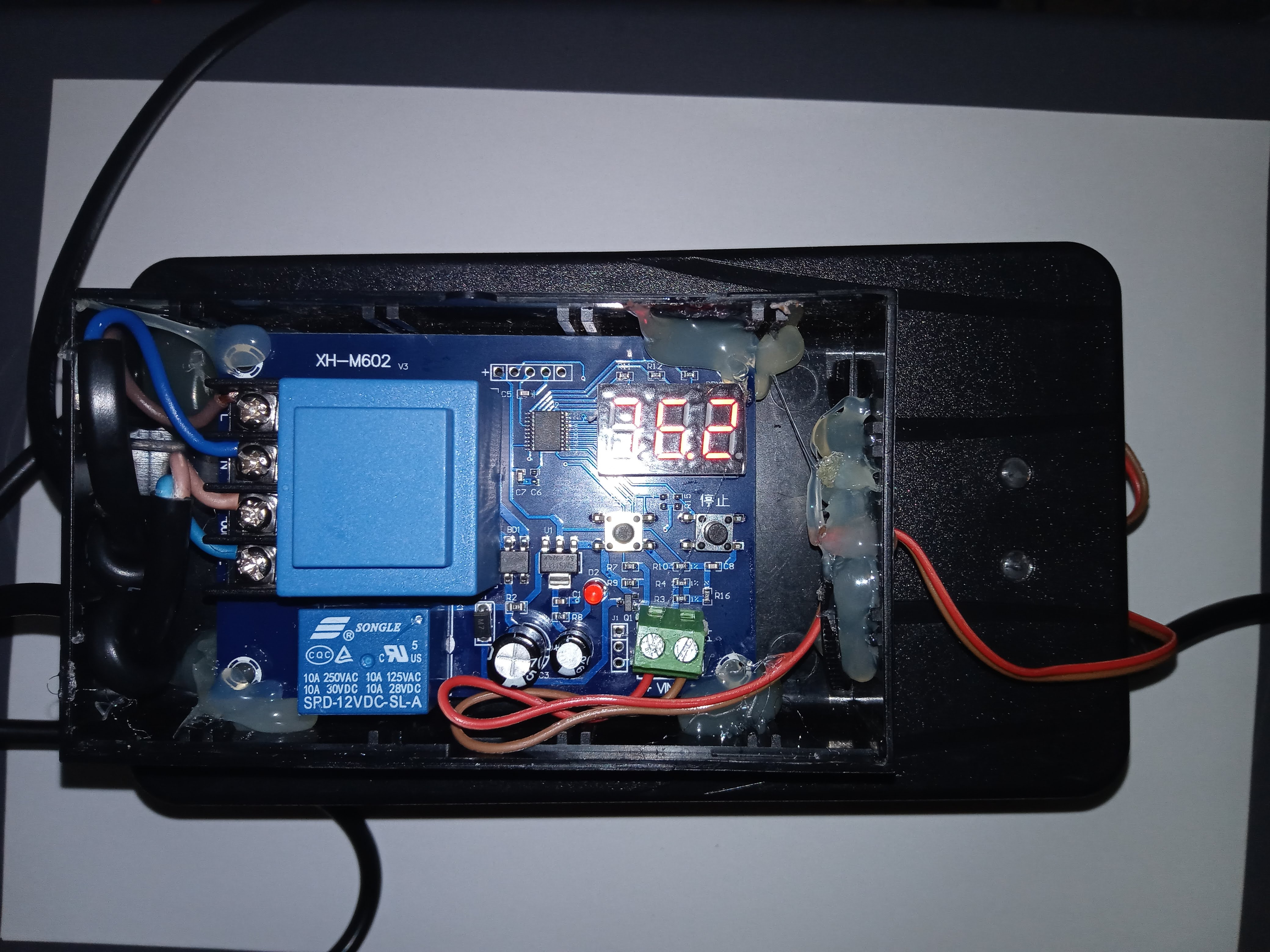

es gibt eine Akku Schutzschaltung, die dafür sorgt, dass das Ladegerät abschaltet wenn die Akkus voll sind. Die Schaltung heisst "XH-M602". Sie wird vor die Netzspannung des Ladegerätes geschaltet und überwacht die Akkuspannung. Sobald die Akkus voll geladen sind, wird das Ladegerät abgeschaltet. Die Spannungen für Leer-Erkennung und Voll-Erkennung kann man in 1/10tel Volt Schritten einstellen.
Da mein 84V Ladegerät etwas zu groß ist für meine 78V Akkus und das Ladegerät nicht von alleine abschaltet, habe ich das Teil mit meinem Ladgerät kombiniert. Eingestellt habe ich die Schutzschaltung erstmal auf 78V bis 94V. Mal sehen wie die Akkus damit zurecht kommen.
