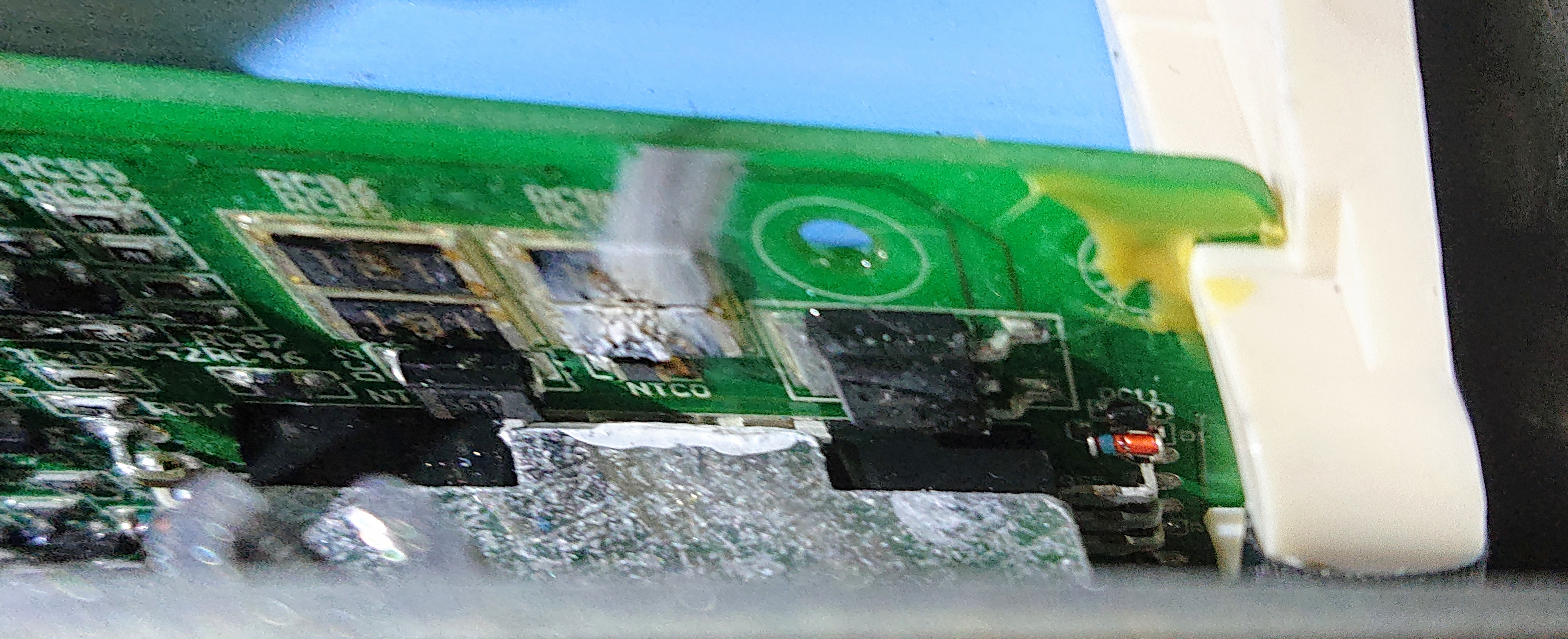

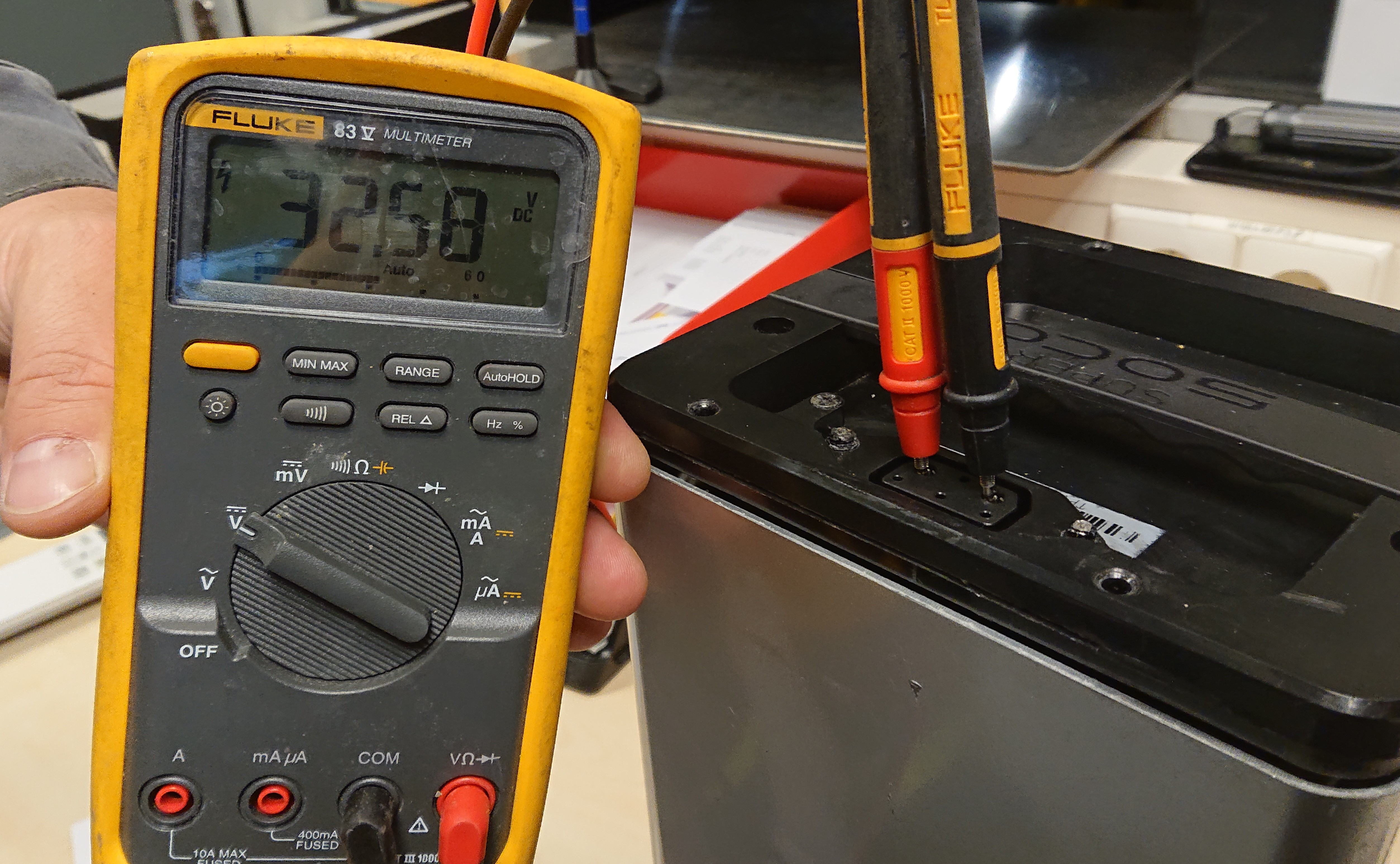

Ich Habe das Akku gestern mitgenommen und auf der Arbeit meinem Kollegen (Elektro Fachmann) gezeigt. Er hat die Messung gemacht und lachte im Anschluss. Laut Messung siehe Bild im Anhang konnte er sofort sagen, dass die Lade Elektronik Defekt sei. Sein Messgerät zeigte 32,58 V an.
Dann öffnete er das Deckel wo auch das Haltegriff ist. Da waren ohnehin keine Siegel mehr.
Dann zeigte er mir sofort die Stelle, wo die Platine durch ist. Dann war er Sauer auf den Verkäufer, weil er bewusst diese Stellen mit Kleber versuchte zu Verdecken.
Er hat ein Protokoll angefertigt und die Prüfung Dokumentiert. Alles ging an Ebay. Bin mal gespannt wie die Sache endet.

Sauber....das Teil ist komplett Schrott.
Man müsste evtl. mal die Zellblöcke einzeln messen, denn hinter dem defekten BMS macht das wenig Sinn.
Vielleicht hat man ja Glück und die Zellen sind noch ok, dann dürfte der Tausch des BMS reichen. Ersatz gibts bei Outdoordresm für knapp 250EUR oder so.
Wenn der Verkäufer da bereit wäre, das zu übernehmen + die Reparatur. Aber dann ist halt noch fraglich, inwieweit die Zellen in Mitleidenschaft gezogen wurden....denn da hat es ja offensichtlich ordentlich gefunkt.

Wenn die Zellen ok sind dann kostet ein Bms unter 100€.
Da es ein Zusatzakku ist braucht es keun originales.
Das Bms kann auch reoarierbar sein. Mosfets messen ob deshalb due Widerstände aufgeraucht sind.
Das Foto ist viel zu schlecht um eine Einschätzung zu geben,aber Gewiß ein Mosfet Kurzschluss
