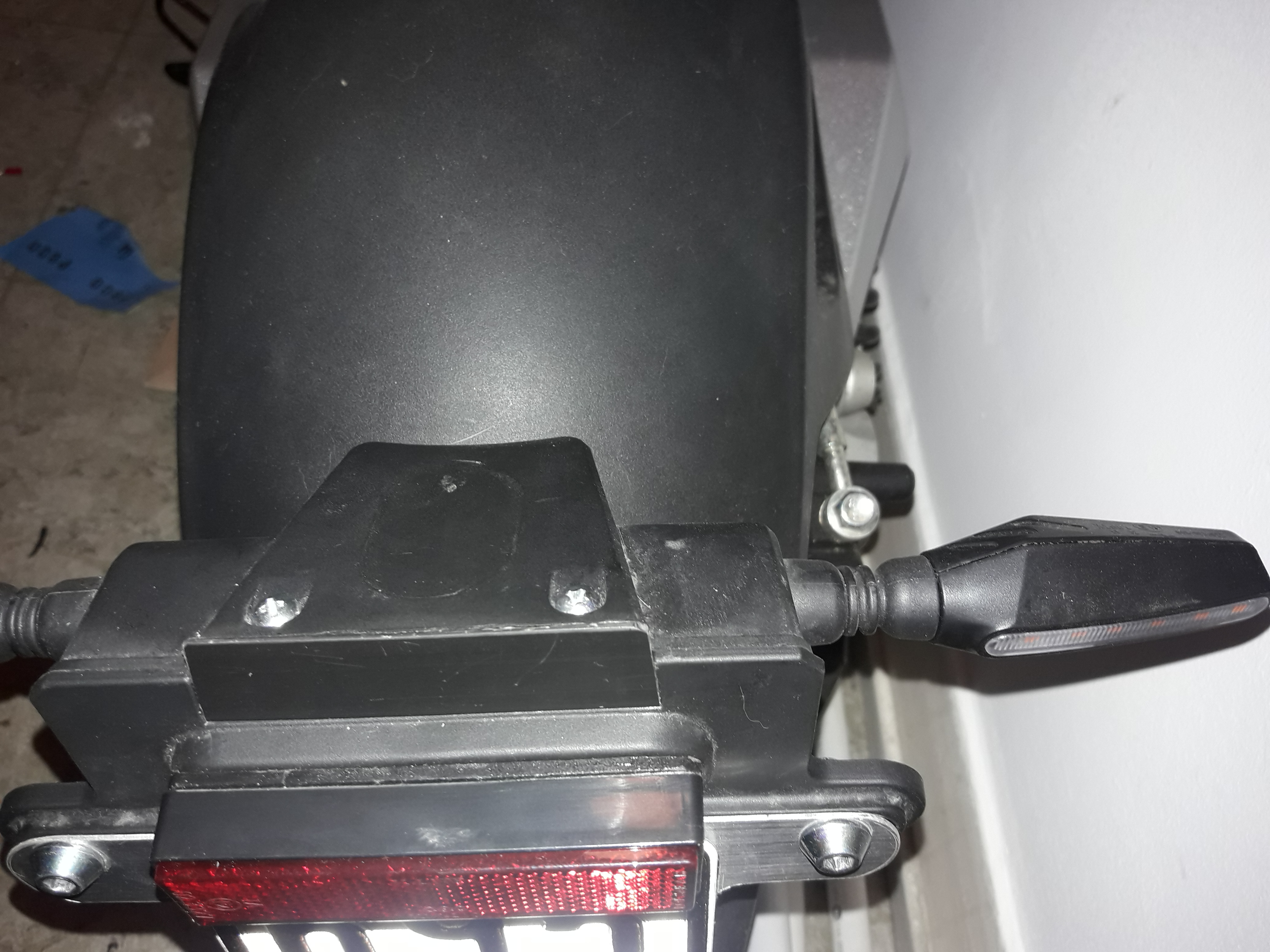

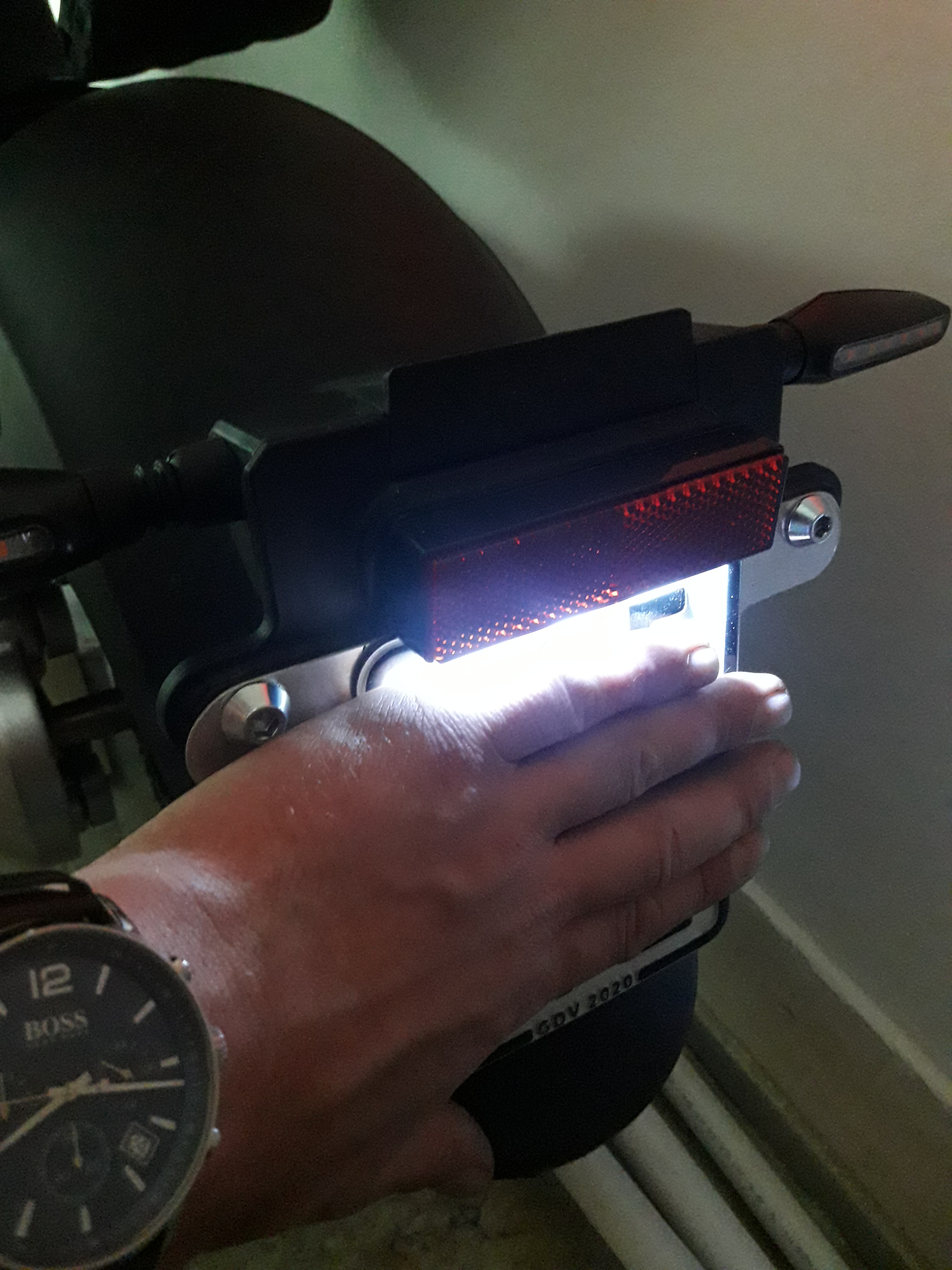

Ich hab die original Kennzeichenbeleuchtung entfernt, einen Deckel für die entstandene Lücke im Plastik gebaut und einen Reflektor mit integrierter Kennzeichenbeleuchtung verbaut.

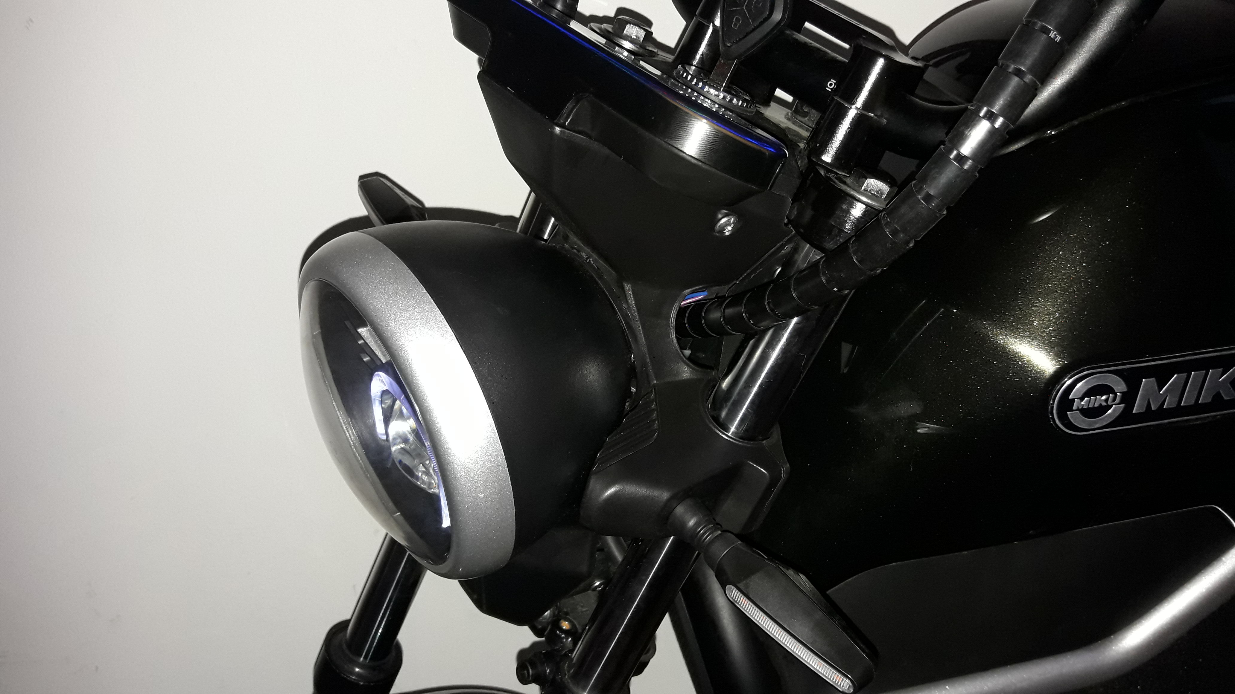

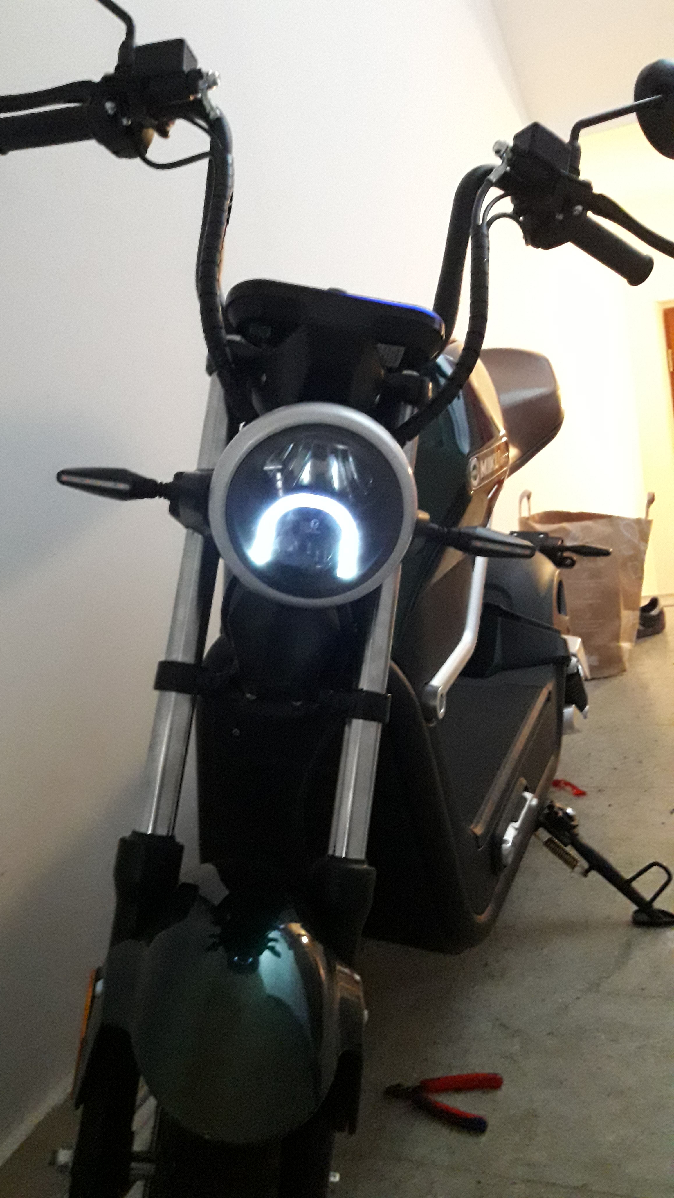

Neuer Scheinwerfer ist montiert, ganz so einfach war es dann doch nicht. Bisschen dremeln musste ich doch und auch der Stecker war anders belegt.

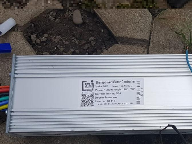

nächster schrit 1000w controller dran auf teufel komm raus und wens mir die narbe verbrennt .
ich habe eine 3 phasen 1000w steuerung mit 120° für mit und ohne hall, und fals die nix taugt noch eine 3phasen 1500w steuerung mit programirsnitstelle zum einsellen von diversen werten der magnete gradzahl halsensorwerte und weiteres ,bin ich selbst noch nicht wirklich hinter gestiegen was was genau macht .

Der plan ist alles am originalen controller angeschlossen zu lassen bis auf die bremsen den poti den fahrstufen schalter und die drei phasen des motors , die hall sensoren und den rest lasse ich unberührt damit auch der originale tacho und die beleuchtung leuft .ob sie strom frißt ist nicht so wichtig theoretisch gebe ich ja kein gas.
mit der steuerung will ich anfangen Drauf steht zwar 1500W aber ich nene sie gerne meine 1000w China steuerung ,weil mehr kommt nicht raus PS. und was ist mit den miku super fahrern die kaufen ihre maschiene als 45er und klemmen nach anmeldung ein kabel ab oder setzen sich einen schalter und fahren 70.
ich kann mir auch einen schalter an der driten fahrstufe legen( nach umbau). am ende erlischt in beiden fällen die betriebserlabnis .
