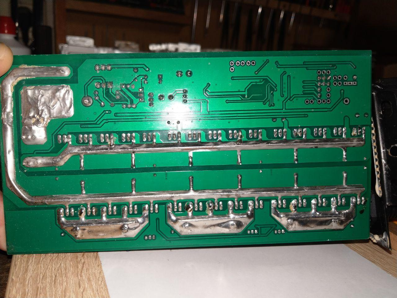

Die interne 5V Versorgung im Controller war defekt. Häng ich ein Labornetzteil an meine angelötete blaue Leitung dann läuft das Teil mal.
Meine Frage ist, kennt jemand diesen Controller.
Hat 30 Stk Fets ST P80NF10

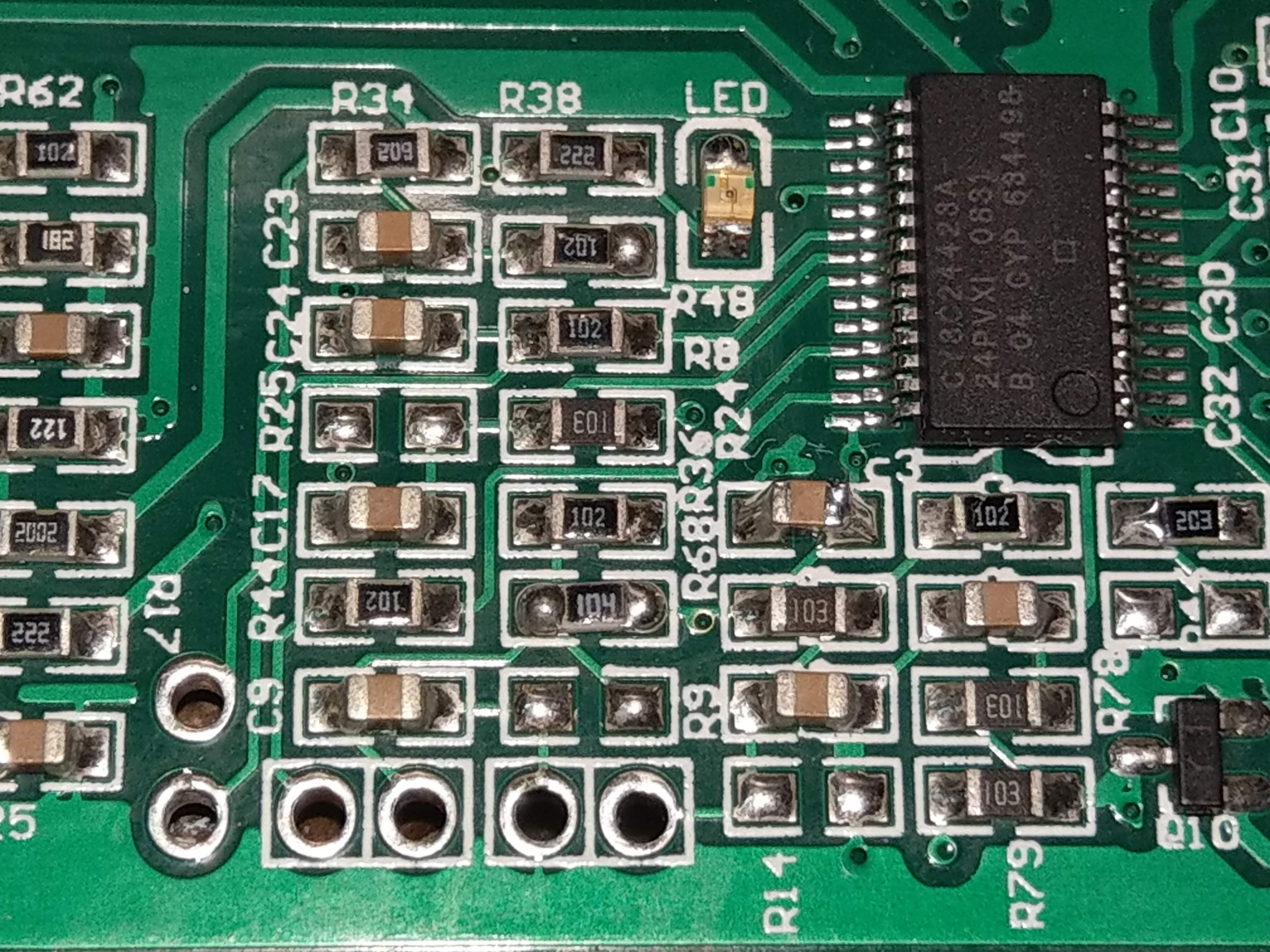

Mikroprozessor ist ein Cypress CY8C24423A
Könnte das ein Infineon v2 sein?!? Aber auch dazu finde ich kaum Infos. Gibts da Software dazu?
Programmierport sowie die anderen Anschlüsse haben keine Label.
Ausser Zündung (rot) , Bremse(Orange) und Hallgeber, sowie Gasgriff ist nichts aus dem Controller herausgeführt
Kann hier jemand Licht ins Dunkel bringen?
Interessant wäre Cruise Control und evtl Reverse.

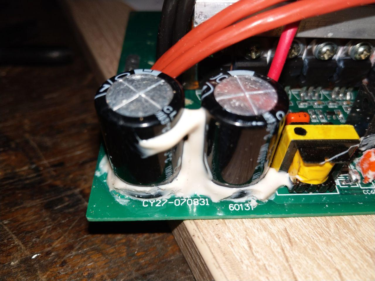

Den Kontroller kenne ich nicht, aber die Machart ist typischer billiger Chinacontroller. Die 5V werden entweder aus kaskadierten Spannungsreglern gewonnen, der letzte ist ein 7805, ggf. gehört der gelbe Trafo auch zu einem Schaltnetzteil, das erstmal die Batteriespannung runtertransformiert auf eine Spannung, mit der der 7805 noch glücklich ist. Wenn der Roller normal läuft, wenn Du 5V an die passende Leitung anlegst, kannst Du Dir auch eine gute Pfuschlösung bauen:
Du packst an den DC-Konverter, der die 12V für die Beleuchtung erzeugt, einen weiteren DC-Konverter heran, der Dir 5V auswirft. Die Dinger gibt es für kleinste Euros bei den Chinaversendern oder auch bei den einschlägigen Elektronikshops hier.

Ja, das Schatnetzteil vor dem 7805 is hinüber.
Das werd ich vorerst mal extern mit 7V versorgen.
Den 7805 lass ich seine Arbeit tun.
Wenns keine Ideen zur Pinbelegung gibt, werd ich mal per trial and error versuchen die in Frage kommenden Pins auf Masse zu ziehen und schau was passiert.
