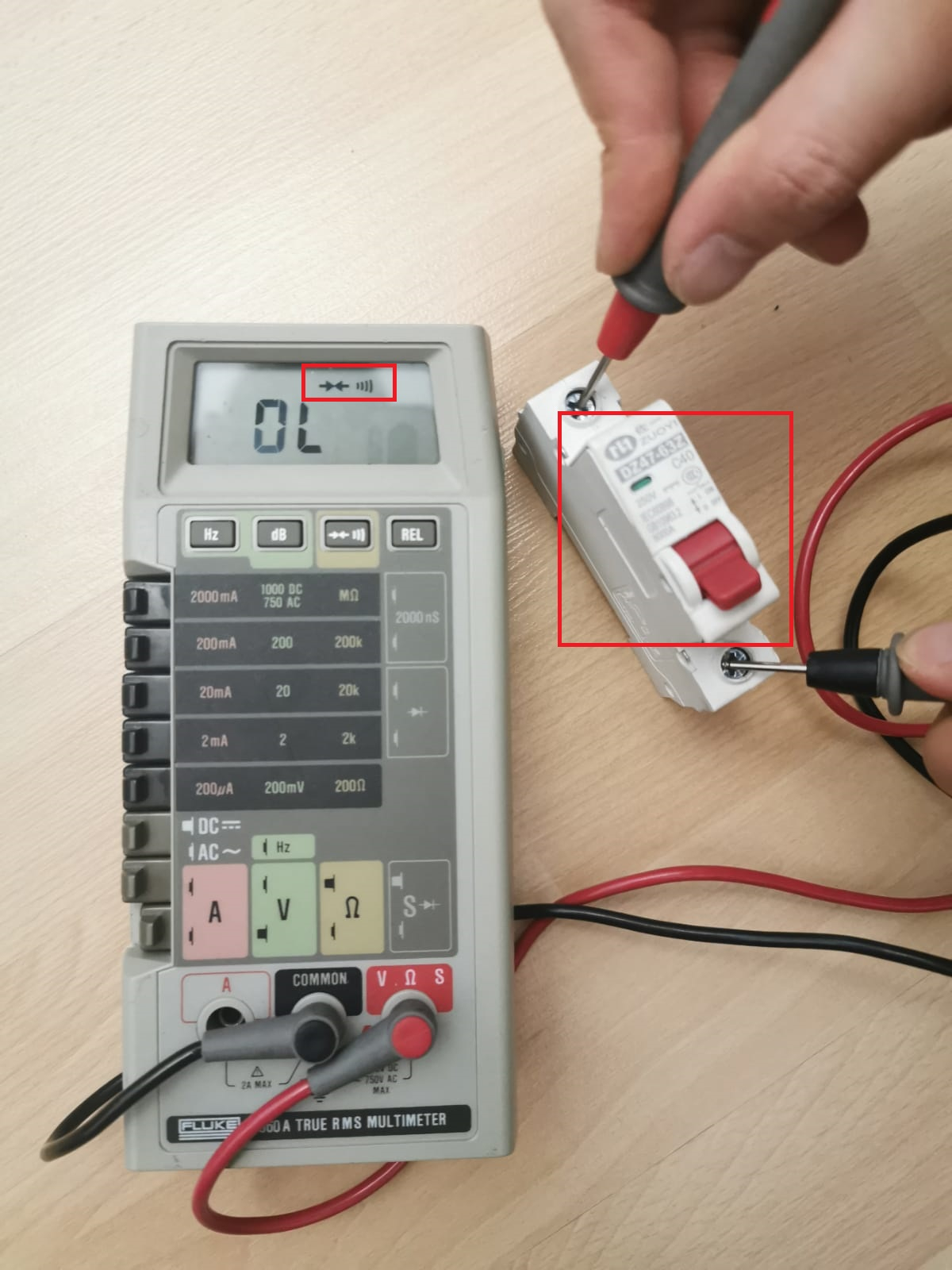

Die Sicherung habe ich ausgebaut und mit einem Multimeter überprüft. Sie ist noch intakt.

Hier noch ein Beweis Foto, dass die Sicherung funktioniert.
