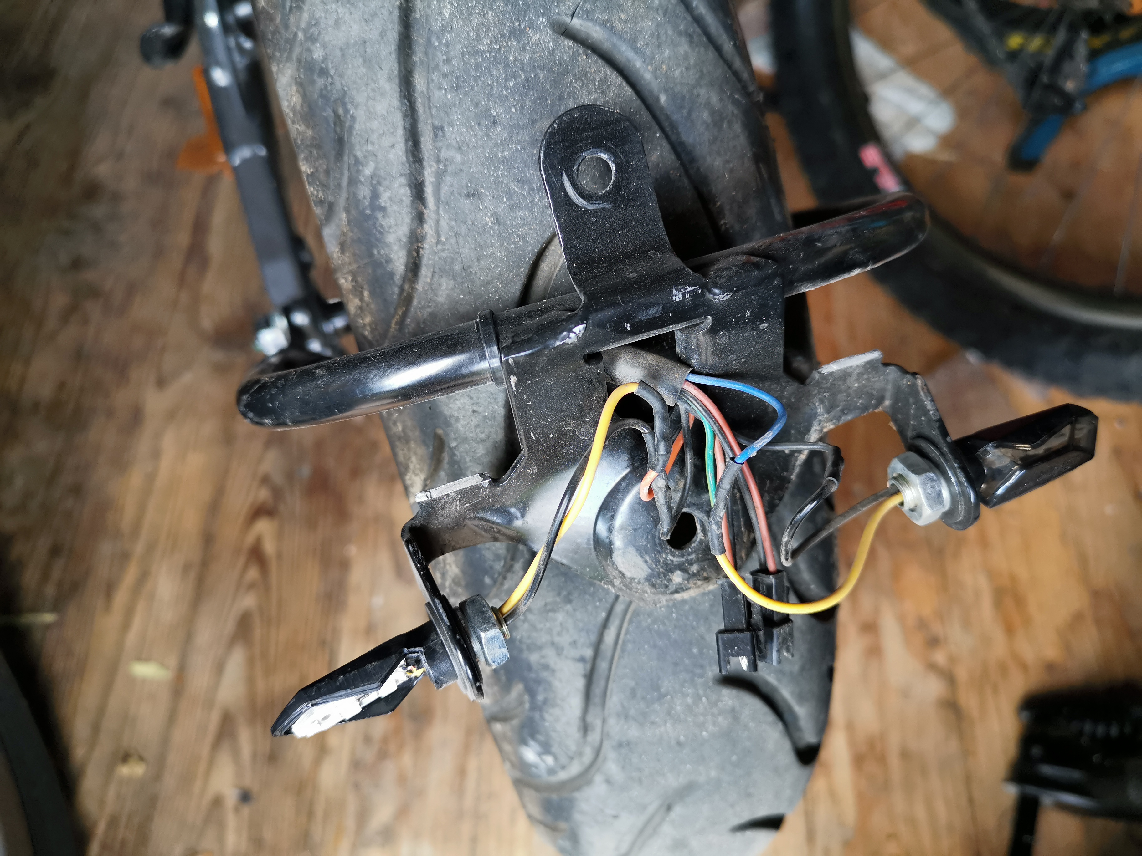

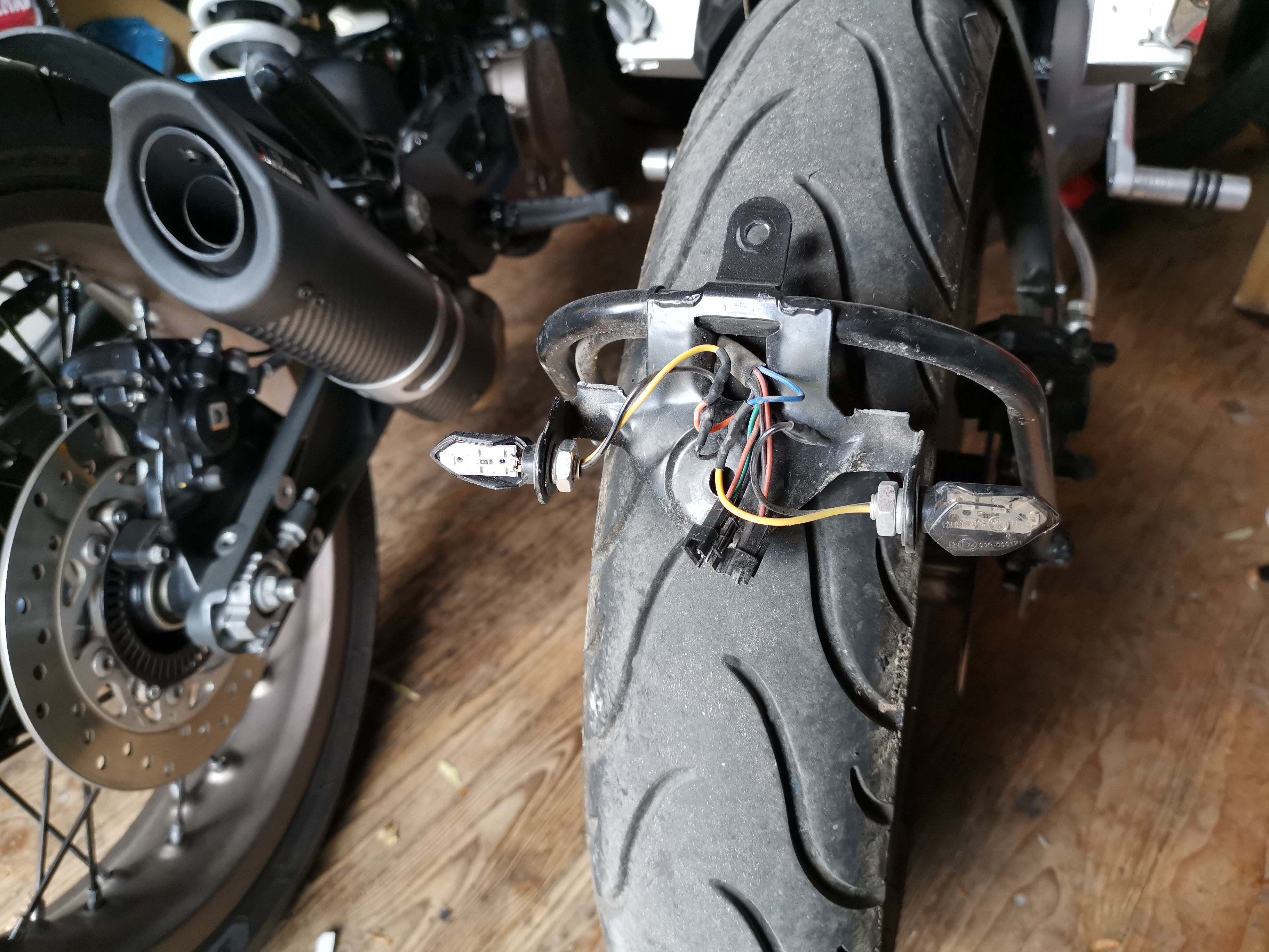

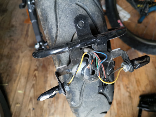

gestern auf dem Weg nach Hause staunte ich nicht schlecht als ich nach der Arbeit zurück zu meiner TC gegangen bin.
Die komplette Halterung inkl. Rücklicht und Kennzeichen ist abgebrochen und das während der Fahrt!
Die beiden Laschen die zu den Befestigungen gehen, haben der Belastung / Vibration nicht mehr stand gehalten. Fremd Einwirkung kann ich ausschließen.
Bin jetzt etwas überfragt wie ich da weiter vorgehen soll, hat jemand evtl. Noch einen Halter der wegen Heckumbau übrig ist? :|
Solltet ihr auf jeden Fall im Auge behalten, meine hat jetzt etwas über 6.000km.

Das die Laschen brechen, war zumindest mir damals schon beim Kauf der Maschine bekannt. Da stand hier mal irgendwo im Forum...kann aber auch in nem anderen Forum gewesen sein.
Daher habe ich schon zwei Tage nach der ersten Fahrt das Kennzeichen nach unten verlegt und die Laschen abgesägt.
Ist halt nur dünnes Blech und ständigen Schwingungen ausgesetzt.
btw., was ist mit deinem Blinker passiert? Hats den auch zerlegt?

Jep, den Blinker hats gleich mit zerlegt. Nicht so wild... Die kosten kaum was und habe noch Ersatz. Ist anscheinend noch mal hoch geschlagen bis sich die Stecker gelöst haben. Sicher hat man da was gehört, jedoch fahre ich täglich eine Strecke am Waldrand, da klappert öfters mal ein Steinchen oder kleiner Stock unter dem Moped durch.
Ärgerlich ist nur das Rücklicht und Kennzeichen weg sind, gestern morgen verloren. Nachmittags die Strecke noch mal abgesucht aber nicht gefunden.
Lokale Behörden schon informiert, jedoch bis jetzt ohne Rückmeldung.
Grad geschaut, der Hobel hat noch bis Anfang Juli Gewährleistung :mrgreen: :mrgreen: :mrgreen:
Gleich mal ne nette Mail an den Händler schreiben :P
BTW - Das die Konstruktion da hinten nicht gesund sein kann, hab ich letzt Jahr schon bemerkt:

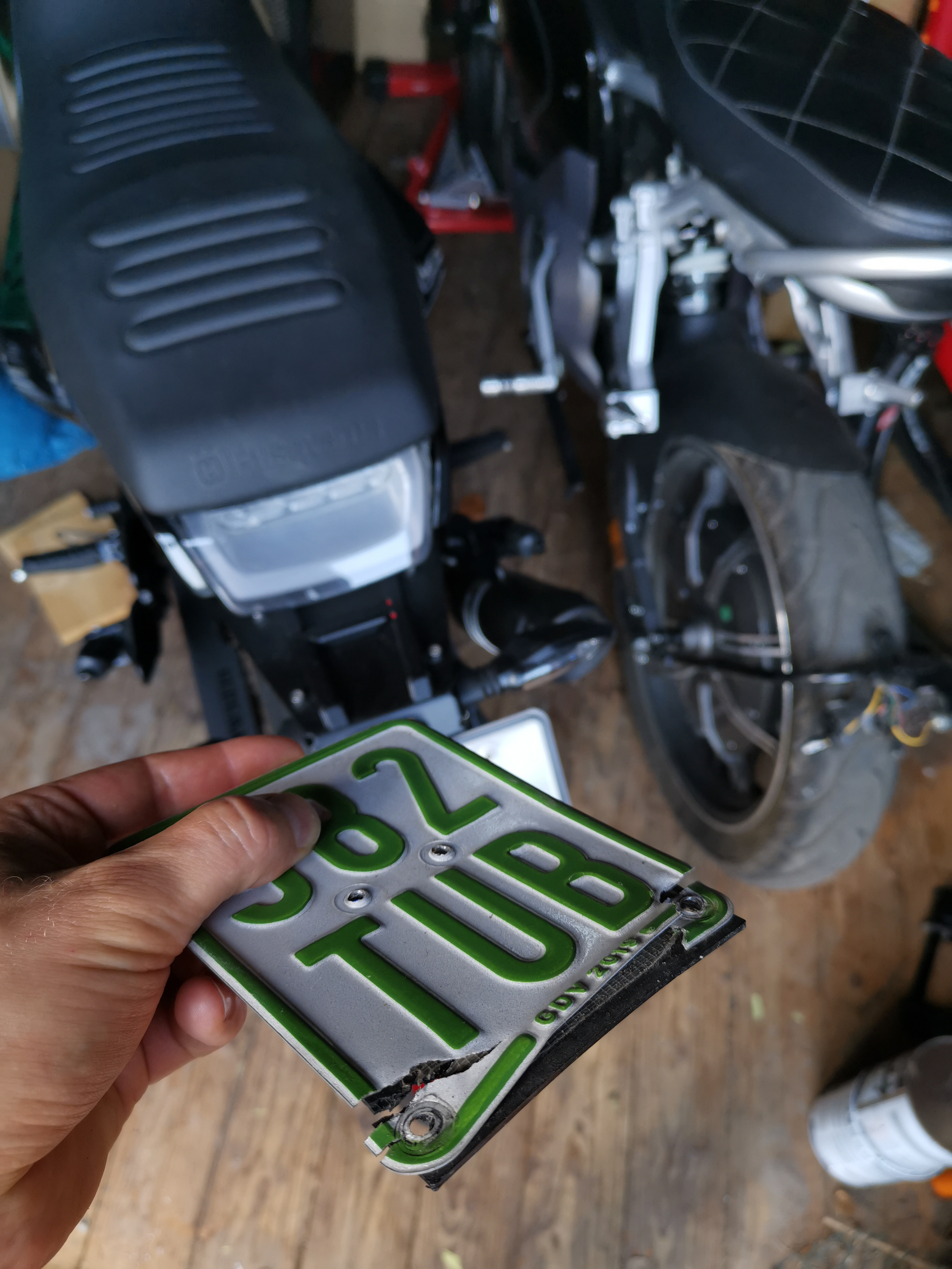

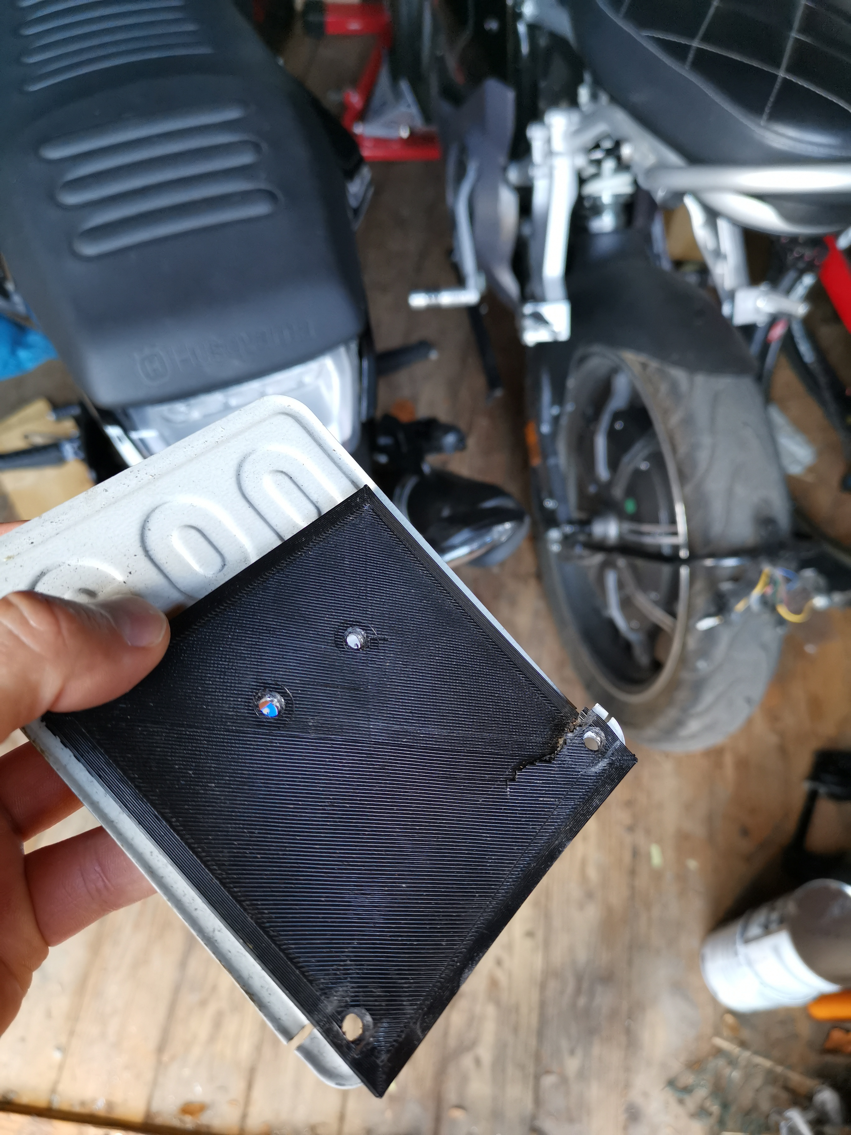

Nene, da war einfach nur das Kennzeichen gerissen. Hatte dann mit dem 3D Drucker eine kleine Stützplatte erstellt die man hinter dem Kennzeichen sieht. Dem original Plastikteil mit dem QR Code drauf nach empfunden der auch nur eine Saison durchgehalten hatte.
Das meinte ich damit das man sieht welch Belastung dort hinten durch die Vibrationen etc. sind.
Wobei ich mich da nicht gewundert hab... Plastik und auch das dünne Alu Kennzeichen halten halt nichts aus.
Ich habe nichts nach gekauft, davon hatte ich doch garnichts geschrieben? Das Kennzeichen auf den angehängten Bildern ist vom letzten Jahr!
Jetzt ist der ganze Metall Halter unter dem Rücklicht vom Fahrzeug abgerissen - Also alles komplett, Rücklicht und Kennzeichen ist weg in einer Einheit. Auf den ersten beiden Bildern sieht man neben den Blinker die grauen Bruchstellen wo einst die Verschraubungen von dem Rücklicht waren.

Und bei dir kommt ja noch zusätzlich Bewegung rein, weil das Schutzblech zur Stabilisierung fehlt....

Das aktuelle schwarze ist abgerissen samt Rücklicht weil Halter abgebrochen und weg.
Das Bild vom dem gerissenen Kennzeichen ist vom letzten Jahr und hatte lediglich aufgehoben und ergänzend zur Information mit gepostet - steht aber such oben im Text.
Tatsächlich hatte ich da sogar noch das original Schutzblech gefahren!
