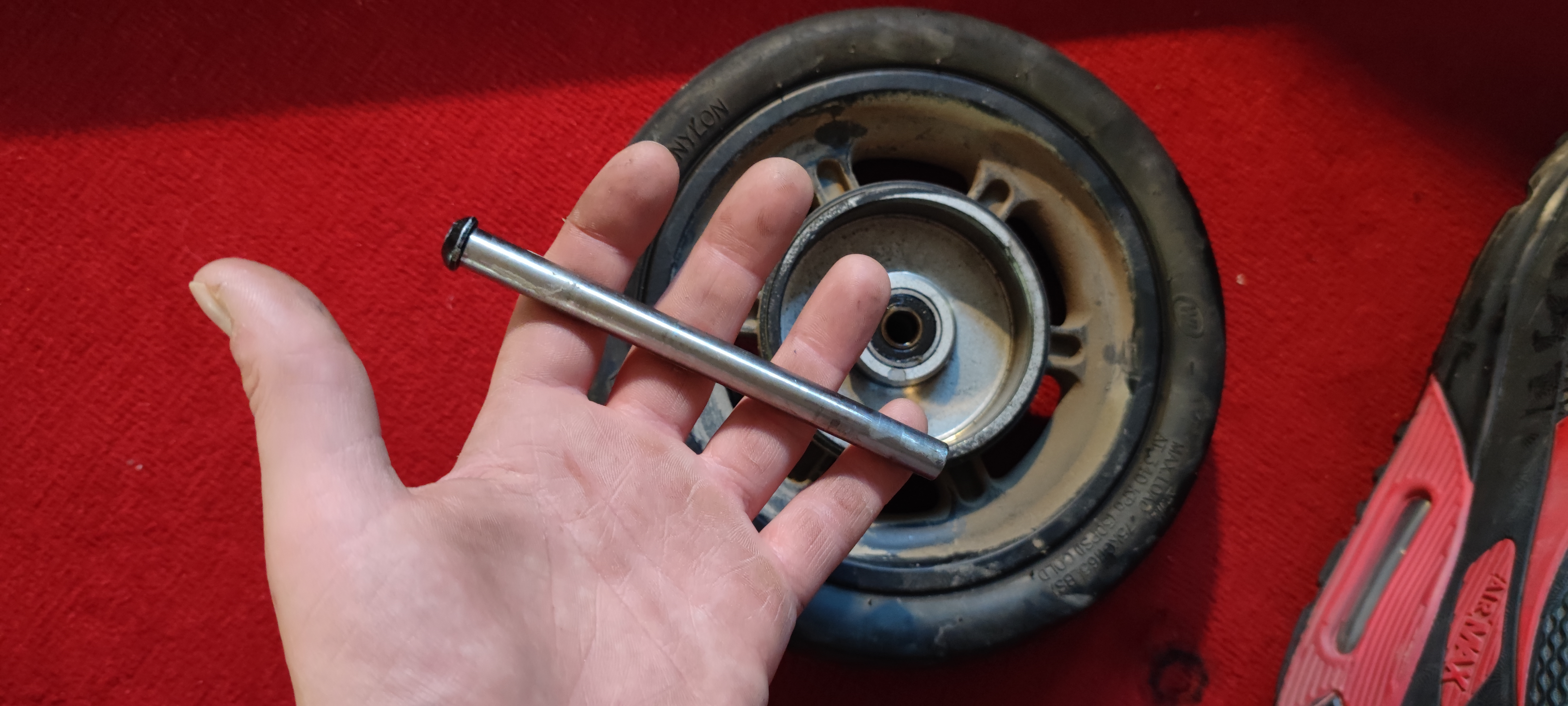

Ich kann euch alles erklären:
Das Hinterrad hat nicht wie gewöhnlich 2 schrauben sondern ist mit einer Steckachse und einer Schraube befestigt.
Sollte die Steckachse nicht rauskommen hilft es, mit einem kleinen Schraubenzieher oder Imbus von der anderen Seite gegen zu drücken beim Drehen.
Dann sollte die Steckachse ziemlich schnell raus kommen und man kann ganz "entspannt" den Reifen wechseln.
Ich habe schon viele Roller repariert und kann euch als Tipp nur geben: Setzt euch auf einen Kasten oder Stuhl und achtet darauf dass ihr Teppich als Untergrund habt, wenn ihr dann noch ein bisschen Kraft habt kann man so ein Rad "locker" alleine wechseln.
Wenn ihr Hartgummireifen aufziehen wollt macht ihr das folgendermaßen: wie bei einem Mantel vom Fahrrad versucht ihr den Reifen so weit es geht auf die Felge zu stecken, wenn ihr das gemacht habt beginnt nun der Kraftaufwand, stellt nun beide Schuhe auf die jeweiligen Enden und versucht an höchster Stelle mit dem mitgelieferten Werkzeug den Reifen rauf zu ziehen, Währenddessen steckt ihr einen Schlitzschraubendreher durch eins der Löcher und unterstützt diesen Zug.
Die Löcher sind zur Montage und extra dafür gemacht.
Der Reifen wird 100% nicht Grade auf die Felge gehen, deshalb wenn ihr den Reifen dann drauf habt, atmet erstmal durch und fängt dann an den Reifen zu richten.
Dafür nehmt ihr wieder den Schlitzschraubendreher und steckt ihn durch jedes einzelne Loch und macht kreisende Bewegungen bis der Reifen an der Stelle sitzt, einmal durch jedes Loch und ihr seid fertig.
Wenn ihr soweit gekommen seid Brauch ich euch nicht erklären wie man das Rad wieder montiert, ausser das beim einsetzen der Steckachse eventuell ein kleiner Hammer benötigt wird.
Ich hoffe ich konnte euch helfen, leider kann ich nicht alle Fotos hochladen aber wenn ihr dabei seid erklärt sich der Rest von selbst.

Hi. Ich habe deinen Tipp für meinen Scooter XI-700pro versucht , klappt leider von beiden Seiten nicht, nicht mal wenn man mit Hammer und Schraubenzieher dagegen klopft.Gibts da noch einen anderen Tipp? Warte bereits seit 1 Monat auf die Anleitung für den Wechsel und für die Demontage vom Hinterrad, bisher keine Antwort bekommen.
