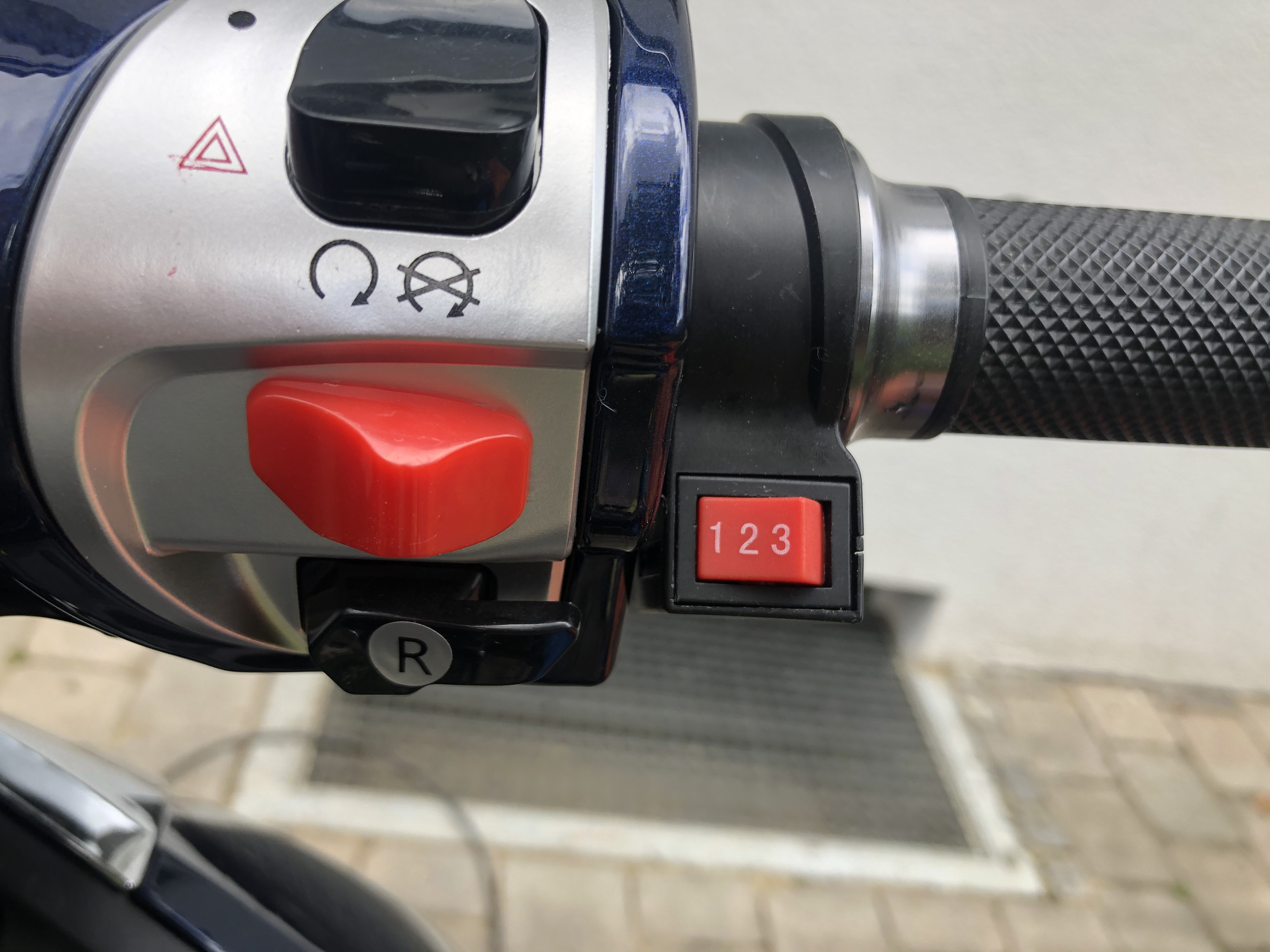

So, soweit meine Umbauten fertig.
Blink piepser hab ich „professionell“ mit Taschentuch und Klebeband leiser gemacht.
Schalter für alle 3 Fahrstufen eingebaut.

wie genau hast du das mit dem 3er schalter gewuppt? denn einfach nur das kabel umstecken, wie von opa heinz beschrieben, reicht ja nicht?
Dan.i.el
Beiträge: 14
Registriert: Sa 6. Jun 2020, 18:15
Roller: Explorer e-cruzer 2019
PLZ: 84
Re: Explorer E-Cruzer 2019 Zwischenbericht
Beitrag von Dan.i.el »
Stimmt, so einfach ist es nicht.
Hab den alten Schalter abgelötet, den neuen angelötet und ein zusätzliches Kabel für die 3. Fahrstufe eingezogen.
