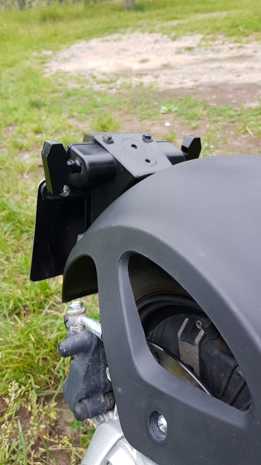

nr schild halter
nr schild halter

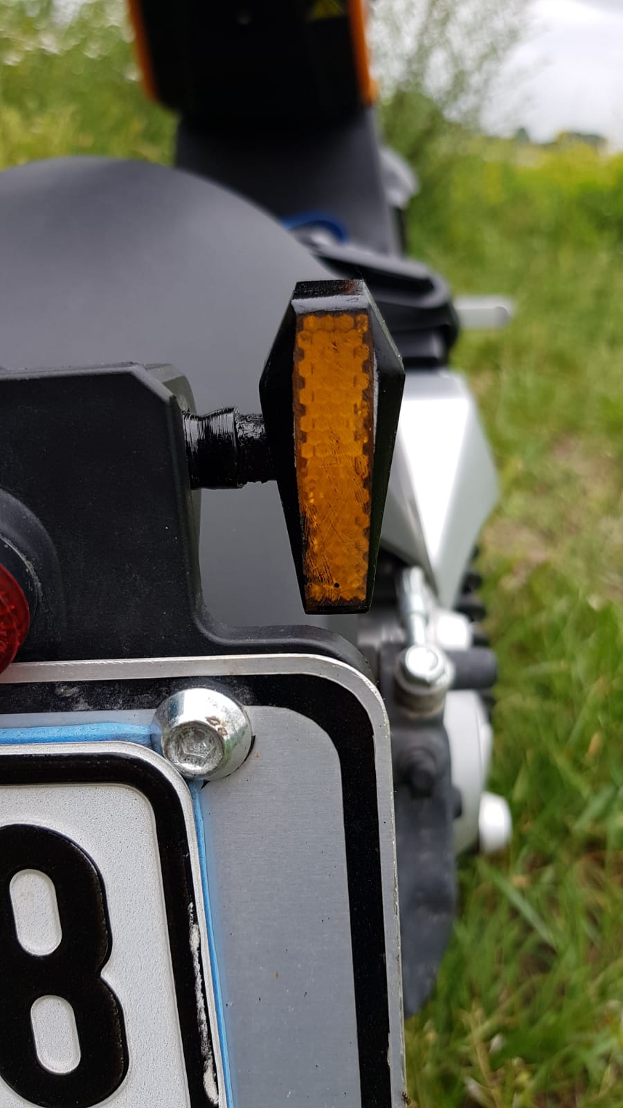

eine dumme ide
sarg blinker1
sarg blinker1
sarg blinker2
sarg blinker2

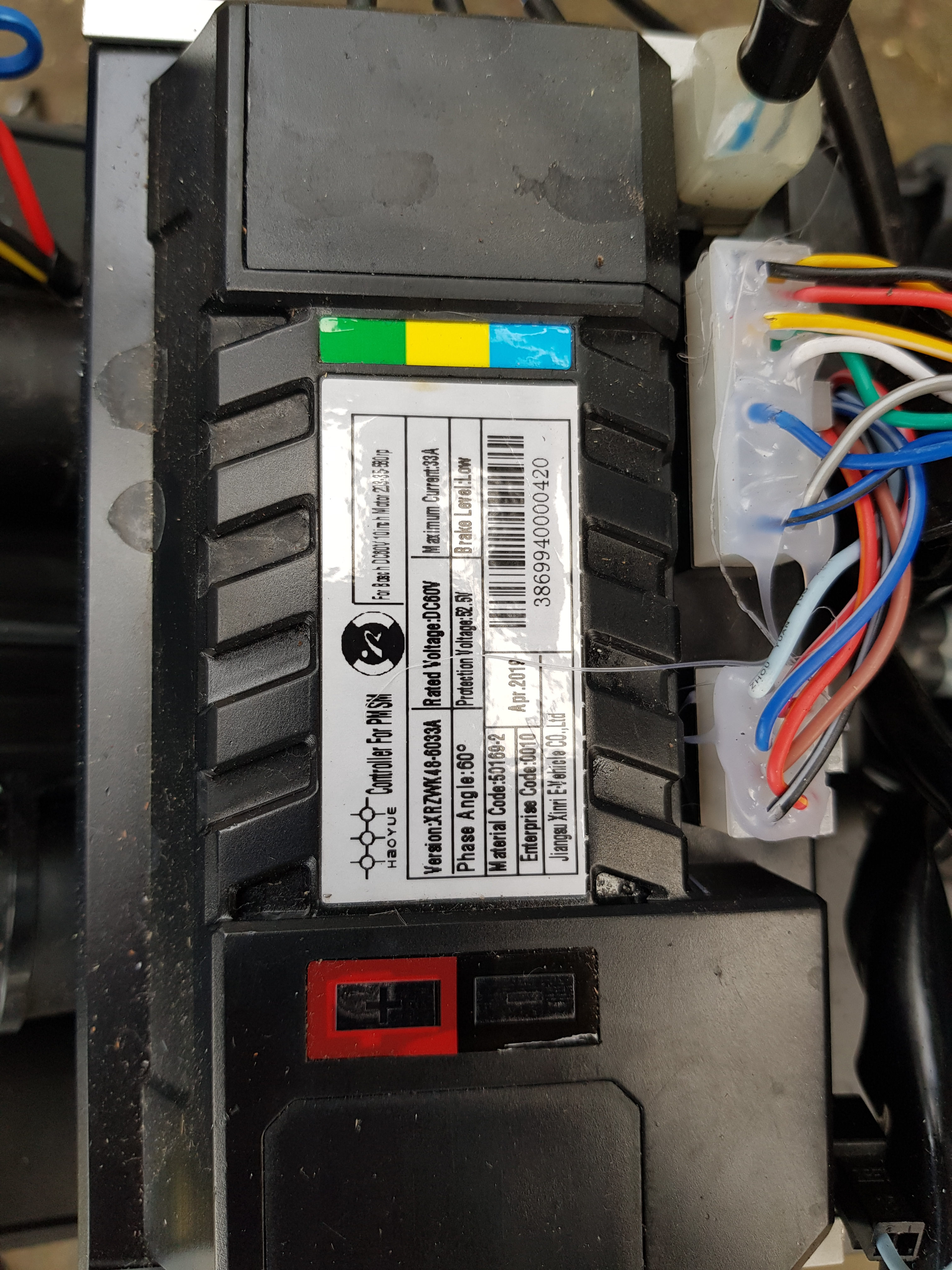

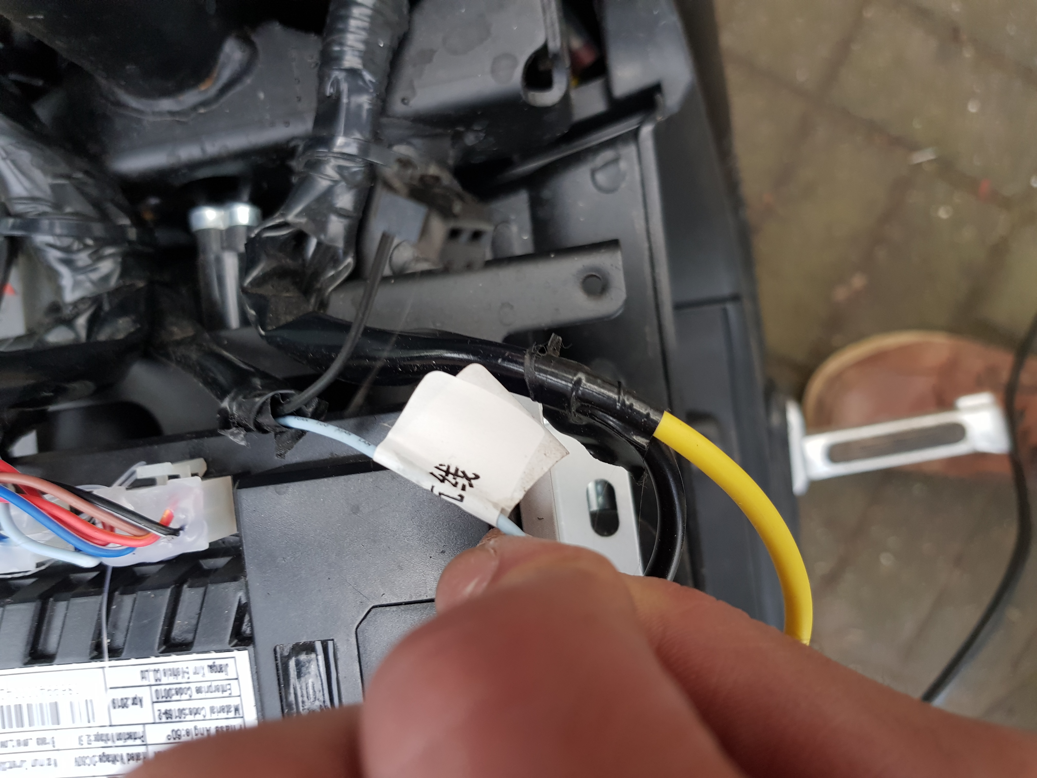

das wichtigste von allem deaktivieren des eco modus ,die anfahrrampe wird weg genommen und man hat direct 800w auch beim anfahren plus automatischer tempomat ist aktiviert = wenn man halb auf gas stehen bleibt dan losläst beschleunigt er von alleine durch ,und die dauerhaften 800w sind bei meiner fahrweise im dorf und auf dem land zwar lustig aber die akku auch nach ca 20-30 km lehr

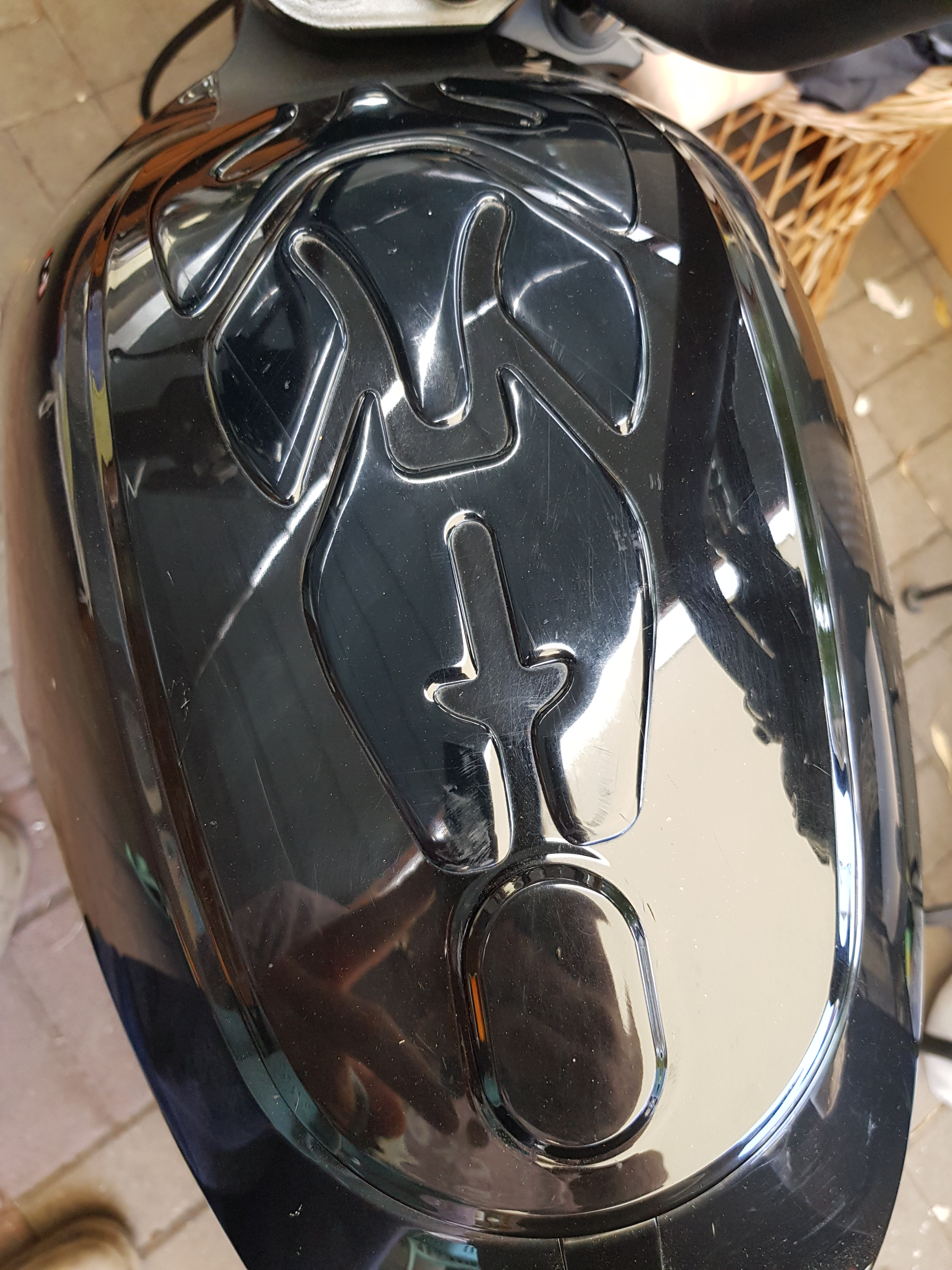

deckel öfnen bei eingeschlagenem lenker ist nicht freundlich zum lack

ich hatte den stecker für den eco modus mal testweise geschlossen ohne zuwissen was es bringt und bei einer kurzen testfahrt eigentlich keinen Unterschied bemerkt. da wäre doch ein schalter an dem kabel eigentlich sinnvoll wenn das was bringt.

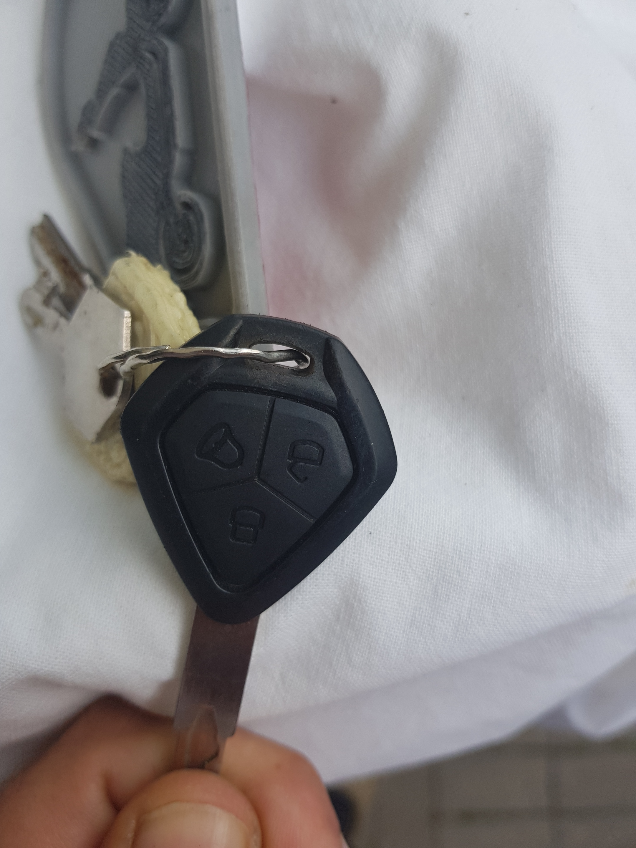

ich weiss leider nicht ob alle mikus gleich sind .
meinen miku habe ich im april 2019 bei OTTO bestellt.
alle die ich gesehen habe, haben eine separate fernbedienung am schlüssel .aber bei mir ist sie im schlüssel integriert.
ich hänge mal paar bilder von der steuerung und den schlüssel an.

Binsen86 hat geschrieben: Mo 6. Jul 2020, 08:05alle die ich gesehen habe, haben eine separate fernbedienung am schlüssel .aber bei mir ist sie im schlüssel integriert.
Ich finde die im Schlüssel integrierte Fernsteuerung eigentlich besser, als nochmals so ein Klotz am Schlüsselbund?
