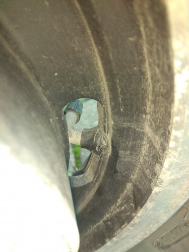

Nur leider hat sich die nächste Baustelle aufgetan. Mein noch orginales Hinterradventil (das von den Chinesen schon mangels Platz schief montiert wurde) ist nun am Sitz undicht. Jetzt muss ich morgen das Rad ausbauen und einen Reifenhändler finden, der mir 120/70-12 51M Reifen drauf montiert. Ich habe leider keine Maschine, und ob ich es nur mit der Hand schaffe, will ich eigentlich nicht ausprobieren.

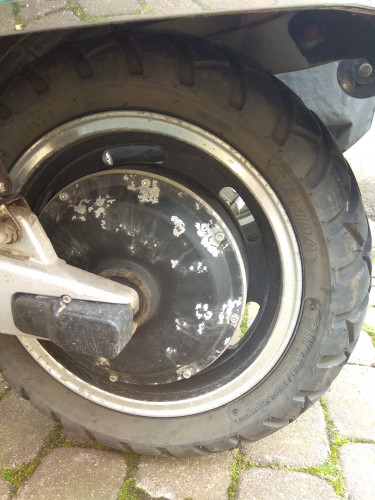

Hinterrad. Lack am Hinterrad ist etwas mitgenommen nach der letzten Hochdruckreinigerbehandlung.
Ventil, man beachte, das es eigentlich viel zu lange ist

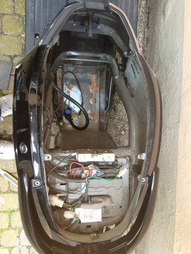

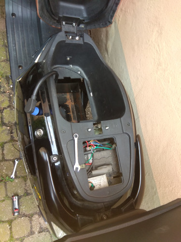

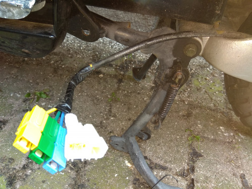

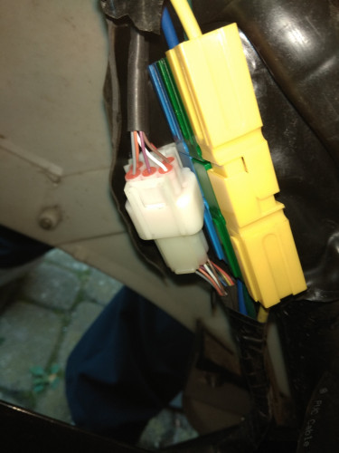

Mein Uranus hat wie gehofft sehr komfortable Steckverbinder, ein Ausbauen des Hinterrads ist daher von Elektronik-Seite aus sehr leicht. Man muesste nichtmal das Akkufach entnehmen, ich habe es zum Schrumpfschlauch aufschneiden trotzdem gemacht, nicht das ich am Ende ein Kabel durchschneide.

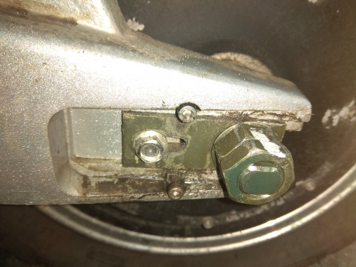

Leider spielt die Mechanik nicht mit, sicher auch durch meine Winterfahrten bedingt. Nach 3 Jahren waren quasi alle Schrauben recht fest.

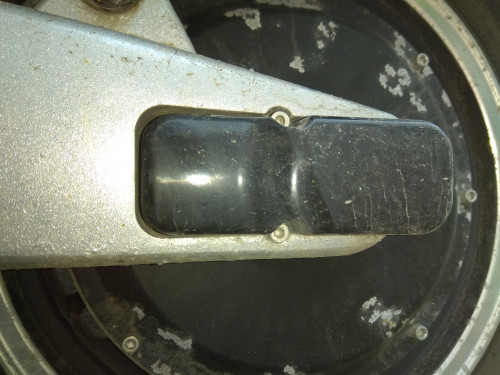

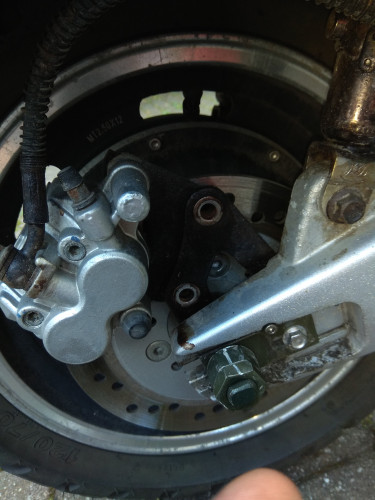

Bremse lies sich abbauen, aber auf jeder Seite zwei 3mm Imbus Schrauben, die die Abdeckungen der hinteren Welle festhalten, liessen sich nicht lockern. Nach Anwendung von reichlich WD40 habe ich bei dann beim Rausdrehversuch bei einer den Kopf abgedreht (d.h. Schraube geloest) und bei den anderen 3 nur den Kopf ausgeleiert. Ich hatte dann keine Lust mehr und habe Methode "Und bist du nicht willig, so brauch ich Gewalt angewandt" und die Abdeckungen einfach mit dem Schraubenzieher runtergehebelt. Die sind nur zur Schoenheit und haben nach hinten eh ein Loch, d.h. sie schuetzen sowieso nur vor groben Dreck. Ich werde sie einfach mit Gaffa-Tape oder aehnlich wieder festmachen.
Die gekonterten Radmuttern (24) konnte ich auch nicht loesen, da meine Nuesse nur bis 22mm gehen und ich nur einen Schraubenschluessel hatte :( Ich habe jetzt alles wieder zusammengesteckt , so komme ich den 1km bis zum naechstgelegenen Reifenhaendler und der bekommt es dann hoffentlich locker. Was jetzt genau zu tun ist, weiss ich ja jetzt.
Ich habe naechste Woche Urlaub, und bin nicht da, hoffe es klappt morgen noch spontan ohne Termin...
Abdeckung mit &quot;unloesbaren&quot; 3mm Imbusschrauben
Abdeckung mit "unloesbaren" 3mm Imbusschrauben
Akkufach #1
Akkufach #1
Akkufach #2
Akkufach #2
Unter dem Schrumpfschlauch versteckt
Akkufach #3
Akkufach #3
Kabel am Hinterrad nach Abstecken
Rad hinten rechts
Rad hinten rechts
Abdeckung nach Gewaltanwendung, Schrauben stecken immer noch
