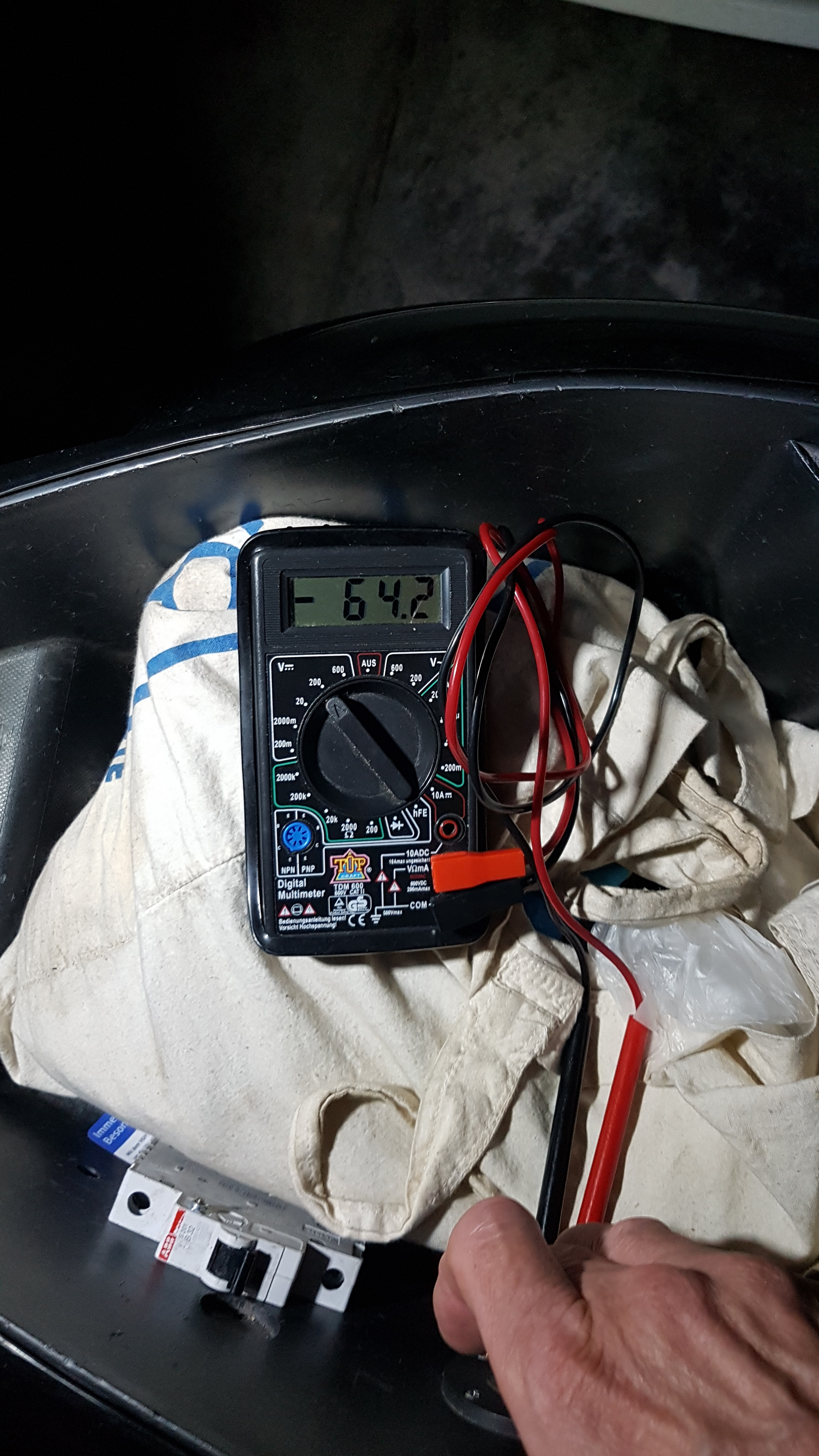

Allgemein,
Eben voll geladen und eine Stunde stehenlassen. Dann an der Ladeeingangsbuche gemessen:
64,2V Gesamt
64,2 V durch 19 Zellen = 3,37 V pro Zelle im Durchschnitt.
Nächste Woche, dann wenn er wieder so um die 50 km runter hat, werde ich mal im ( fast ) Leerzustand messen.
Vor ca. 6Jahren waren es : 63,9 V - 64,1 V
Hm. Kommt mir merkwürdig vor, als ob der Akku bei der Leistung nicht gealtert ist......
64,2V Gesamt

Gute LiFe(Mn)PO4 Zellen, und das sind nach Deiner Auskunft bei Dir auch ausgewählt gute, glänzen durchaus mit überproportional mehr Ladezyklen als alles andere außer LTO Chemien. 1200 bis 2000 Voll-Ladezyklen bis 80% der Neukapa werden angegeben von den Herstellern.Bodo 1800 hat geschrieben: Fr 10. Jul 2020, 18:13Hm. Kommt mir merkwürdig vor, als ob der Akku bei der Leistung nicht gealtert ist......
Ich habe meine durch die für den Winterbetrieb bei bis zu 3C Belastung unbedingt nötige Batterieheizung vorzeitig geschrottet. Konnte damals nur mit einem Heizkabel links und rechts des Packs mäandernd die äußeren Zellen heizen, welche dann die Wärme an die inneren weitergeben mussten. Dadurch waren die äußeren im Winter sicherlich gern mal über 40°C warm geworden, während die inneren kaum über 25°C kamen. Dies ließ den Innenwiederstand der äußeren Zellen in schwindelerregende Höhen ansteigen, was für den Hochstrombedarf beim Beschleunigen und Bergauffahren untauglich machten, nach "nur" etwas über 20 000km, und ca. 570 äquivalenten Voll-Ladezyklen.
Du hast als einzige Strapaze für Deine Batterie auch bei Minustemperaturen geladen, und ansonsten aber alles soweit richtig gemacht, Dein BMS/Balancer-Konglomerat hat fehlerlos agiert, der Lader schonend geladen. Das darf dann gern zur Laborlebensdauer führen
