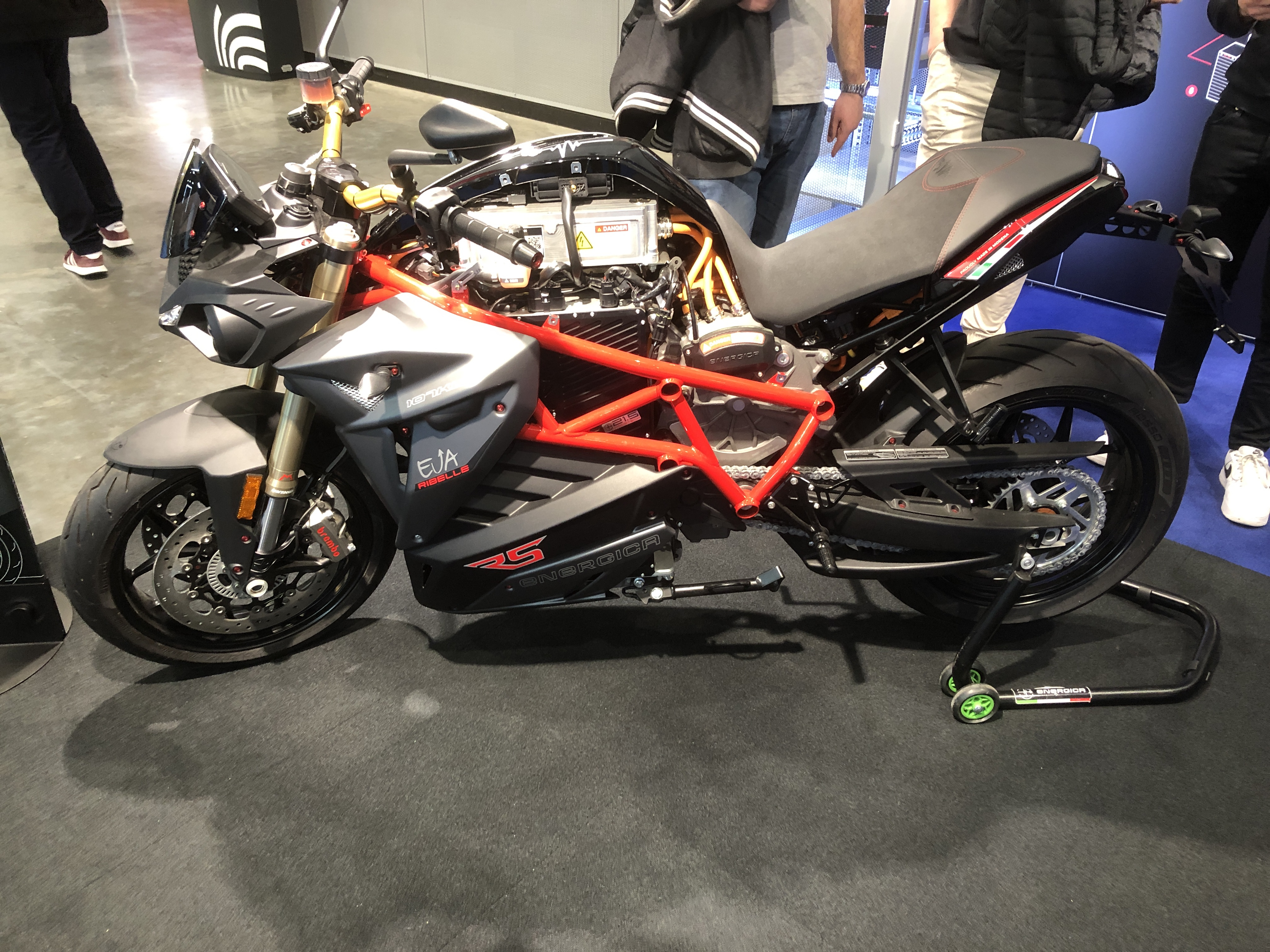

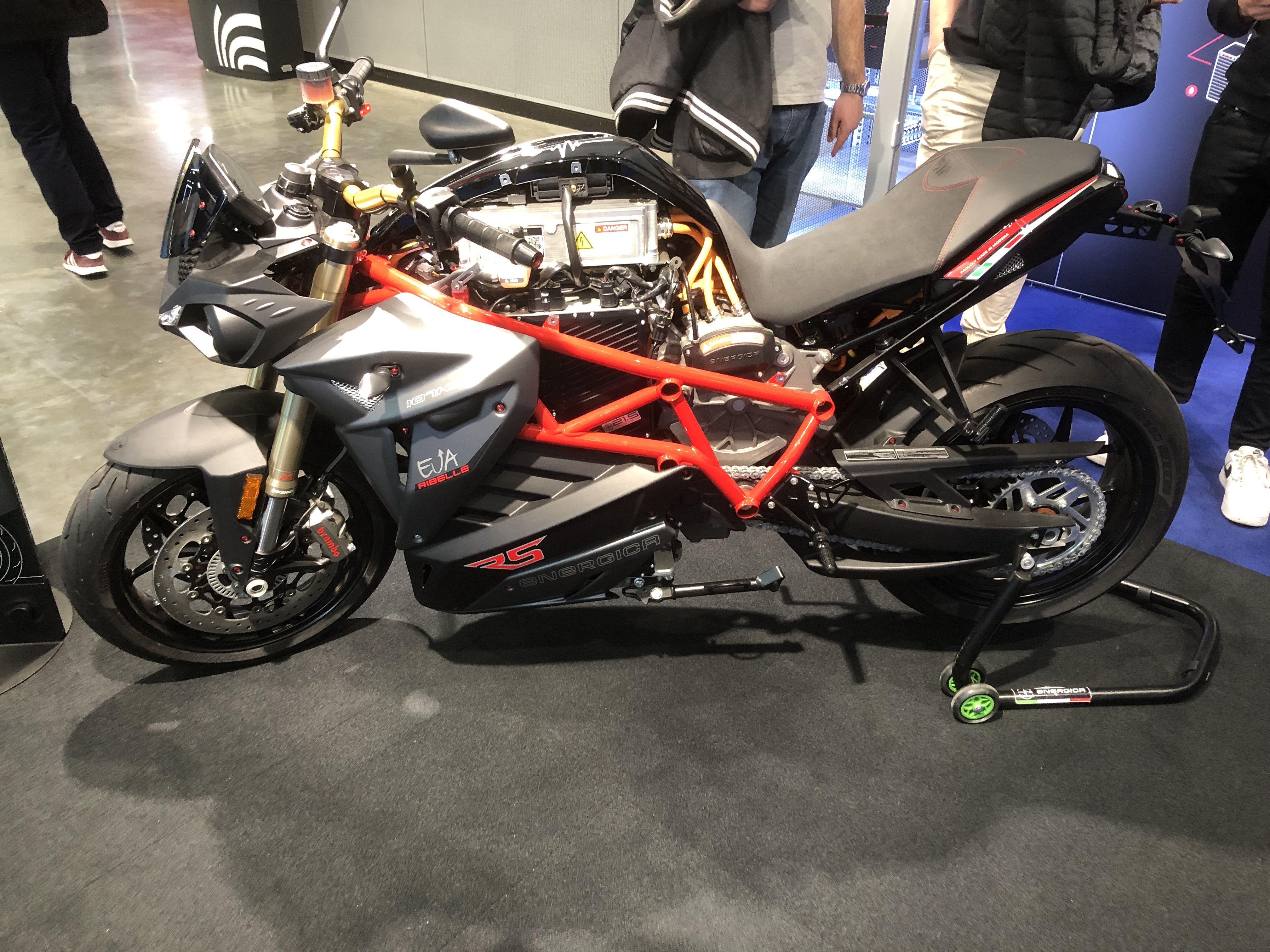

Heute auf der Battery Show, der Messe für alles um elektrische Batterien herum, war für mich ein außerberufliches Highlight eine aufgeschnittene Energica Eva Ribelle:
Unter der Tankverkleidung ist der Controller, der nur 400A liefern kann, aber halt bei recht hoher Spannung ( :twisted: ), und 3 sehr kurze Phasenkabel gehen zum viel zu hoch montierten Motor. Das Krawall-Untersetzungsgetriebe sitzt darunter und leicht davor und treibt dort das Ritzel der Kette an.
